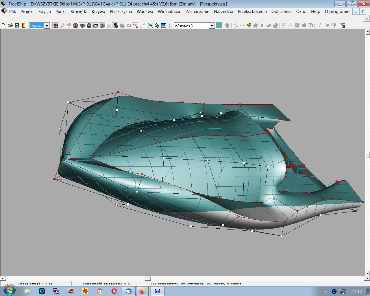

Idąc konsekwentnie dalej (w tym kierunku) ani chybi dojdziesz do koncepcji "gruszki", czyli jajka z dziobem, (który będzie nad wodą do czasu gdy nie ogarnie go fala dziobowa), a który jest protoplastą wklęsłości poddziobowych PIPa (i wszystkich późniejszych). :kiss:
P-911 E4- V2,6t prz45st.jpg [ 289.14 KiB | Przeglądane 11107 razy ]
P-911 gausa dno.jpg [ 120.12 KiB | Przeglądane 11107 razy ]

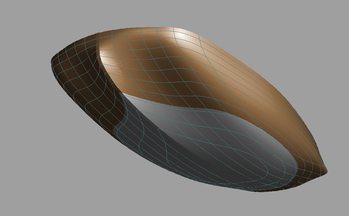

Na tę chwilę przetworzyłem jajo na bardziej płaskie i nieco wydłużone.
jajo2.jpg [ 94.6 KiB | Przeglądane 11105 razy ]

Ale wydłużając i spłaszczając to jajko; powiększasz z powrotem powierzchnię zmoczoną i wchodzisz do grupy pustakowej bez finezyjnych wklęsłości. :-P
Po prostu powielasz sztampę... nowoczesną ale sztampę.
