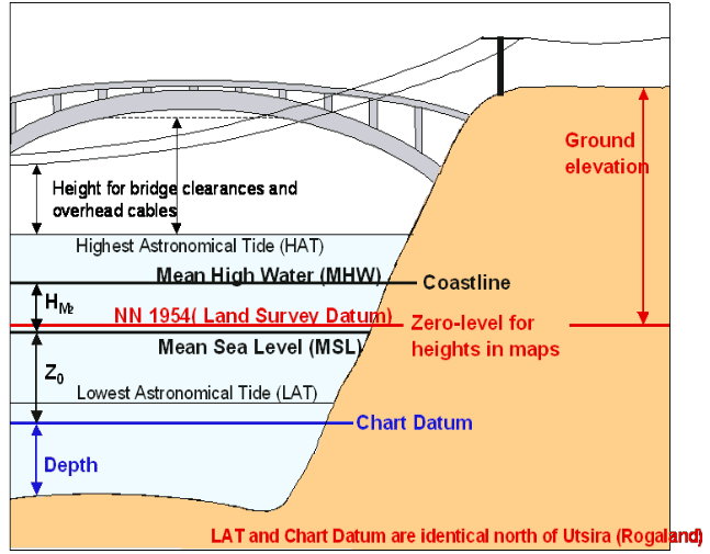

Na niektórych mapach (np. norweskich) prześwit (vertical clearence) pod mostami i liniami energetycznymi podawany jest w odniesieniu do HAT.
W uzupełnieniu na norweskich mapach wysokości obiektów też są inaczej odnoszone
PS.Moniia dzięki :D
reference_level.png [ 24.68 KiB | Przeglądane 17960 razy ]

I jeszcze - przy okazji - jedna uwaga: Do zera mapy (LAT) odnoszone są tylko głębokości i wysokości osuchów. Wysokości na lądzie (np. wysokość światła latarni morskiej) odnoszone sa do MHWS (średnia wysoka woda syzygijna).
Jeżeli o brytyjskie mapy i pomoce nawigacyjne chodzi, to od paru lat prześwity są podawane w odniesieniu do HAT, a wzniesienia światła dalej (bez zmian) do MHWS. Nie wiem w którym dokładnie momencie nastąpiła zmiana. Reeds z 2005 r. jeszcze mówi o vertical clearances nad MHWS, a ten z 2007 r. już odnosi do HAT.
Nie w dyskusji, tylko w definicji. To jest najniższy zanotowany na danym akwenie poziom wody.
Przewidywany, jak to sam zacytowałeś dalej :) Pewnie dlatego, że Anglicy zawsze robią po swojemu i nawet LAT wolą przewidzieć, niż przyjąć ze wcześniejszych obserwacji :D
Prawdziwe dramaty, jak widać, dzieją się jednak nie tylko na pływach. Mogą się zdarzyć każdemu z nas w zwykłym sklepie. Zachowajmy czujność - tu jak na egzaminach z nawigacji - każde 0,1 się liczy :)
