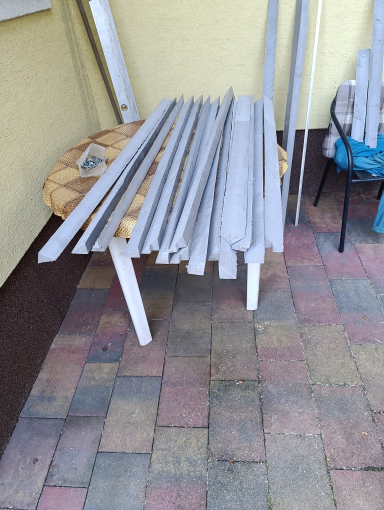

PostNapisane: 23 sie 2024, o 19:30
Posty: 1136
Podziękował : 242
Otrzymał podziękowań: 441
No jedziemy z instrukcją budowy masztu. Maszt ma 9,5 mb, więc konieczność ukosowania desek przed sklejeniem. Musi być min. 1:20. Sięgnąłem do magazynu, wyciągnąłem resztki odpadowych płyt wiórowych i skleciłem przyrząd do ukosowania.

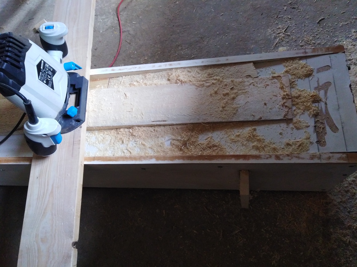

PostNapisane: 25 sie 2024, o 19:34
Posty: 1136
Podziękował : 242
Na przyrządzie do ukosowania ciężko zebrać frezem tak dużą warstwę materiału. Dlatego rysuję na desce skos i zbieram go wstępnie na strugarce. Później już dokładnie frezem w przyrządzie. Oczywiście kolejność zdjęć odwrotna, co zaczyna być wq, denerwujące. Nie wiem jak to zmienić i proszę o pomoc kolejny raz .

PostNapisane: 31 sie 2024, o 19:32
Posty: 1136
Podziękował : 242
Kończąc temat ukosowania, frezem nie dojeżdżamy do końca, zostawiamy pasek ok. 2 cm szerokości. Po prostu cienki koniec deski się podnosi i frez tylko strzępi końcówkę. Ostatni fragment usuwamy dłutem, a następnie cały skos przelatujemy czołgiem i gotowe. Do montażu masztu układam na chodniku ciąg wypoziomowanych kostek. Teraz montaż i klejenie elementów.

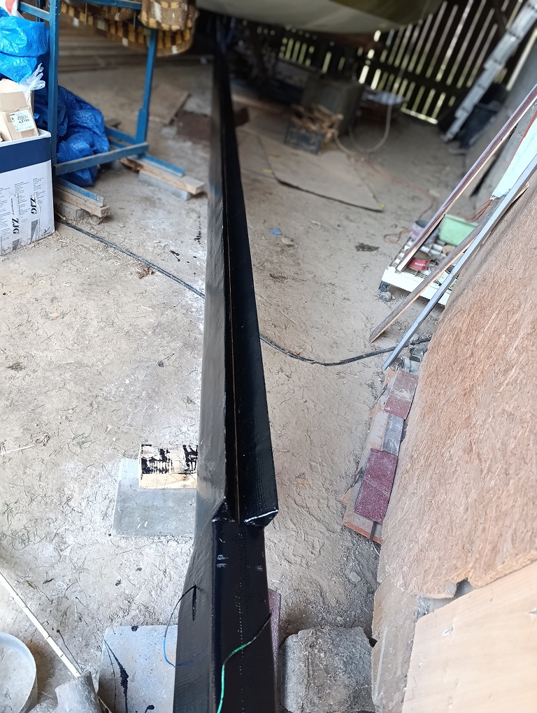

PostNapisane: 27 wrz 2024, o 18:31
Posty: 1136
Podziękował : 242
Montaż i klejenie tylnej ścianki z szyną.

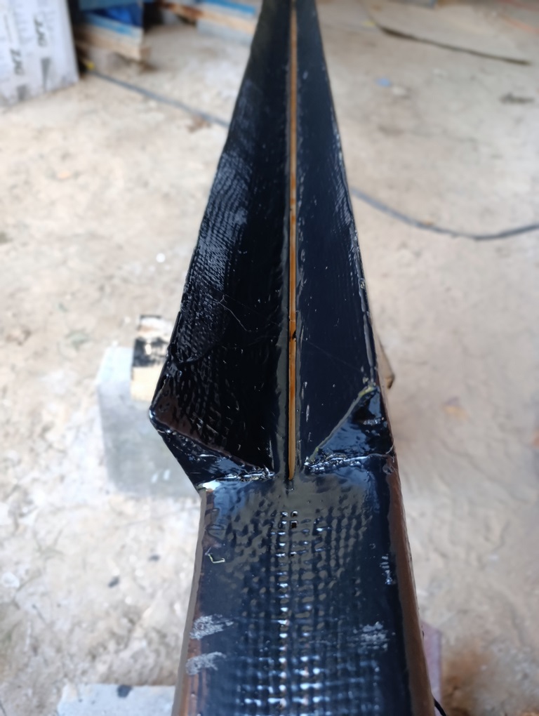

PostNapisane: 5 paź 2024, o 20:10
Posty: 1136
Podziękował : 242
Wreszcie połączenie wszystkich elementów w jedną całość :D

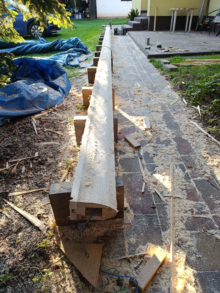

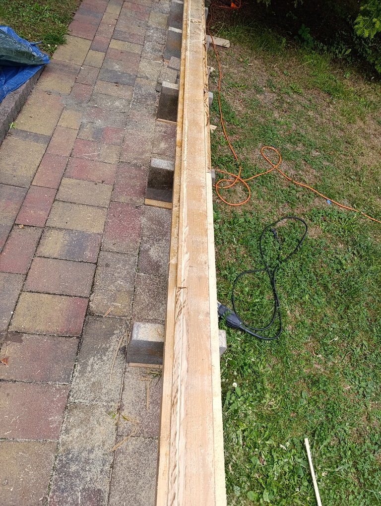

PostNapisane: 12 paź 2024, o 18:20
Posty: 1136
Podziękował : 242
Teraz obróbka do odpowiedniego profilu. Trzeba usunąć bardzo dużo materiału. Dla mnie najlepszym, lecz niepoprawnym narzędziem jest piła tarczowa w kątówce. Prace te są bardzo obciążające elektronarzędzie, o czym boleśnie się przekonałem, bo spaliłem Makitę. Są to dość długie i uciążliwe prace, później używałem już 1,5 kW kątówki. Aby kontrolować usuwanie materiału, zrobiłem deadline za pomocą frezarki ręcznej. Aha, jak był jeszcze prostokąt, to wywierciłem otwory pod mocowanie salingów i sztagu. Przydał się stojak do wiertarki, który przeleżał kilkadziesiąt lat :rotfl: .

A, nie lepiej strugiem elektrycznym i hebelkiem ręcznym?
PostNapisane: 13 paź 2024, o 20:58
Posty: 1136
Podziękował : 242
Maszt ma mieć przekrój w kształcie paraboli i długość 9,5 m, więc jest sporo materiału do usunięcia. Obawiam się , że strug elektryczny by padł szybko. Raczej do prac końcowych. Próbowałem dłutem, ale to ciężko idzie. Sądzę , że przydatny by był ośnik, ale nie mam na to sił. Tarcza w kątówce to bardzo niebezpieczne narzędzie i oczywiście go nie polecam. Ja się przyzwyczaiłem , bo czasami jest niezastąpione. Trzeba zachować dużą ostrożność i mieć wprawę, ale to dotyczy większości maszyn stolarskich. Ja mam chyba 7 rodzajów pilarek, ale używam ich od lat z rozsądkiem i mam nadal wszystkie 10 palców :D .

Muszę zaglądnąć do zdjęć, jak to leciało :rotfl: . To teraz przyklejanie "skrzydełek ". To była jedyna rzecz, która okazała się łatwiejsza niż się spodziewałem. Przygotowałem prowadnice i mocowania, a udało się to bardzo łatwo przykleić .

Laminowanie "skrzydełek", to hardcorowe wyzwanie . Wąskie paski, które się strzępią. Do tego końcówki, które się zazwyczaj zeszlifowuje, tutaj trzeba ładnie ułożyć przy likszparze, aby jej nie zakleić . Zdjęć z tej czynności brak :rotfl: .

No i ostateczne laminowanie na początku października i tu niestety skończyło się moje szczęście z pogodą. Miałem do tego deadline 17 października, bo wyjeżdżałem do sanatorium. A tu niestety spadek temperatury i przelotne deszcze. Musiałem przenieść maszt na południową stronę domu i jak trafiło się w miarę okienko pogodowe, to w końcu wylaminowałem. Później przeniosłem maszt do szkutni i udało się go zmieścić po przekątnej pod jachtem.

Do budowy jeszcze wrócę, teraz kilka zdjęć gotowego masztu.
