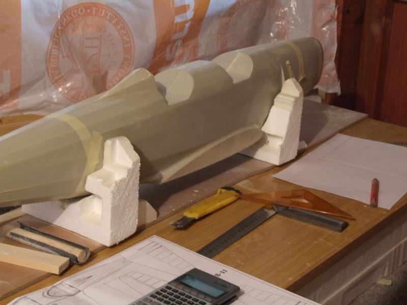

100 km podejścia do lądowania? To jakiś absurd. Widzę samoloty podchodzące do lądowania po zmroku (na Ławicę) i światła widać gdy schodzą z chmur kilka kilometrów przed pasem, no max 10 km.
Oj, jak mnie kusi żeby dokończyć CSS-11, niby wszystko mam, a czasu brakuje...
Obrazek. Utknąłem dekadę temu... :cry:
