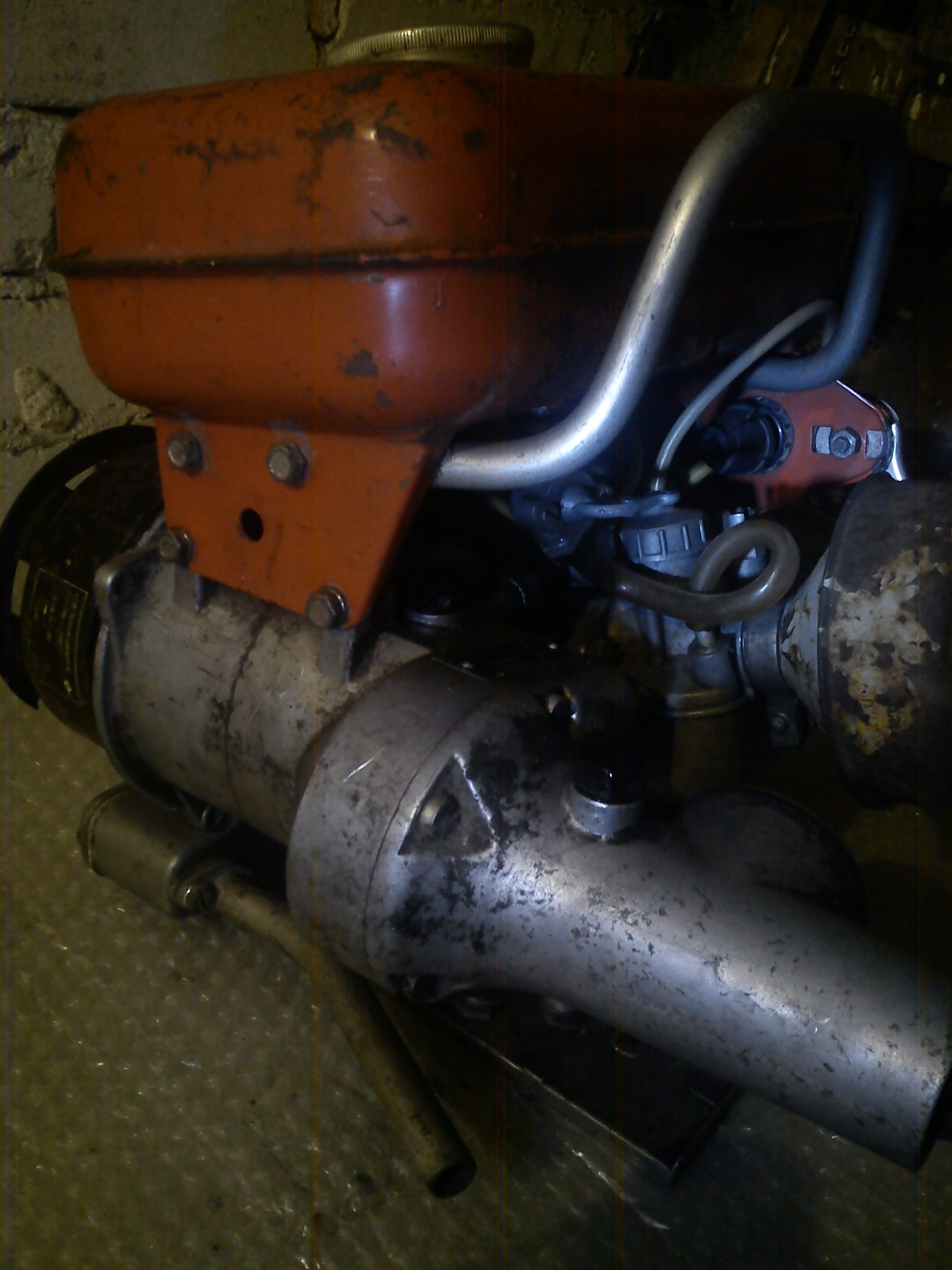

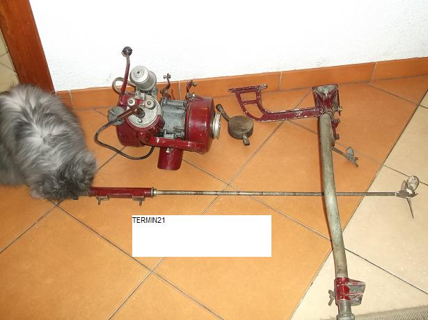

Witam
Właśnie dotarły do mnie dwa silniki spalinowe WARTA z 1956 r. oraz TUMMLER z. 1976 produkowane jako napęd do kajaków ew. innych niewielkich jednostek pływających. Posiadam też silniki rowerowe GNOM, dwa różne modele. Wiem że Gnom był produkowany z dodatkowym osprzętem do napędu kajaków i można było taki zestaw dodatkowo zakupić. Niestety nie mam tych elementów ;(
Chcę się dowiedzieć jak najwięcej na temat tych silniczków aby zrobić im przegląd, wymienić co trzeba i przygotować do sezonu. Myślę że ten temat zainteresuje też innych użytkowników kajaków.
Planuję użycie tych silników (głównie na Odrze, pod prąd) do kajaków składanych (np. do Pelikana z 1956) oraz z laminatu przystosowanych do żeglowania. Kilka fotek w temacie:
=> Kajak z żaglami
viewtopic.php?f=22&t=5377&start=25
Bardzo proszę o podzielenie się wszelkimi radami i informacjami.
Byłoby wspaniale gdyby ktoś posiadał i udostępnił instrukcje obsługi do silników Warta i Tummler - po polsku.
Zapraszam także do podzielenia się opiniami z użytkowania silników elektrycznych.

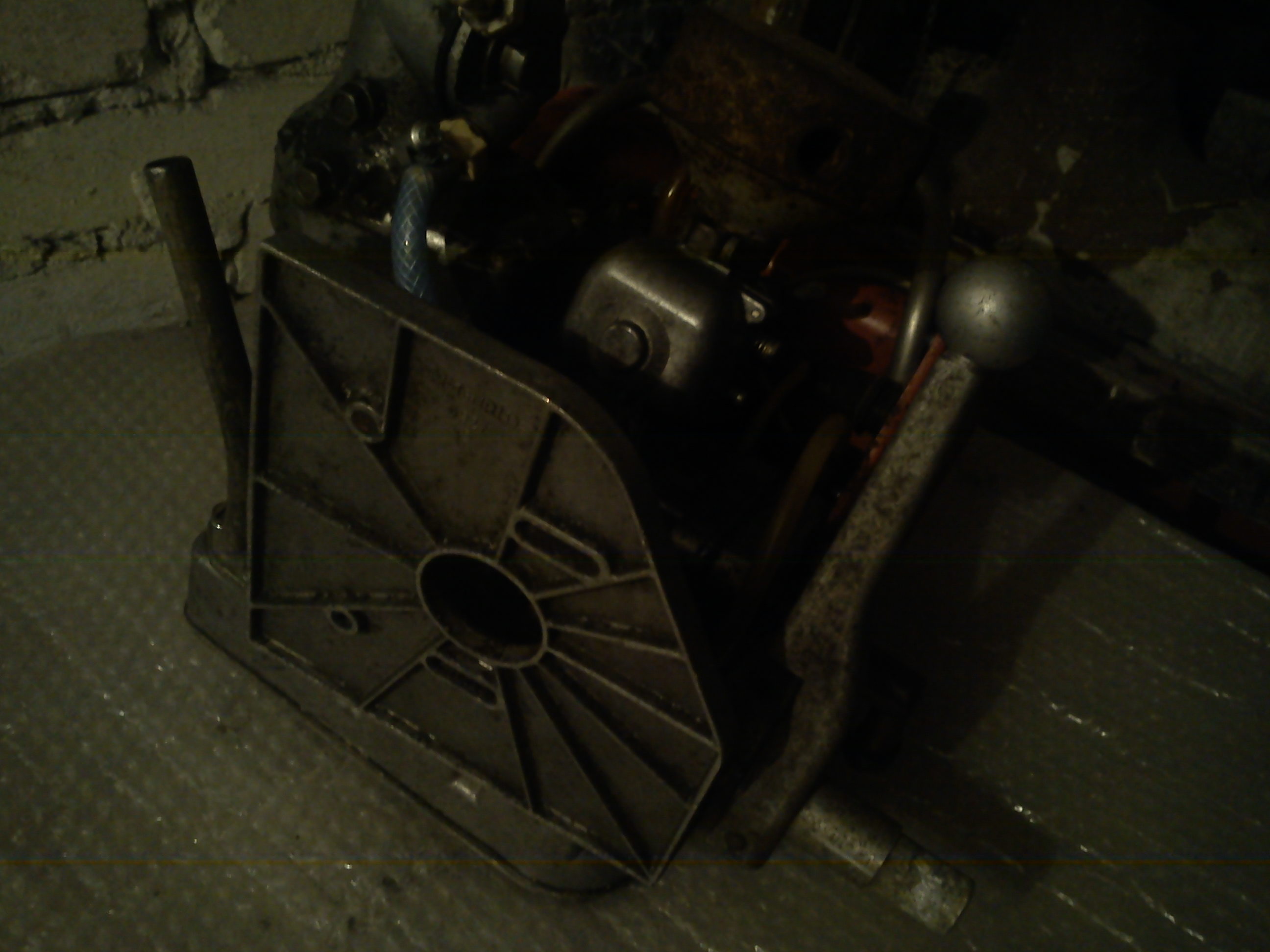

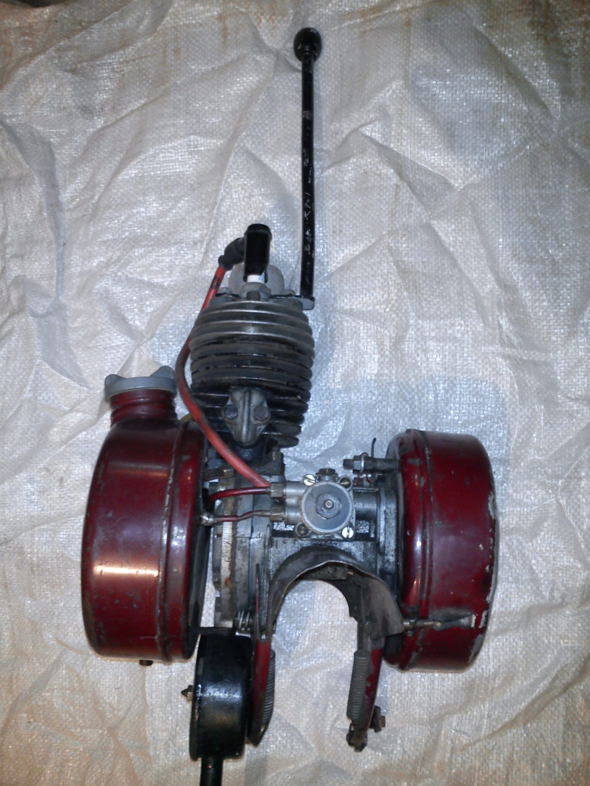

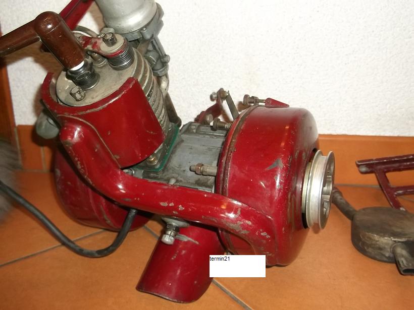

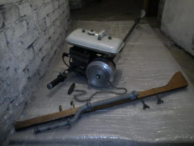

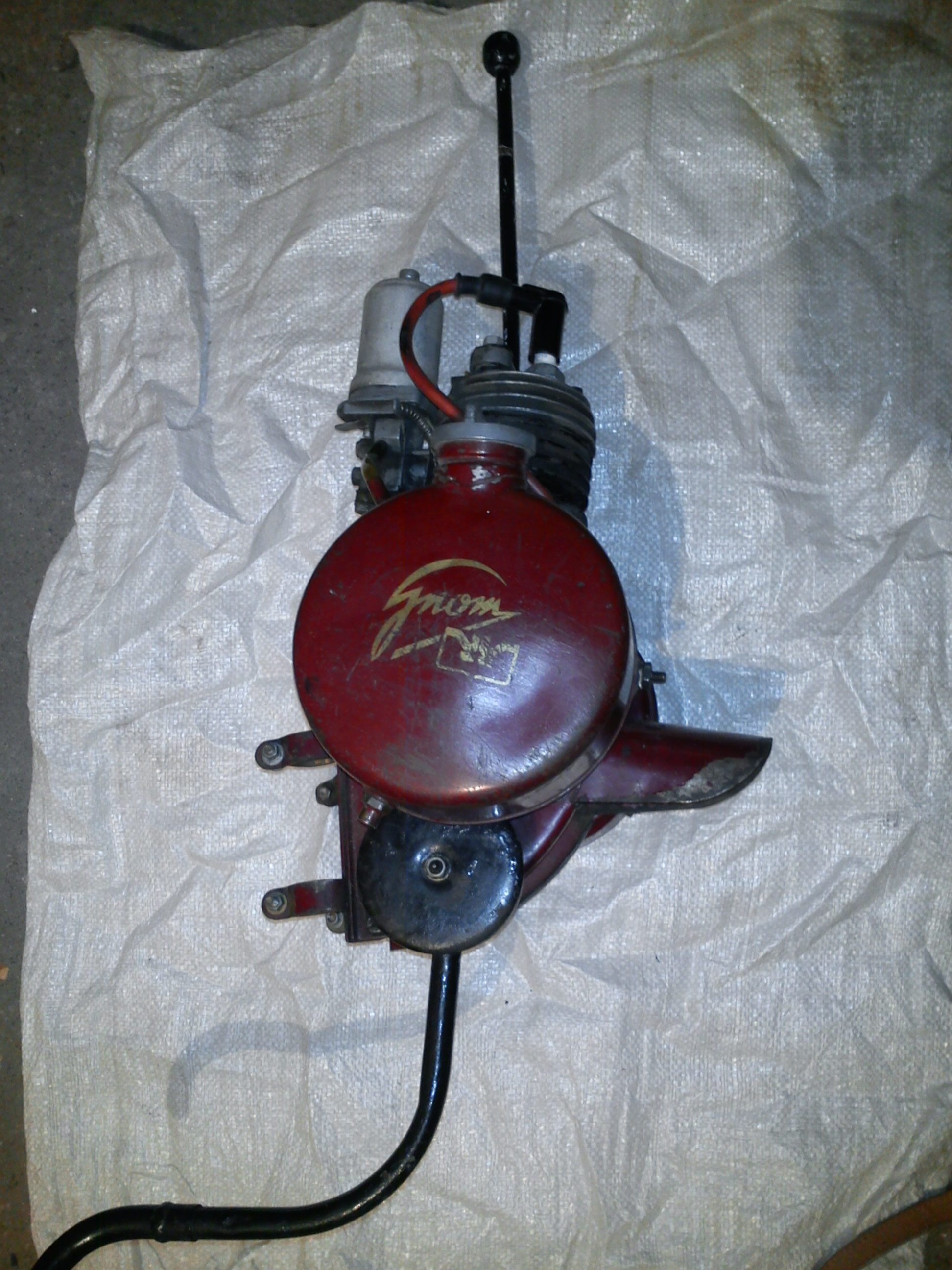

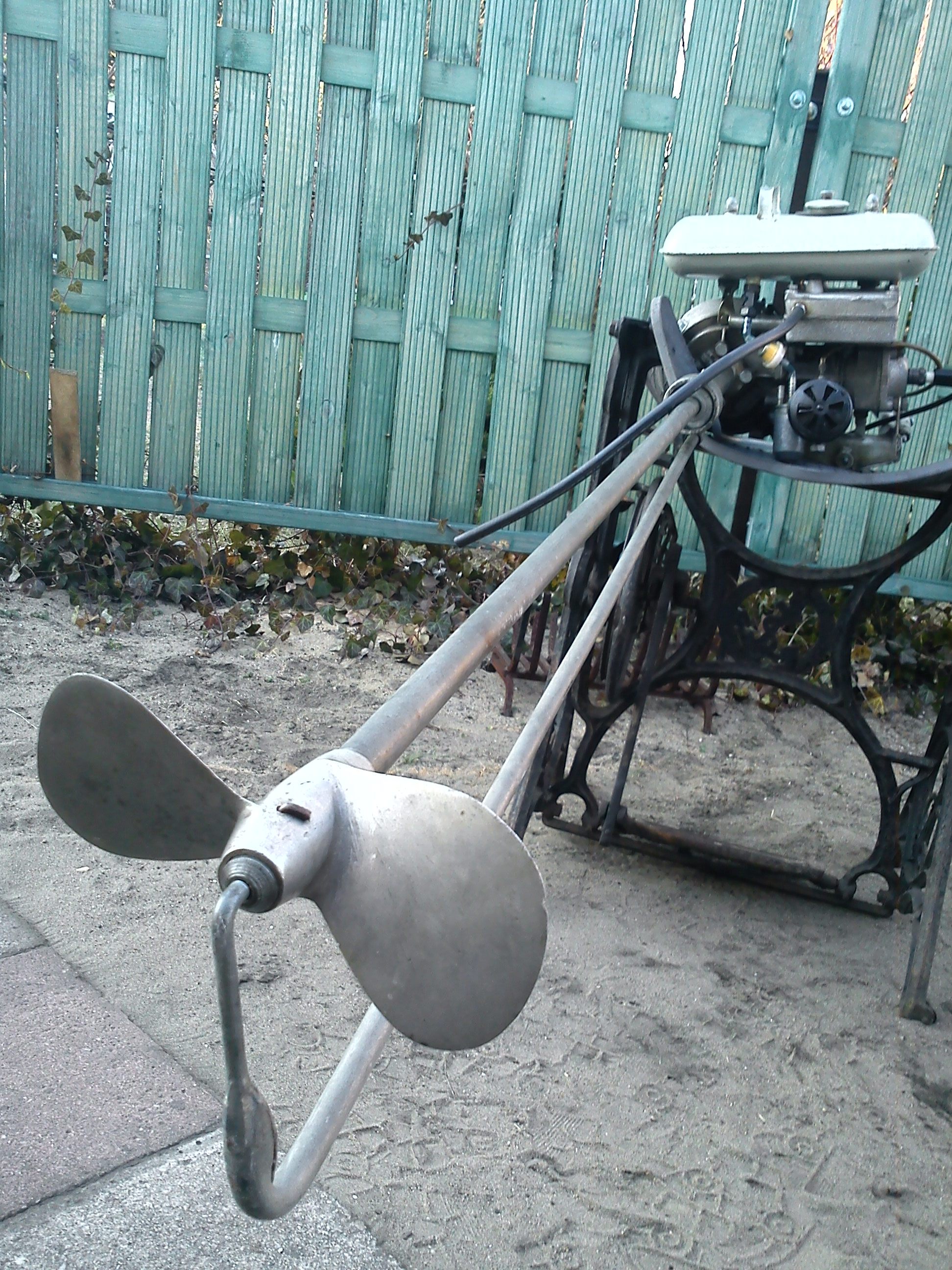

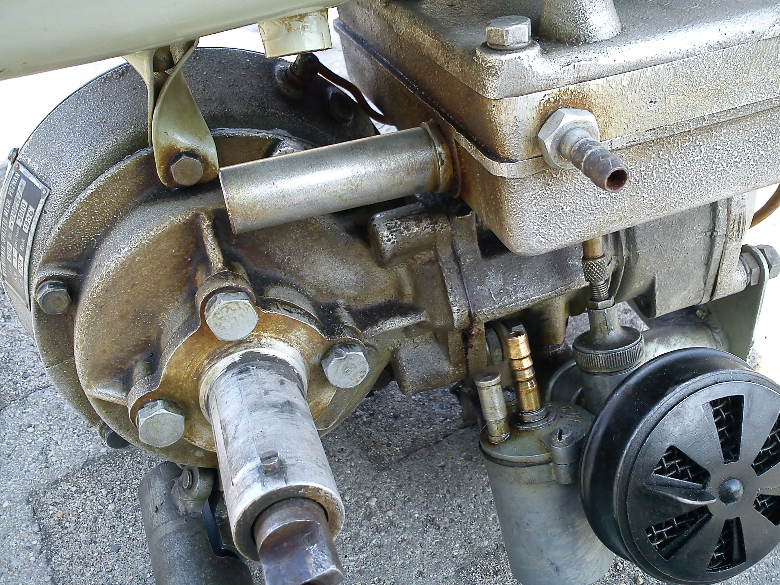

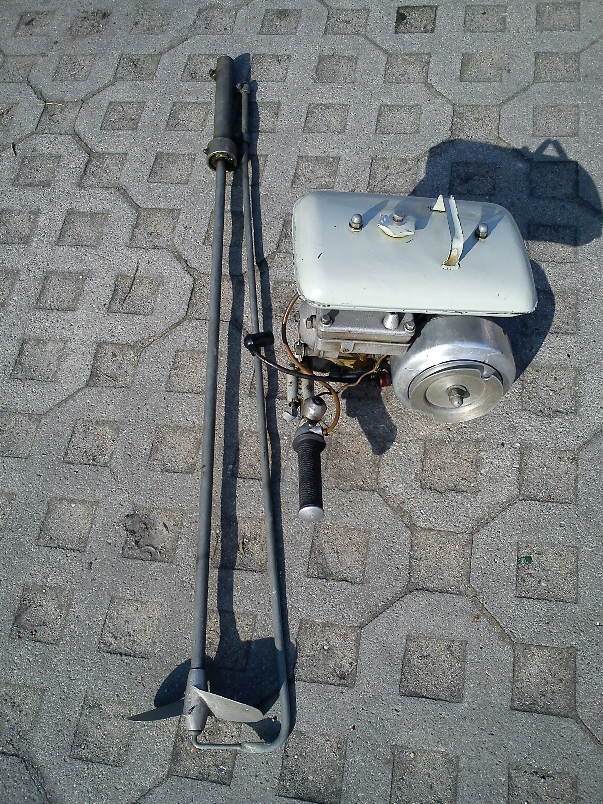

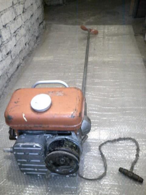

Na zdjęciach silnik Gnom, silnik Warta typ S 08, śruba z doprowadzeniem wody do chłodzenia silnika Warta wraz z mocowaniem do kajaka oraz silnik Tummler SB 75/1
Silnik Tummler.jpg [ 40.32 KiB | Przeglądane 73723 razy ]
Śruba i mocowanie - Warta.jpg [ 38.9 KiB | Przeglądane 73723 razy ]
Silnik Warta S 08.jpg [ 32.16 KiB | Przeglądane 73723 razy ]
DSC00056.JPG [ 667.06 KiB | Przeglądane 73732 razy ]
DSC00053.JPG [ 640.98 KiB | Przeglądane 73732 razy ]

Polskojęzyczna instrukcja obsługi oraz niemieckojęzyczna serwisowa do Tummlera:
http://chomikuj.pl/janekneuron/stare_silniki_przyczepne/tummler
Używając Tummlera koniecznie stosuj filtr na wlocie wody (od piasku zużywają się błyskawicznie płytki zaworków i jest potem problem z zassaniem wody).
Koniecznie spuszczaj wodę resztkową tak jak w opisie przygotowania do zimowania w polskiej instrukcji. Rób to po każdym pływaniu (!)
Jeśli woda resztkowa nie była starannie spuszczana to duże szanse na:
- przerdzewiałą sprężynę główną pompy chłodzenia
- zarośnięty płaszcz cylindra
- dziury w przegrodzie tłumika
Po pierwszym uruchomieniu sprawdź czy w oleju w korpusie łożyska (korki bliżej śruby) nie ma śladów wody. Jeśli jest - przepona pompy do wymiany, a wodę z korpusu łożyska starannie wypłukać.
Elementy zapłonu jak w Simsonie SR1/SR2.
Gaźnik jak w Simsonach (16N1, w Simsonach były stosowane też inne). Inne średnice dysz etc, aczkolwiek da się uzbierać komplet z różnych wersji Simsonów. (w starszych - lata '60 - Tummlerach gaźnik BVF NKJ)
Po zdjęciu widzę że masz wersję z wylotem całości wody chłodzenia przez tłumik. Były też wersje z wylotem wody oddzielną rurką, być może zauważyłeś różnice na filmikach.

W Warcie woda do chłodzenia jest "pompowana" przez śrubę. Na wale zamocowana jest taka rurka z otworkiem wlotowym, który umieszczony jest za śrubą. Wylot tej rurki od strony silnika połączony jest rurką gumową z wlotem do bloku, woda "zużyta" wychodzi drugą rurką z korpusu tłumika.
Rurka do łódki do po prostu rurka z przyspawanym "grzebieniem" żeby można było blokować silnik w różnych pozycjach + 2 obejmy z otworami do przykręcenia do łódki. Mogę pomierzyć jak będę u rodziców gdzie trzymam takie "graty".
Jestem zaskoczony że pasuje uszczelka głowicy z motocykla - to w końcu silnik chłodzony wodą (!) - nie miałem nigdy WFM'ki ani WSK'i więc się nie wypowiadam na 100%.
Silniki te poza wyjątkowymi przypadkami (kajak, niska pawęż) nie są najlepszym wyborem, ze względu na konieczność posiadania oddzielnego steru (z żaglówce "gratis") oraz ze względu na łatwość uszkodzenia długiego wału np. opierając się nim o przeszkodę płynąc z prądem, lub wyłamania kawałka łódki - duża dźwignia i mocowanie często do elementów nie przewidzianych do tego.
Sam czasem pływam łódeczką z Tummlerem ale wiem, że pawężowy jest często znacznie poręczniejszy.
Zdobądź książkę "Silniki przyczepne do łodzi" Jerzy Brdulak (lata '80, częsta na aukcjach), tam znajdziesz dużo informacji o Warcie.
Dodane:
Przypomniała mi się jeszcze jedna niedogodność pływania łódką z silnikiem kajakowym. Dotyczy ona szczególnie szerokich łodzi. W momencie ruszania nie ma się jeszcze sterowności oraz nie skuteczna jest korekta kierunku płynięcia przy sterze 0 poprzez stałe odchylenie osi silnika od osi łódki. W przypadku mojego "Czarnego Kota" często następuje obrót o prawie 90 stopni zanim zyskam panowanie nad łodzią. Dlatego ruszając w wąskim miejscu obracam najpierw pagajem żeby w momencie zyskania kontroli płynąć już we właściwym kierunku. Pływanie z opuszczonym mieczem znacznie pomaga, podobnie jak bardzo delikatne dodawanie gazu.
Do prób z Wartą bez łódki możesz podłączyć do chłodzenia wodę z kranu ;)
I nie pal z założonym wałem w powietrzu, bo się niszczy tulejka ślizgowa za śrubą.

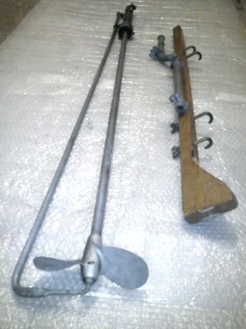

Witam

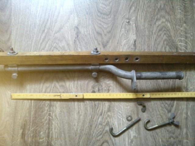

Właśnie przytargałem to mocowanie do domku, obmierzyłem, otwieram temat a tu kolega janekneuron był szybszy ;) - Świetne rysunki, fotografie, schemat i opis działania.
U mnie rura do mocowania silnika Warta jest zamontowana na nieco przerobionej belce mieczowej kajaka składanego (najprawdopodobniej Pelikana).
Długość rury 50,8 cm
Ugięcie - odchylenie od osi 5 cm
Prosty odcinek mocowania (od grzebienia zapadki) 13,5 cm + kołnierz 0,7 cm. Razem 14,2 cm.
Grubość ścianki rury mocującej 3 mm
Średnica 22,5 mm
Średnica kołnierza 27 mm
Grubość grzebienia zapadki 5 mm
Wymiary wspomnianej belki mieczowej (może i to się komuś przyda)
Długość 90 cm
Wysokość zgrubień do mocowania mieczy 9,4 cm (na zdjęciu widać że jedna strona została obcięta)
Odcinek prosty (pomiędzy zgrubieniami) 62,5 cm
Przekrój środkowej części to kwadrat o boku 2,8 cm
Rozstaw czterech par otworów do haków mocujących belkę do kajaka 31, 37, 43, 49,3 cm
Śruby do nałożenia mieczy centralnie na zgrubieniu. Na mojej belce ich nie ma ale widać upiłowaną część.

Kolega pytał czy ktoś ma silnik gnoma kajakowy,nie interesuje sie tematami żeglarskimi ,ale w ramach pomocy zapodaje foto mojego zestawu Pozdrawiam.
Kopia DSCF8996.jpg [ 109.47 KiB | Przeglądane 72066 razy ]
Kopia DSCF8993.jpg [ 89.08 KiB | Przeglądane 72066 razy ]
Kopia DSCF8992.jpg [ 64.47 KiB | Przeglądane 72066 razy ]
Kopia DSCF8989.jpg [ 64.05 KiB | Przeglądane 72066 razy ]
Za ten post autor termin21 otrzymał podziękowanie od: Natanael

- Miło zobaczyć taki komplet ;)
Mam wielką prośbę o fotki, jak wygląda mocowanie do Tummlera SB 75/1 oraz osłona urządzenia rozruchowego.
Proszę poradźcie jak to najlepiej dorobić.
Brakuje mi także linki rozruchowej - z czego zrobić...?

Tak na szybko zdjęcie które gdzieś wydłubałem - Tummler na podstawie. Widać, że jest dosyć skomplikowana w porównaniu z konkurencją.
Składa się z odlewanej aluminiowej podstawy z "uszami", przez które przechodzi spłaszczony dwustronnie wałek na który się nasadza okrakiem blaszki przy silniku. Wałek może być ustalony w 2 pozycjach za pomocą zapadki (to to ramie z główką).
Na zdjęciu wersja do szerokich łodzi, mocowana na stałe. Uchwyt do kajaków ma wałek po prostu dłuższy (w poprzek kajaka), lub dodatkowo wyprofilowany. 2 zaciski od spodu podstawy i 1 suwliwie na rurze.
Przy okazji bardzo często sprzedawane samodzielnie podstawy Tummlera są pęknięte tu i ówdzie - 2 razy tak się "dałem zrobić" (na 2 próby zakupu) :evil:

- Uff ale jesteś szybki ;) Podstawę na szczęście mam.
Brak mi rury mocującej, z klamrami, przeciwwspornika no i osłony.
Potrzebuję wymiary.

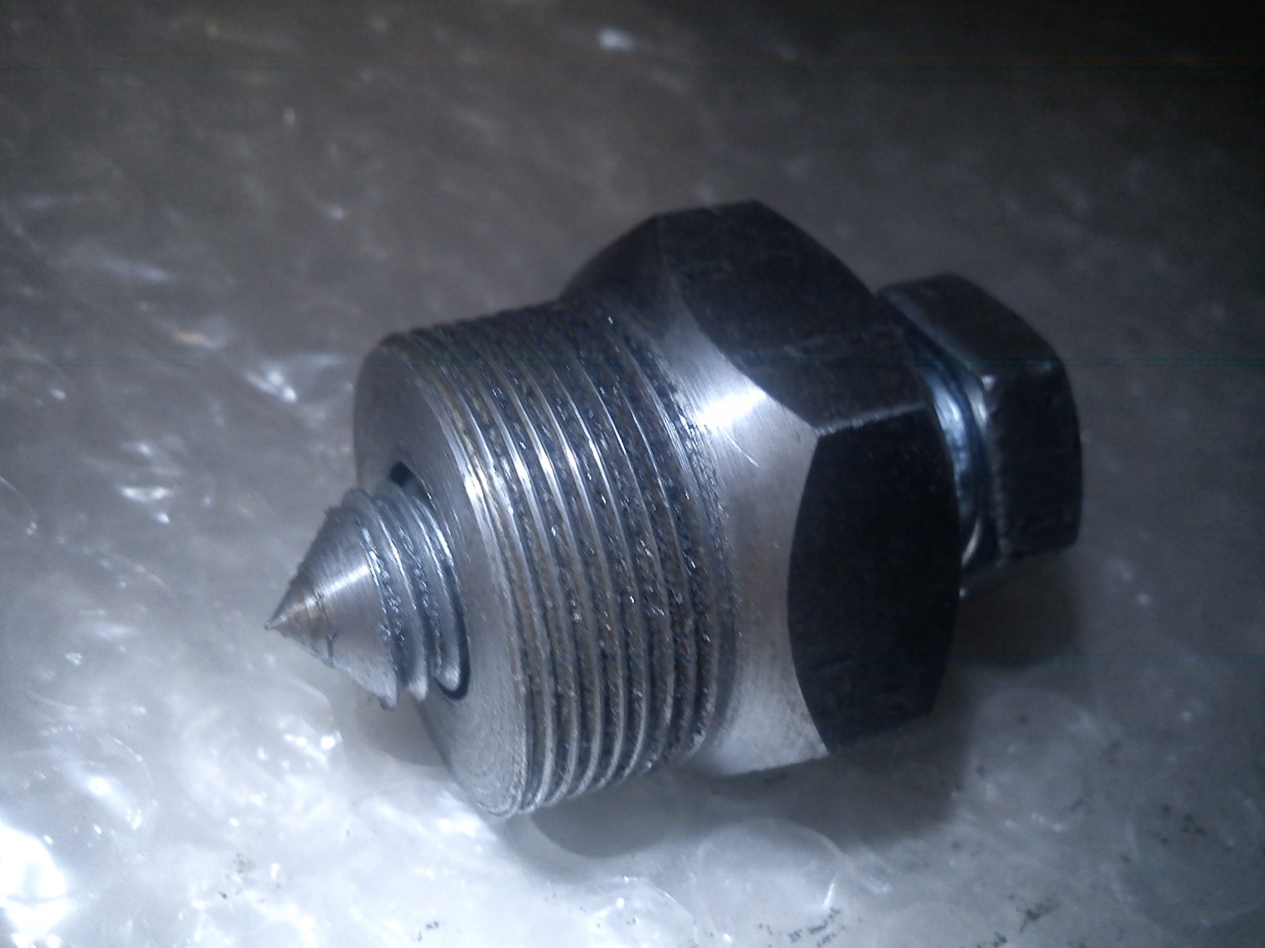

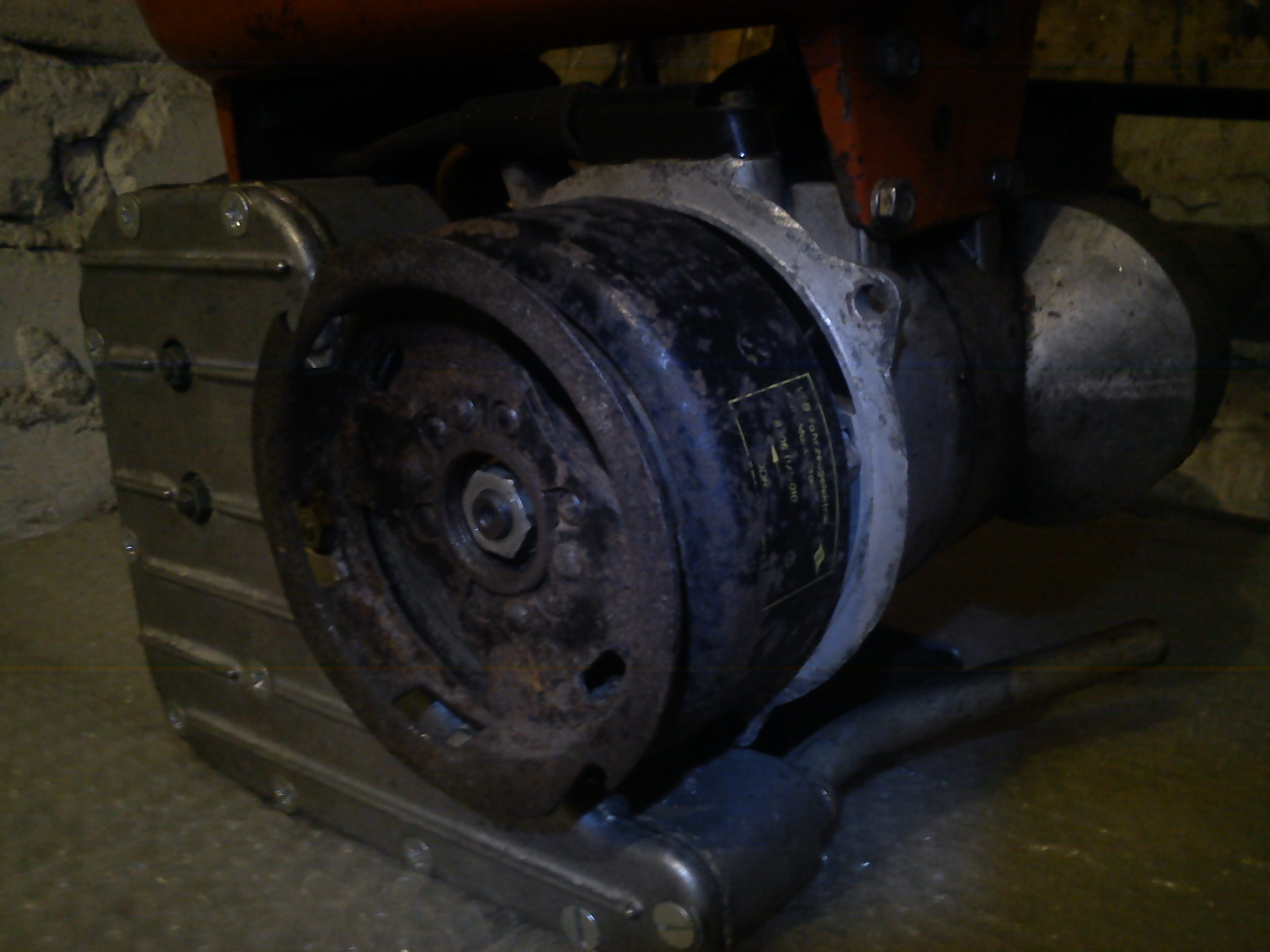

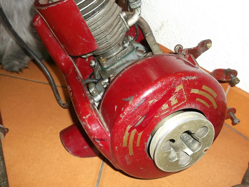

Przy okazji zrobiłem fotkę prostego ściągacza urządzenia rozruchowego. Może się komuś przyda.
DSC01274.JPG [ 392.73 KiB | Przeglądane 71720 razy ]
DSC01276.JPG [ 431.51 KiB | Przeglądane 71728 razy ]
DSC01270.JPG [ 381.65 KiB | Przeglądane 71728 razy ]
DSC01272.JPG [ 346.46 KiB | Przeglądane 71728 razy ]

No, to właściwie masz komplet.
Części których Ci brakuje przy mocowaniu możesz zaimprowizować.
Zaciski podstawy mam, ale nie specjalnie jest chyba sens je rysować i odtwarzać, zrobię przy okazji zdjęcie "o co biega" a Ty dorób coś podobnego, dopasowanego do swojego okrętu. Wiem co mówię, rysowałem ostatnio zacisk do Pfeila - zajęcie przyprawiające o ból głowy, łuczki, promyki, stożkowy otwór i inne bajery małego odlewu. Do wykonania i tak musiałem uprościć/przerobić.
Zacisk na koniec rury mam jakiś dorabiany, też najlepiej samemu opracować pasujący do lodzi. Z rurą poprzeczną połączony jest w ten sposób że ma po prostu otwór którym się na nią nasuwa.
Co do rury poprzecznej to albo możesz zrobić jakąś nakładkę na kikut osi pochylania (zwiększenie średnicy nie ma znaczenia skoro i tak dorabiasz uchwyty), albo dorobić całość jako jeden kawałek z pręta duralowego (ja bym tak zrobił) - trochę może cięższe, ale solidne.
Jeżeli pisząc "osłona" masz na myśli garnek z rozrusznikiem, to raczej słabo widzę samodzielne dorabianie. Mechanizmu rozrusznika nie ma sensu robić samemu, a bez nich osłona traci sens.
W starszych wersjach Tummlera bez rozrusznika samopowrotnego nie miały stałej osłony, a jedynie ładniejsze koło zamachowe i szpulę rozruchową.
Ściągacz koła zamachowego pasuje od Simsona (groszowa sprawa). Nie pamiętam dlaczego, ale sprawdził się u mnie tylko taki tańszy, bez obrotowej "stopki" na śrubie wewnętrznej.

Dziś zabrałem się za silnik Warty - na początek oczyściłem zbiornik
1. Zdemontowałem zbiornik paliwa odkręcając dwie nakrętki widoczne po bokach korka wlewu paliwa i uchwytu.
2. Wykręciłem kranik z siatką a w to miejsce dałem śrubę aby zabezpieczyć gwint.
3. Wsypałem do pustego zbiornika przepłukany grys (w sklepie ogrodniczym paczka 3 zł)
4. Po energicznym potrząsaniu przez kilka minut grys wysypałem, zbiornik przepłukałem gorącą wodą i powtórzyłem czynności jeszcze raz, używając nowy grys. Po wszystkim płukałem aż woda była czysta.
5. Umyłem zbiornik z zewnątrz rozcieńczalnikiem.
Po założeniu odpowiednich podkładek pod zbiornik - stare sparciały, wymianie uszczelki korka wlewu oraz podkładki uszczelniającej kranik zbiornik będzie zamontowany.
Zamierzam jeszcze wymienić:
- świecę zapłonową BOSCH W 175 T1 (mam nadzieję że dostanę taką),
- przewód paliwowy (może też dodam mały filtr paliwa),
- wężyk gumowy do wody. Kupiłem 6mm, otwór jest nieco mniejszy niż w starym, czy nie będzie problemu?
- przewód do świecy
- olej (jak to najlepiej zrobić i jaki użyć)
Zastanawiam się co jeszcze przed odpaleniem warto rozebrać i oczyścić aby podczas wypraw rzeką uniknąć niespodzianek.
Jakoś ciężko trafić na informacje o tym silniku. Może ktoś ma instrukcję obsługi...?
Kupiłem wg. dobrej rady... ;) książkę "Silniki przyczepne do łodzi" Jerzy Brdulak.
Jest tam trochę cennych wskazówek.
Pytałem już o łożyska 6204 i simmeringi 20x47x10. Są dostępne.
Łożysko 10 zł, simmering 3,50 zł. Smar ŁT 4 - 4 zł.
Czytałem tam m.in. o chemicznym pozbyciu się nagaru z cylindra, tłoka i pierścieni.
Czy ktoś to stosował?
Jestem ciekaw jak działa wydech. U mnie jest tylko krótka rurka i nie wiem czy brak mi tłumika czy wcale takiego nie było...Proszę o szczegółowy opis.
Na tym filmiku też nic nie widać, nawet wylatującej wody...
Wydaje mi się że nie podłączył wężyka i silnik nie pobierał jej do chłodzenia.
http://www.youtube.com/watch?v=qBzI0br2Sa4
Bardzo proszę o wszelkie rady dot. przeglądu, części składowych oraz użytkowania silnika Warta.

Tłumik warty to taki prostopadłościenny kawał aluminium (pod bakiem) z przegrodą w środku - po jednej spaliny, po drugiej woda. Wychodzi z niego właśnie taka jakby niedokończona rura wydechowa ;)
Olej tylko w mieszance (brak reduktora). Korek w dnie karteru służy do osuszania w razie zalania. Wszystkie dzisiejsze oleje do dwusuwów są lepsze niż kiedyś jedyny Mixol, ale uwaga - nie zmieniaj oleju bez czyszczenia z nagaru komory spalania. Olej do dwusuwów ma środek do zmywania osadów, zależny od gatunku/producenta oleju. Nowy, lepszy olej może spowodować oderwanie większej porcji starego nagaru i w konsekwencji - paradoksalnie - zatarcie silnika.
Bak Warty był fabrycznie pokrywany w środku grubą warstwą czegośtam, co może mylnie sprawiać wrażenie rdzy (kolor). W tym przypadku lepiej dokładnie wybadać przed "żwirowaniem".
Nie wiem jakie jest Twoje obycie z mechaniką, ale staraj się wykonywać wszystko bezmłotkowo, np. łożyska z i do karteru na ciepło (120 st - różnica rozszerzalności stali i aluminium) zamiast młotkiem żeby nie rozbić gniazd w karterze, podobnie na ciepło na wał. W końcu obaj cenimy te motorki jako zabytki ;)
Również poszukuję instrukcji do Warty. Jeżeli ktoś taką ma i może oddać/odsprzedać/zeskanować/udostępnić do skanowania to bardzo proszę o kontakt. Chciał bym ją zeskanować i udostępnić tak jak instrukcje Tummlera.

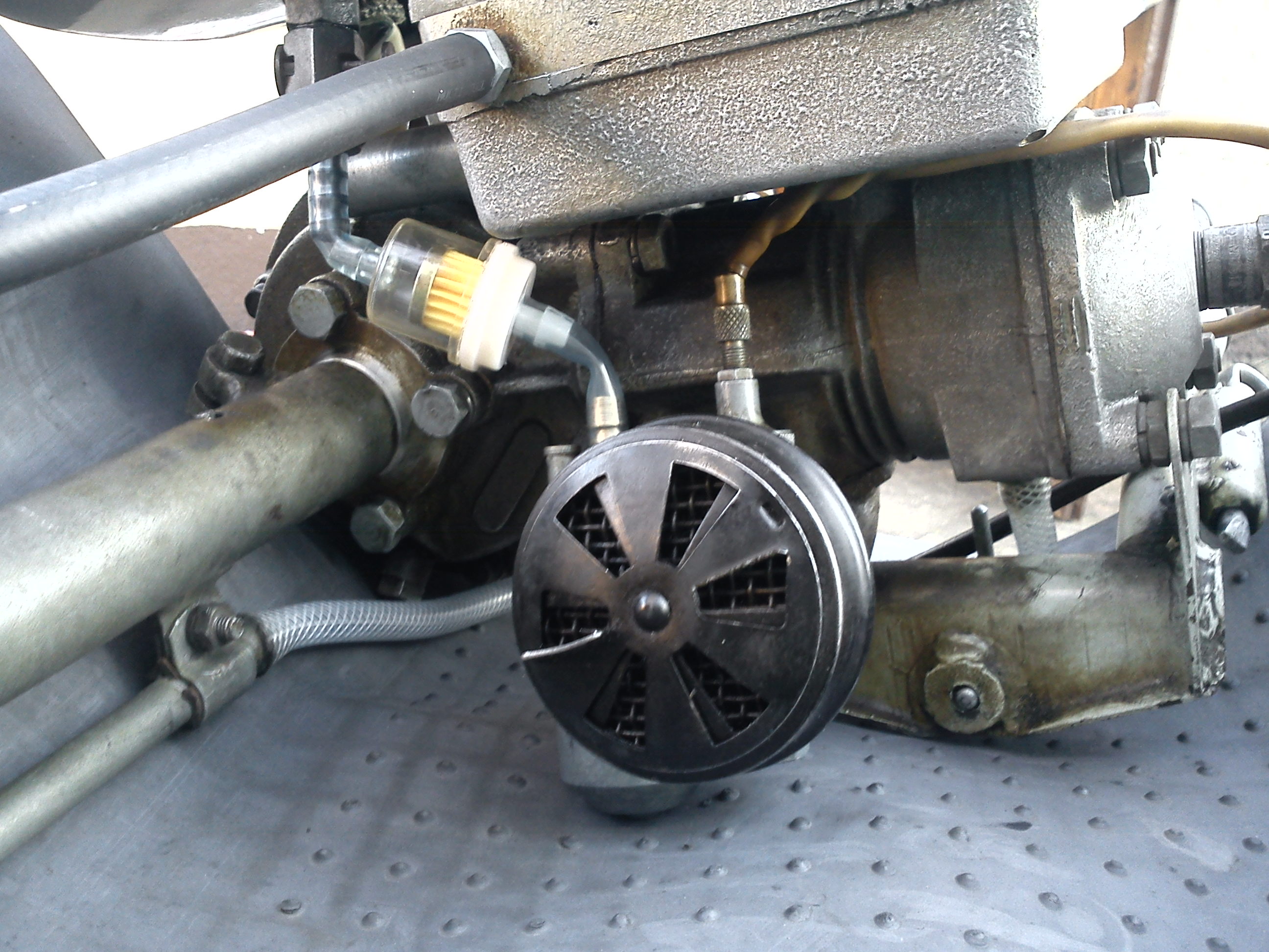

Silnik Warta odpaliłem :)
http://www.youtube.com/watch?v=DqvRsIR5qb8
Zadziałał bez problemu na starej oczyszczonej świeczce - przerwa 0,4 mm.
Odpowiednikami dla Iskry F 70 jest Bosch W 8 AC lub NGK B 5 HS. Zamówiłem już NGK.
Dzięki za tabele.

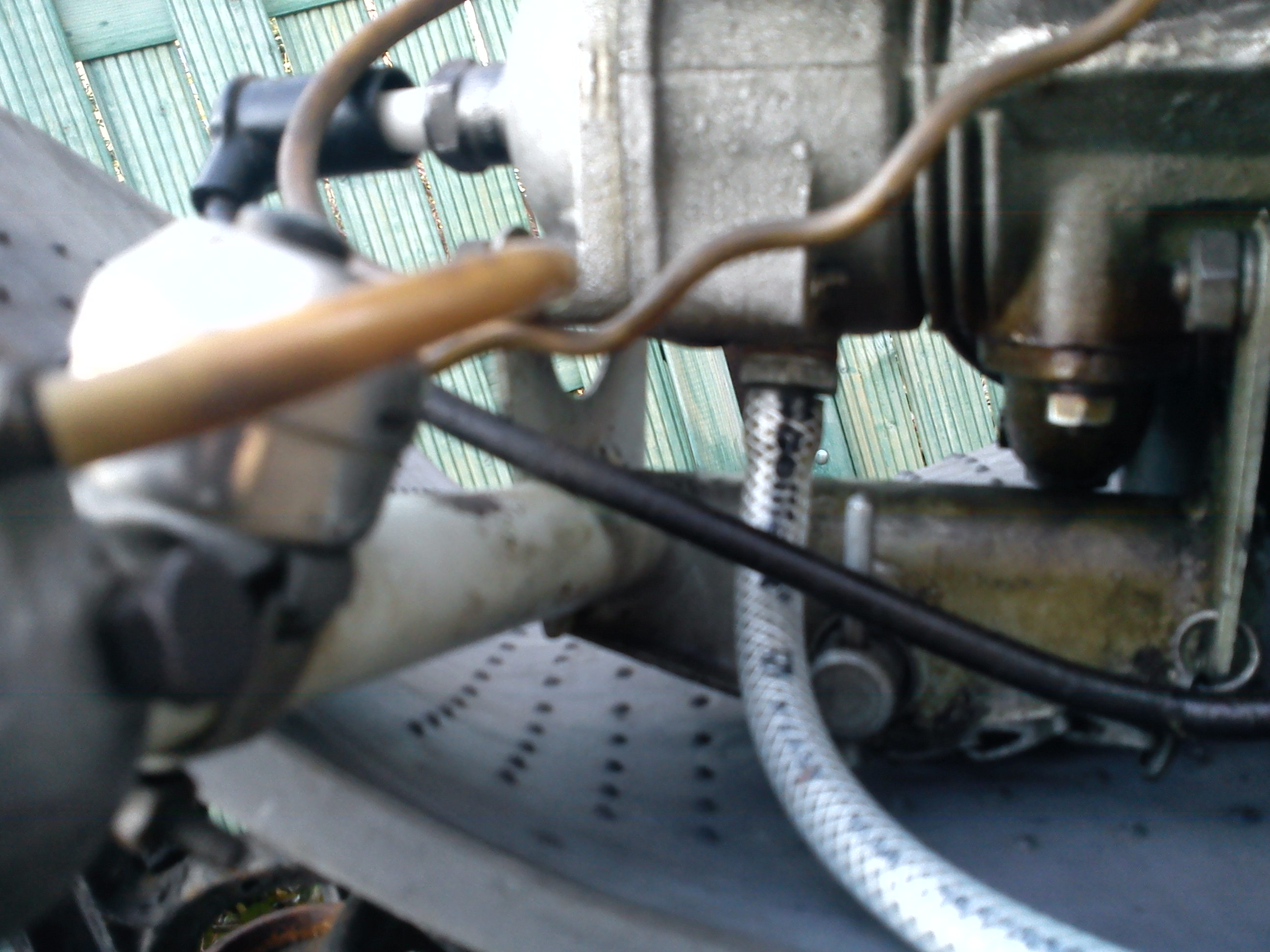

Chciałbym się jeszcze upewnić czy prawidłowo podłączyłem dopływ wody do chłodzenia =>
białym wężykiem jak to widać zdjęciach... a odpływ z króćca przy tłumiku pod zbiornikiem => czarny wężyk.
Nie jestem całkiem tego pewien ale wykombinowałem tak bo średnica króćca na wężyk pod karterem jest taka jak na rurce którą płynie woda od śruby, natomiast przy tłumiku jest mniejsza...
Woda jest pewnie wtłaczana do przelania po dłuższej chwili niż trwało moje pierwsze odpalenie.
Wygląda że wszystko działa bez zarzutu ;)

Na moje oko i wg. schematu z Brdulaka jest OK. Gratuluje udanego początku wiosny :)
Widzę już na czym polega problem ze szpulą rozrusznika. Takie jej niewyrównoważenie jest niezdrowe dla łożyskowana oraz nerwów sternika (zwiększone wibracje).
