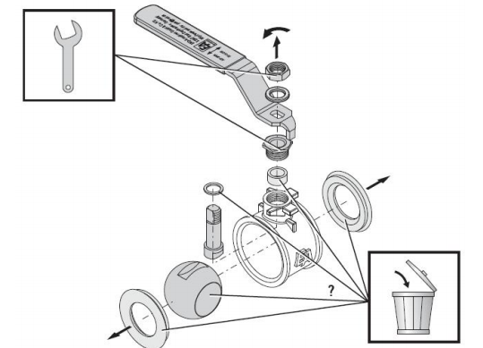

SIRK napisał(a):
@Bury Kocur & Ins
Pomijając fakt, że dyskusja o pozostawieniu półotwartego zaworu dennego jest w tym wypadku bezprzedmiotowa to czy możecie wyjaśnić dlaczego i w jakiej sytuacji pozostawienie tak ustawionego zaworu miałoby go uratować przed zniszczeniem.
Woda zalegająca pomiędzy kulą a korpusem, z zaworu w pozycji półotwartej może odparować, ewentualnie rozprężyć się gdy przejdzie w stan stały.
http://media.wattswater.com/IOM-F-FreezeProtection.pdf
W pozycji zaworu zamkniętej lub całkowicie otwartej, woda jest uwięziona, a dostaje się tam już po pierwszym użyciu zaworu w instalacji wypełnionej wodą.
Żeby ją usunąć ręcznie, należałoby cały zawór rozłożyć na części.
Przechwytywanieoiuy.PNG [ 95.76 KiB | Przeglądane 5704 razy ]
