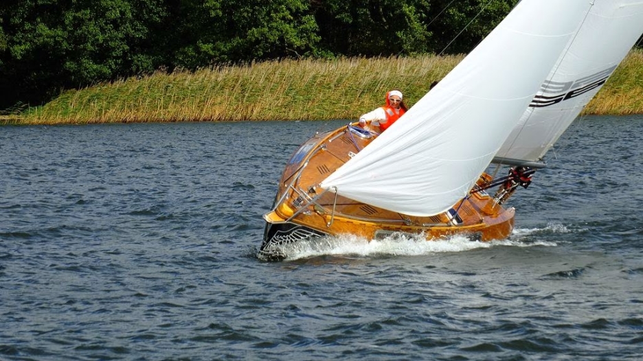

A taka żegluga? Mak 666.
zdjęcie pożyczone ze strony jachtodtimer
Mak przechył.jpg [ 423.22 KiB | Przeglądane 7732 razy ]

Okna w wodzie, też "gleba".

Tak czułem, że z 666 jest coś nie tak :-(
Większość tak podróżuje.

Zapomnieli zarefować - przechył mieliby mniejszy, nawietrzność też, a pewnie szli by szybciej.

Przy 3 st. B refowanie? :rotfl:

Skoro aż tak kładzie, to raczej trzeba. No chyba, że jadą połówką i mają przebrane żagle. To wtedy poluzować. Ja widzę, że nawet ktoś tam na balaście się wysila.
PS: zdarza mi się refować przy trójce - możesz się śmiać, tylko uważaj na zajady.
555 (poprawiony Rambler) nie tworzył takich problemów. Rozciągnięcie 555 i stworzenie 666 chyba nie do końca było przemyślane. Naszego 666 budowaliśmy na buksztelach z prototypa 555. Bez jakichkolwiek zmian. Jedynie buksztele rozstawiliśmy szerzej. W.g dokumentacji otrzymanej od pana Henryka. Dokumentacja też była zbiorem; część rysunków od 555, tylko z dopiskiem, że to 666, część nowych.
Kombinowaliśmy z ustawieniem masztu, położeniem miecza, testowaliśmy różne konfiguracje żagli. Za mocno zrefowany dostawał tępoty i powolności. Moim zdaniem najlepszy układ był z grotem mocno refowanym i genuą niesioną jak najdłużej ( ale i tak na kancie jeździliśmy), no i silny szotowy bł mile widziany.
Drugi egz. został mocniej dobalastowany, było trochę lepiej.
Chyba po trzech sezonach, jeden z Kolegów, desperacko dobalastował swój egzemplarz.
Zanurzenie wzrosło, pojawiły się problemy z podnoszeniem miecza ale wreszcie zaczął pływać normalnie.

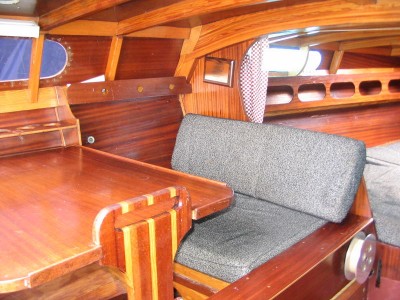

Było, było... Odstępstwa dotyczyły drobiazgów. Poważniejsza zmiana to wypłaszczenie pokładu. Przez zbyt późną decyzję, doklejaliśmy wstawki na ramie podmasztowej i wyszło to dziwnie ale za to było gdzie wieszaki mocować.
Trochę widać to osobliwe rozwiązanie.
mak 666 stół.jpg [ 43.52 KiB | Przeglądane 7524 razy ]
