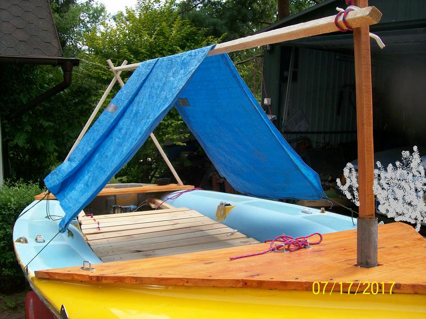

A moją koncepcje miejsca do spania ilustruje załączona fotografia.
namiot na 420.JPG [ 167.48 KiB | Przeglądane 5427 razy ]
Świetna koncepcja, kiedy łódka stoi stabilnie, na kobyłkach. Postaw ją na wodzie i wtedy wypróbuj.

Mam świadomośc jej "urody" i zachowań.
Z tego też względu na wodzie, w podrózy będzie znacznie obciązona nie tylko tym deskowaniem ale i zapasami wody, jedzenia, róznych szpargałów, jak również przewiduje celowośc baniek 5 litrowych po róznych płynach z piaskiem lub żwirem.
Wiem , wiem, muszę sprobowac.
Namiot też przy mozliwym wietrze nie może być za wysoki.
Ale na dwu kotwicach powinno dać się spać.
Może jeszcze uda mi sie to sprawdzić osobiscie.

Mam 420-kę, pływam nią systematycznie, aktualnie stoi na podwórku, dzięki czemu mogłam ją pomierzyć, więc się wypowiem.
Szerokość kadłuba - 157cm, z czego 83cm zagospodarowałeś pokładem z desek, dającego "możliwość do spania". I więcej się nie da. 420-ka ma wzdłuż burt wbudowane potężne komory wypornościowe, zawężające kokpit do granic możliwości.
Czy 83cm szerokości wystarczy do spania?.. do tego umieszczone 40cm nad dnem bardzo niestabilnej na wodzie łódki? Spanie w niej na brzegu raczej odpada. Nie wyobrażam sobie wyciąganie jej na noc na brzeg z uwagi na możliwośc łatwego uszkodzenia dna.
TATARAK-u Czy prócz tych wszystkich przeróbek, postawiłeś łódkę na wodzie i do niej choć wszedłeś? Mam wrażenie że nie.
Przy okazji trudno mi pominąć względy estetyczne. Twierdzisz że łódkę reanimowałeś. Osobiście wolałabym abyś pozwolił jej się rozpaść, niż remontował z myślą przerobienia na paskudną tratwę.
A teraz moja rada. Jeśli już ma służyć spływom jako tratwa "z możliwością spania", zamów u Bartusa pływaki od kajaka. Poprawią stateczność układu, dając możliwość postawienia pokładu na pełnej szerokości kadłuba.
