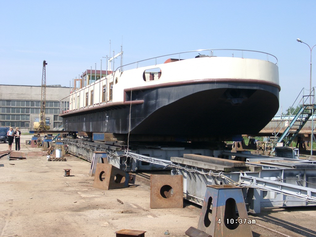

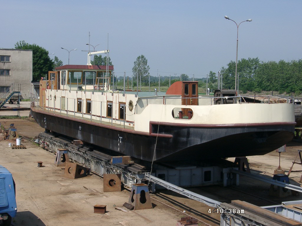

Barkę o podobnych wymiarach zbudował w stoczni w Kędzierzynie Koźlu mój kolega.Poplywał nią z dwa lata po Odrze/ja także miałem tę przyjemność/, a następnie szczęśliwe sprzedał bogatym Niemcom z Meklemburgii. Barka /pierwotna nazwa Luiza/ obecnie pływa tamże ,jako dom weselny na wodzie:-) .Jutro prześle Tobie , na priva ,namiary na budowniczego.Wie wszystko na ten temat.
Zapomnialem dodać: ciężko się czymś zatrułem podczas uroczystości wodowania barki.

Poszperałem w archiwach i znalazłem parę foto z "uroczystosci " wodowania LUIZY
Po zwodowaniu okazało się, że trzeba było trochę dołożyć balastu na przód barki.
w necie znalazłem jeszcze opis barki z etapu poszukiwania kupca:)
"Statek pasażerski. Ten rzeczny statek był całkowicie przebudowany i odnowiony w 2003 roku na oryginalnym kadłubie z roku 1966.
Statek ma 6 kabin na 12 osób, 3 łazienki z prysznicem, duży salon, centralne ogrzewanie, kolorowa telewizja, kompletnie wyposażoną kuchnie (lodówka z zamrażarką, mikrofalówka, maszyna do zmywania naczyń).
Statek jest wykończony komfortowo do przyjemnej podróży. Wnętrze wyłożone afrykańskim drzewem iroko.
Silnik: SW680 Mielec Leyland Prędkość: 12 km/h LOA(długość): 25m (83') Zanurzenie: 0,76m (2'6)
Informacje dodatkowe: 5 metrowej długość (LOA) łódka. Statek rzeczny został zrekonstruowany ze starej (1966r) barki i spełnia teraz funkcje luksusowego statku śródlądowego, który wozi pasażerów w komfortowych warunkach z prędkością 12km/h (6/7mph), spalając 10 litrów ropy na godzine. Przez 3 lata przebudowy "Luizy", długość (LOA) została zwiększona z 17,90 metrów do obecnych 25,4 metrów (dziób i rufa zostały przebudowane).
Kadłub został stworzony od nowa z 6 mm stali. Wnętrze zostało przystosowane do przewozu pasażerów. "Luiza" pływa na Odrze z południa do północno zachodniej polski.
Statek rzeczny ma wspaniałą manewrowość z napędem, który pozwala na obrót o 360 stopni."
Qurcze ile to już lat minęło od tego wodowania:(

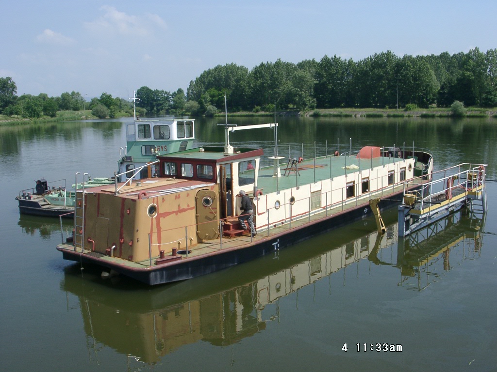

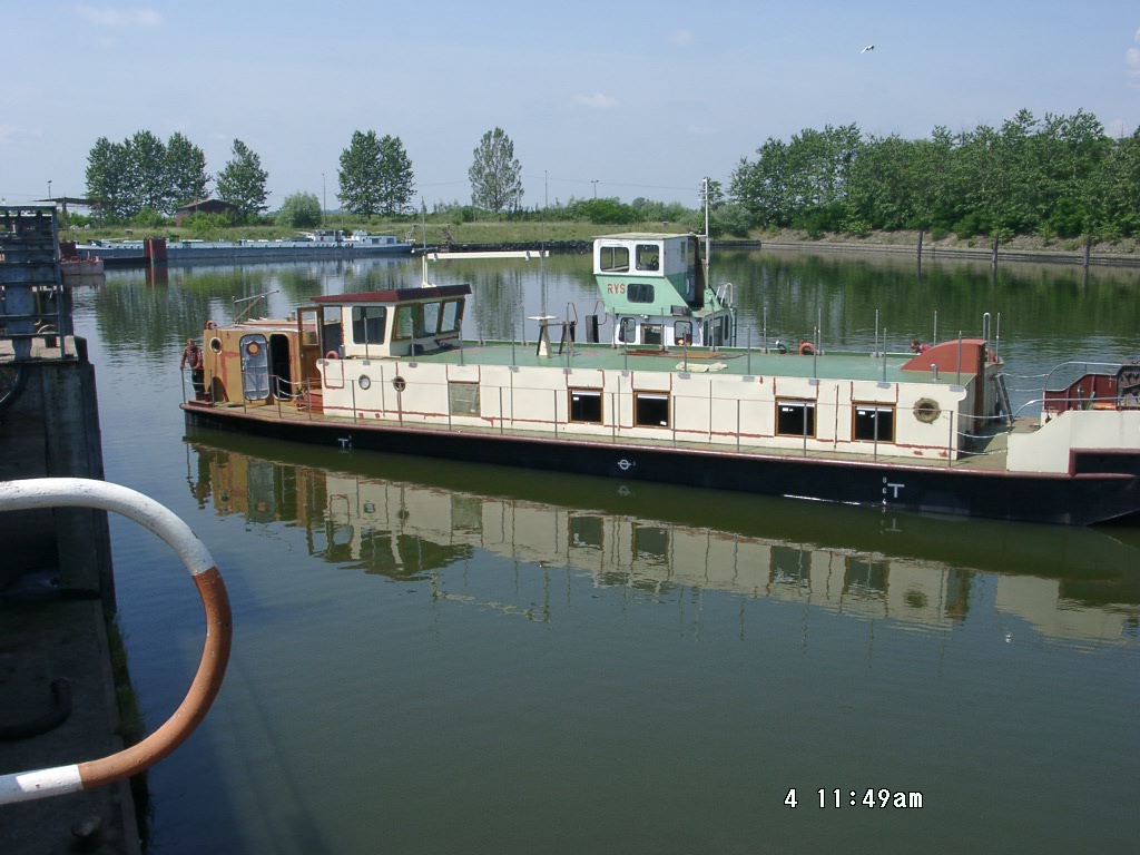

dwie fotki z rejsu po Odrze
DSC01205.jpg [ 155.61 KiB | Przeglądane 15770 razy ]
DSC01207.jpg [ 162.59 KiB | Przeglądane 15770 razy ]
Fajna ta Odra chyba gdzieś w dolnym odcinku. Pamiętasz gdzie była robiona pierwsza fotka?
PostNapisane: 21 sty 2014, o 15:33
Posty: 3196
Lokalizacja: Gliwice
Podziękował : 461
Otrzymał podziękowań: 482
Sprawdziłem sąsiednie fotki w swoim archiwum i wszystko wskazuje , że wtedy barka służyła nam jako baza noclegowa na Dni Morza w Szczecinie w czerwcu 2006. Stała zacumowana w Marina Camping na Dąbiu i z tego miejsca odbyliśmy jednodniową wycieczkę w górę Odry, chyba w celu poszukiwania "dawcy" barkowego oleju napędowego.
Wracając do zatrudnienia motorniczego z wcześniejszego mojego postu. Sterowanie tym dziwadłem , a w szczególności utrzymanie kursu na wprost graniczyło z cudem. Dno barki było zupełnie płaskie, a sterowanie odbywało się tylko za pomocą obrotowej /360 stopni/ śruby/ zetka/. Była niesłychanie czuła na wiatr boczny. Dodatkowym utrudnieniem była zbyt duża ilość obrotów koła sterowego na pełny obrót śruby dookoła własnej osi. Potem to przełożenie zostało zmienione. Kolejnym argumentem za zatrudnieniem "zawodowca" było to , że właściciel , mógł wreszcie po paru latach pracy przy budowie barki "odpoczywać " na pokładzie z rodzinką i znajomymi.
