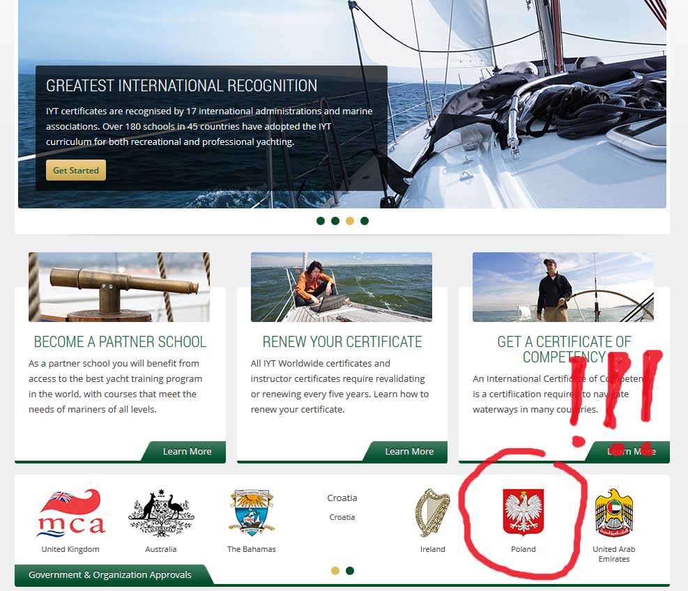

Nie oszukujmy się, zawodowe, uznawane i wysoko cenione certyfikaty IYT które można zdobyć w szkole Naskręta nie maja żadnego umocowania w konwencjach a jednak... działają i myślę, że polskie tez będa działać.
BTW na stronie http://www.IYTworld.com/ taki banerek się pojawia jak w print screenie w załączniku.
Nie mam pojęcia, jaki cel umieszczenia na głównej stronie firmy IYT - Polski - wśród krajów aprobujących dokumenty wydane przez IYT.
Niemniej umieszczenie Polski wśród krajów pojawiających się w miejscu oznaczonym na stronie IYT jako "Government & Organization Approvals" - ma moim zdaniem wszelkie cechy zwyczajnego kłamstwa w złej wierze.
Ostatnio, kiedy to sprawdzałem, twierdzenie takie nie miało żadnego pokrycia w rzeczywistości. Sprawdzałem, ponieważ polski egzaminator IYT, p. Adam Jasser, publicznie twierdził kiedyś jakoby "Dyplomy IYT Master of Yachts zostaly uznane przez polska administracje morska, jako uprawnienia ZAWODOWE w jachtingu miedzynarodowym."

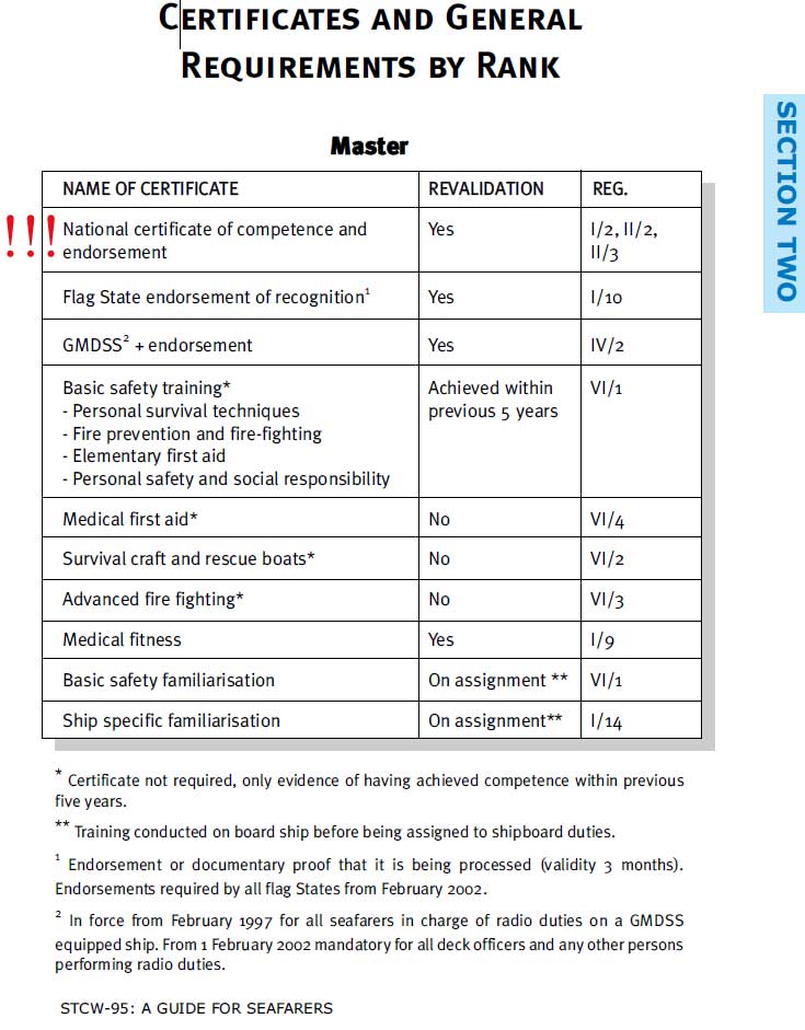

Jeśli już o konwencji STCW 95 piszesz, to konwencja nie podaje jakie to kwity mają być a jedynie, że mają to być "National certificate of competence and endorsement".
Poza tym co to są za kwity na "zwykłe statki handlowe" i dlaczego szypra klasy 1 wysłałeś w kosmos? :-)
_jp_ napisał(a):
Pomysł urzędników naszego min.transportu z zawodowymi kwitami na jachty komercyjne, jako przepustki do pracy na jachtach pod inną banderą to na razie obiecywanie gruszek na wierzbie
Ale zgodzisz się, że brak pomysłu na polskie zawodowe kwity, na jachty komercyjne byłby czymś gorszym?
W załączniku wklejam stronę z "STCW-95: Guide for seafarers." Zwróć uwagę na wymagania stawiane przez konwencję i przyrównaj je do wymagań jakie w propozycji rozporządzenia download/file.php?id=18442 zawarł MinInfry.
wymagania_stcw.jpg [ 87.31 KiB | Przeglądane 8570 razy ]
