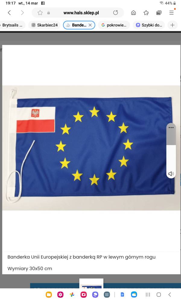

Można zawsze taką banderę powiesić. Jest coraz bardziej popularna nie tylko wśród polskich armatorów.
Screenshot_20230314_191703_Samsung Internet.jpg [ 45.01 KiB | Przeglądane 13520 razy ]
Nie wydaje mi się... możesz podać przepis, który pozwala "powiesić" takie coś?
PostNapisane: 14 mar 2023, o 21:20
Posty: 17825
Podziękował : 4572
Otrzymał podziękowań: 4328
Na takiej zasadzie, to możnaby było sobie samemu namalować, taką banderę, jaką się chce...

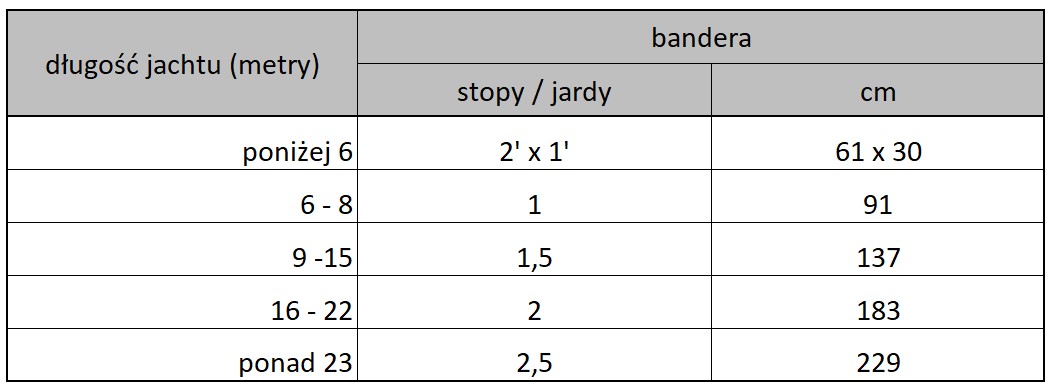

Za wielką wodą opracowali tabelę z wymiarami flagi do wielkości jednostki/ wrzucam jako ciekawostka...
https://www.gettysburgflag.com/boat-flag-sizing
boat-flag-size-guide.pdf [141.82 KiB]
Pobrane 183 razy
Za ten post autor Wojciech otrzymał podziękowanie od: Wojtek Bartoszyński

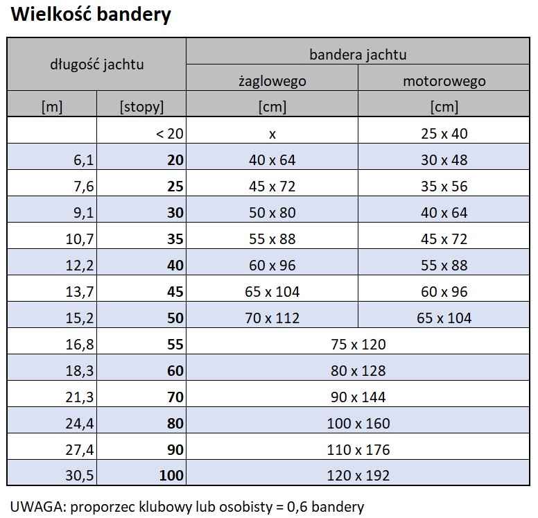

Przeliczając wymiary na SI oraz przyjmując, że bandery mamy co 5 cm wysokości (oraz stosunek boków = 1:1,6), a także chcą zachować trend wynikający z tabelki linkowanej przez Wojciecha (długość jachtu do długości bandery), wyszło mi takie cuś:
wielkość bandery.jpg [ 118.06 KiB | Przeglądane 13289 razy ]
Za ten post autor Wojtek Bartoszyński otrzymał podziękowania - 2: Maar, Wojciech

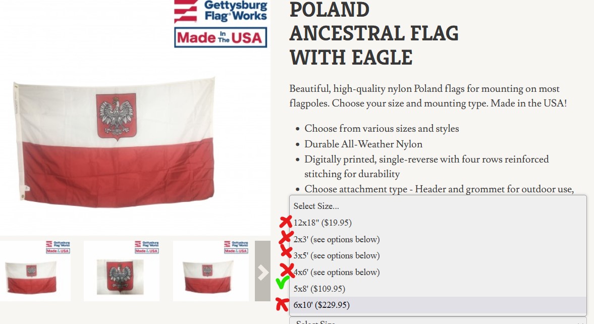

Wojciech napisał(a):
flagi europejskie z właściwymi wymiarami/proporcjami
Polemizowałbym... Wśród oferowanych polskich - nie bardzo (tylko jedna jest OK):
banderyPL.jpg [ 121.42 KiB | Przeglądane 13194 razy ]
Co do użycia "ancestral" do opisu - też mam wątpliwości... chyba ktoś myśli, że jedna z naszych flag jest obowiązująca, a druga - nie (była). :roll:
Nawet własna flaga USA z oferowanych prawie 20 rozmiarów właściwe proporcje (1:1,9) "trzyma" tylko w 3 przypadkach... :roll:

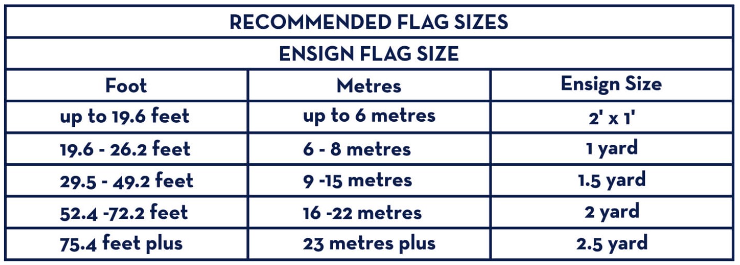

tabelka "australijska", z https://australianaflags.com.au/flag-et ... te-at-sea/
recomended flag size AUSTRALIA.jpg [ 143.77 KiB | Przeglądane 13157 razy ]
czyli:
