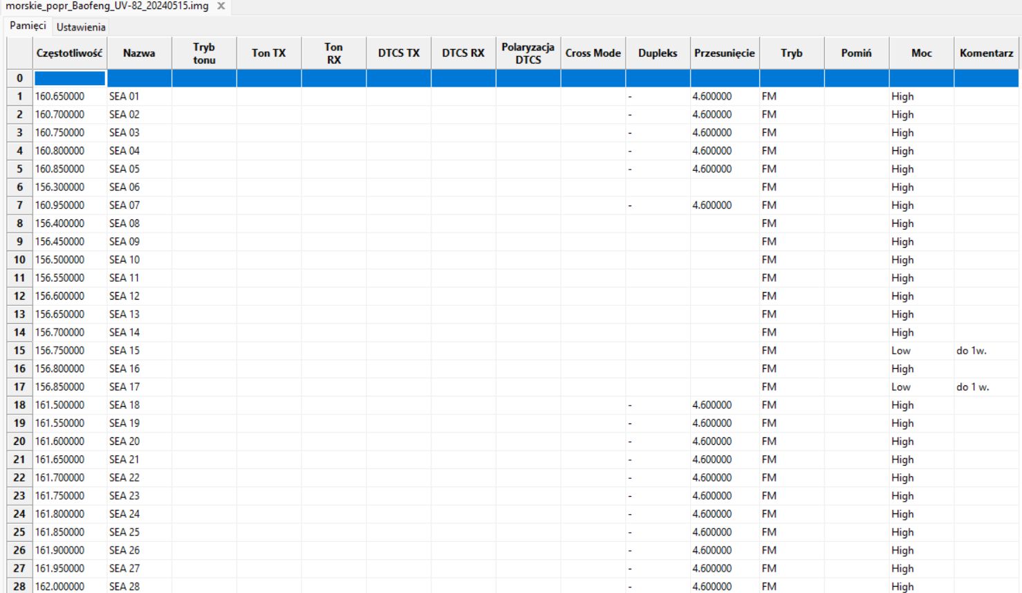

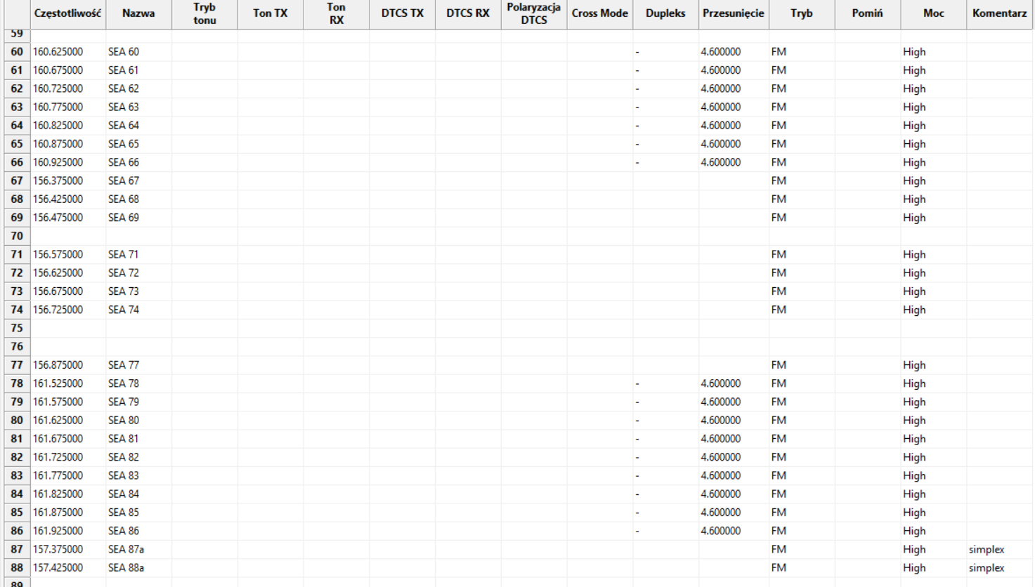

Senator napisał(a):
posiadacz BAOFENGA
A używasz CHIRPa? Bo mam plik do wgrania:
Baofeng1.png [ 221.85 KiB | Przeglądane 9437 razy ]
baofeng2.png [ 220.63 KiB | Przeglądane 9437 razy ]
plik (oczywiście rozszerzenie ".doc" jest lipne, trzeba usunąć, ma zostać ".img"):
PS. Są "dziury" bo lubię porządek, a dzięki takiemu ułożeniu numer w radiu odpowiada numerowi kanału. :cool:
