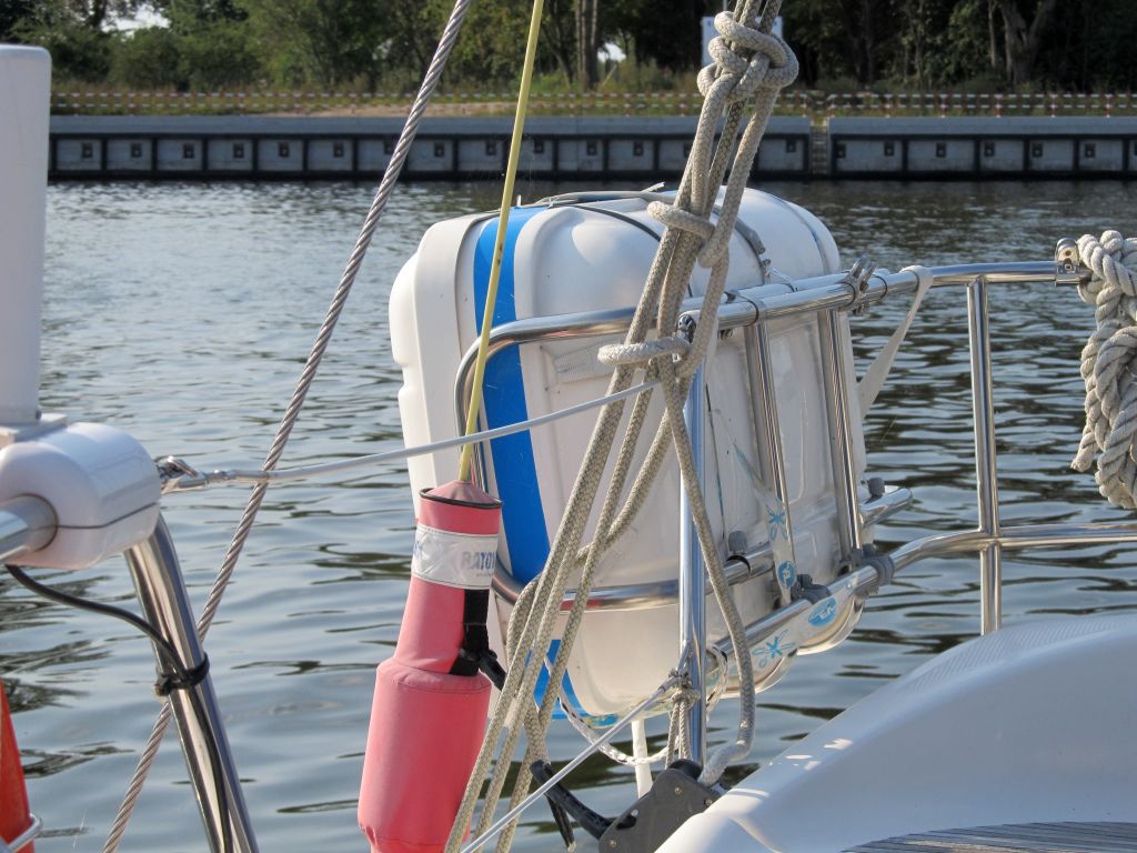

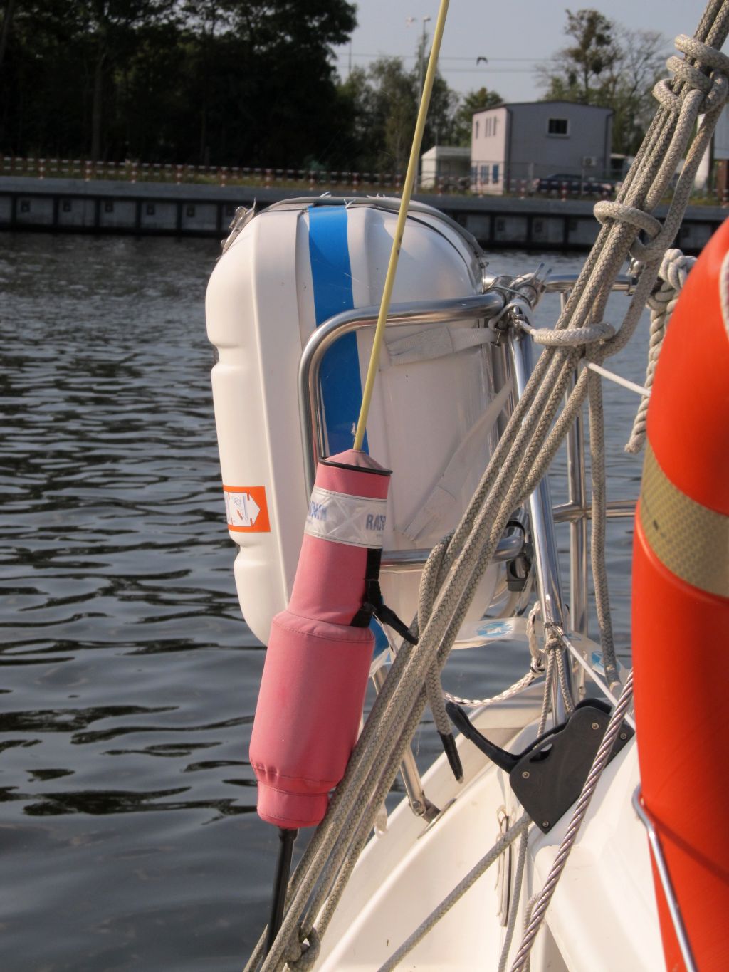

Co do miejsca przed masztem, to proszę:
Miałem kiedyś 6-osobową tratwę Stomilu przepakowaną na 5-osobową i w miękkie opakowanie. Woziłem ją na Nefrycie na dziobie. Nefryt miał w KB Bałtyk bez ograniczeń.
1981-08-xplacek13.jpg [ 184.12 KiB | Przeglądane 7601 razy ]
1981-08-xplacek03.jpg [ 412.24 KiB | Przeglądane 7601 razy ]
1981-08-placek14.jpg [ 261.94 KiB | Przeglądane 7601 razy ]

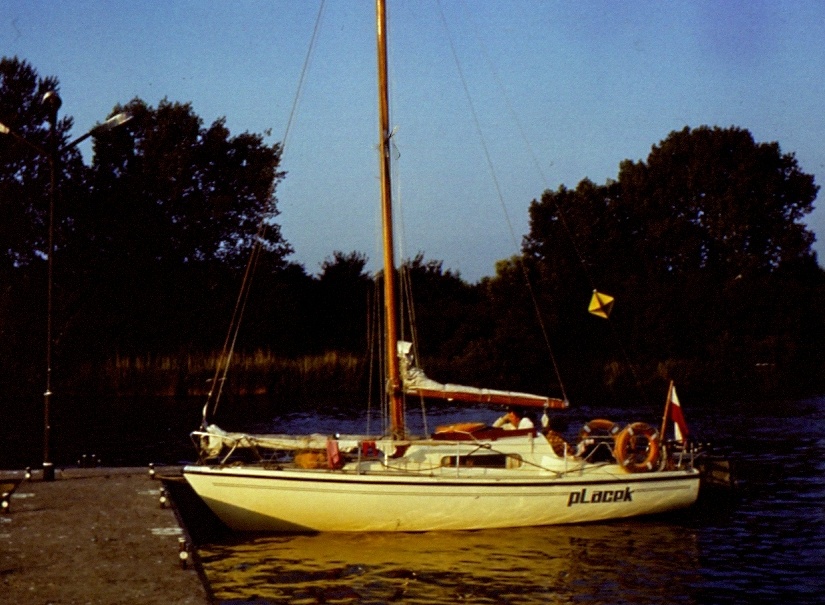

Tam gdzie koło ratunkowe .
Chyba tylko tam. W tej chwili (bo to stare zdjęcie) na rufie jest tylko jedno koło (podkowa) tam gdzie widać pławkę. Drugi uchwyt na koło, ten z boku, został skasowany.
Musiałbym zamontować tratwę na rufie po prawej, koło przenieść na lewą (na bok, ale to złe miejsce, bo przeszkadza cumie rufowej). Ile waży tratwa? 30 kg? No to nieźle rufę dociąży, a i tak musimy pilnować obciążenia rufy.
Wszystko można zrobić, ale wtedy będzie krowa a nie jacht.
Ale przyznam, że Twój pomysł jest akceptowalny. Choć wolę bakistę albo miejsce w kabinie pod kuchenką.
Ale tak czy owak, tratwa będzie nieprędko.
