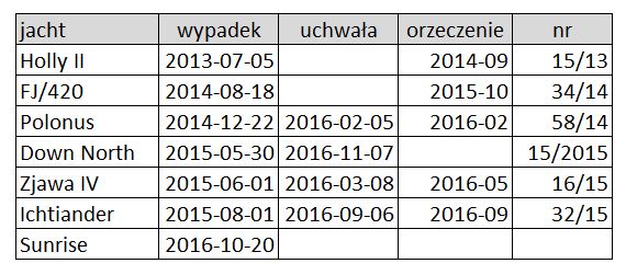

Może być za nawet w tym miesiącu (jak Polonus czy Ichtiander), może być za trzy miesiące (Zjawa IV), a może inaczej?
Komentarz: Ostatnie wypadki jachtów żaglowych w PKBWM
wypadki_jachtów_żaglowych.JPG [ 52.82 KiB | Przeglądane 5910 razy ]

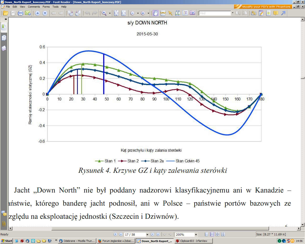

Kitt napisał(a):
Jest już raport końcowy:
Raport końcowy WIM 15/15 jacht żaglowy Down North
Ciekawy fragment o wzywaniu pomocy przez EPIRBa w kontekście niedawnej dyskusji...
I ciekawy fragment na temat stateczności (z wykresami) w kontekście dawnej dyskusji.
Down North wykres stat.jpg [ 123.88 KiB | Przeglądane 5655 razy ]
Za ten post autor Marian Strzelecki otrzymał podziękowanie od: Colonel
