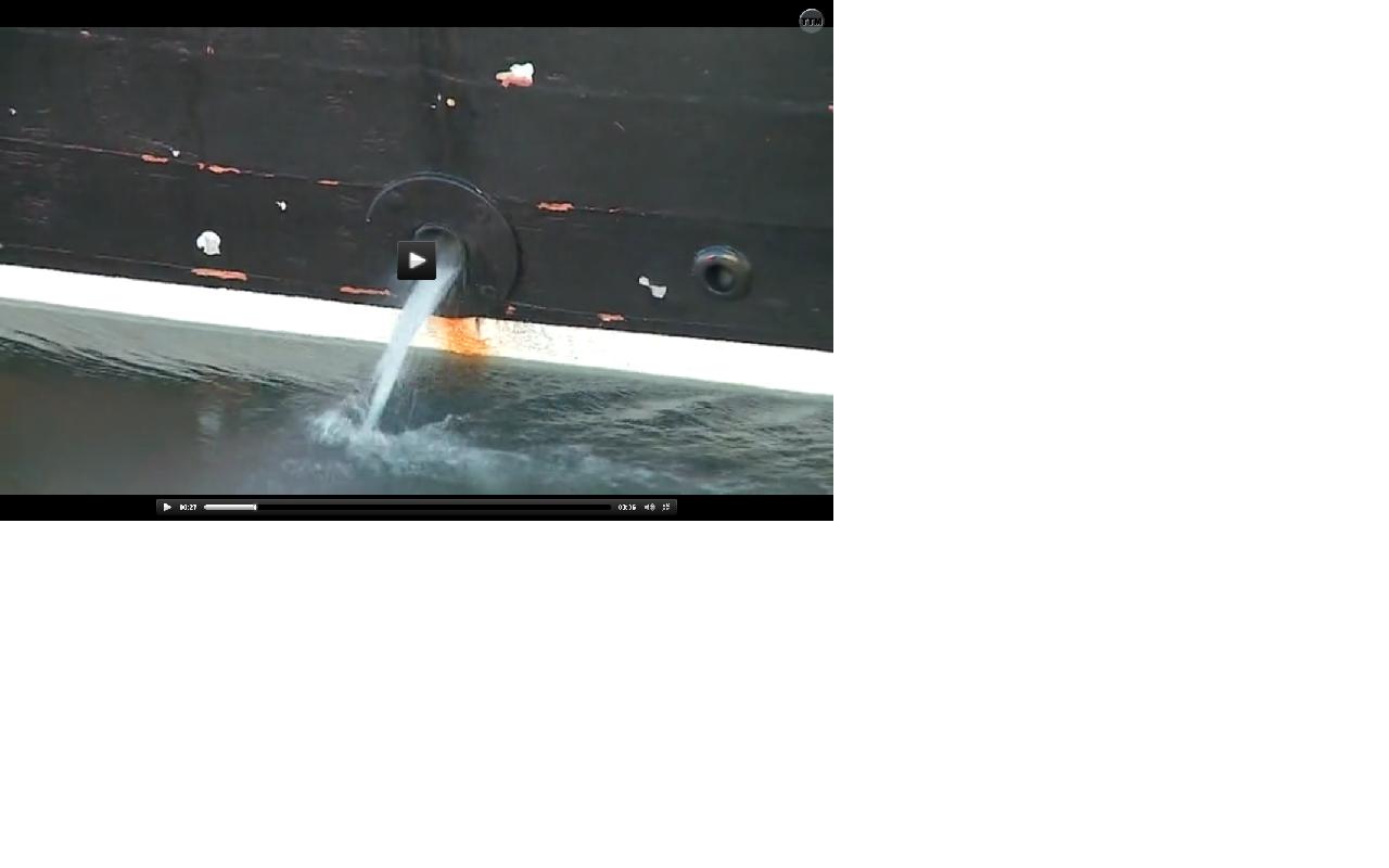

Powiadasz, że jak ktoś weźmie wąż ogrodowy podłączy go do kranu i zacznnie sikać zeń wodą prostopadle na burtę - to sprawdzając od wnętrza jachtu nie zauważę, że burta ta przecieka?
Paczpani - jakoś jednak przy jachtach z poszyciem klepkowym i słomce zawsze mi się taka metoda na "zauważenie" sprawdzała...
Tak sobie myślę, że jeszcze lepiej sprawdziłyby się w wykrywaniu "szpar 1mm" banalne myjki ciśnieniowe, tyle że w czasach, w których lejąc wodę z węża sprawdzałem po zwodowaniu burty Korsarza, Pirata czy Włóczęgi - nie były one jeszcze dostępne.
Może jestem dziwny, ale uważam, że armator powinien sprawdzić jakość uszczelnień, szpachlowania i malowania w porcie, przed wypłynięciem, nawet przy użyciu "kerchera" - a nie w morzu 60 mil od brzegu. BTW - ciekawy widok burt, jak na jacht po kilkuletnim generalnym remoncie i dobie żeglugi przy umiarkowanie nieprzyjaznej pogodzie, prawda?

A co to jest to białe wystające ze szczelin pomiędzy plankami? Udychtowali je pianką??? :-o

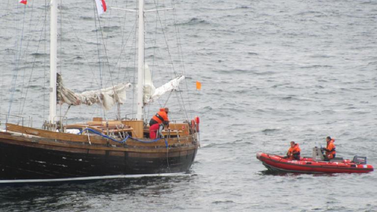

Eeee, raczej jest to wyłażąca spod niezwiązanej z podłożem czarnej farby szpachla. Jesienią 2014 kadłub był wyciągany w Jastarni i wówczas coś tam dychtowano i szpachlowano:
Może komuś nie chciało się szlifować przed malowaniem? A może nawet ktoś pomalował podkład na mokrą jeszcze szpachlę:
W każdym razie - efekty remontu nie są budujące:
Okazało się, że to nie błąd w technologii malowania, tylko czarna farba tak się nagrzała na słońcu, że porobiły się bąble i zaczęła złazić.
