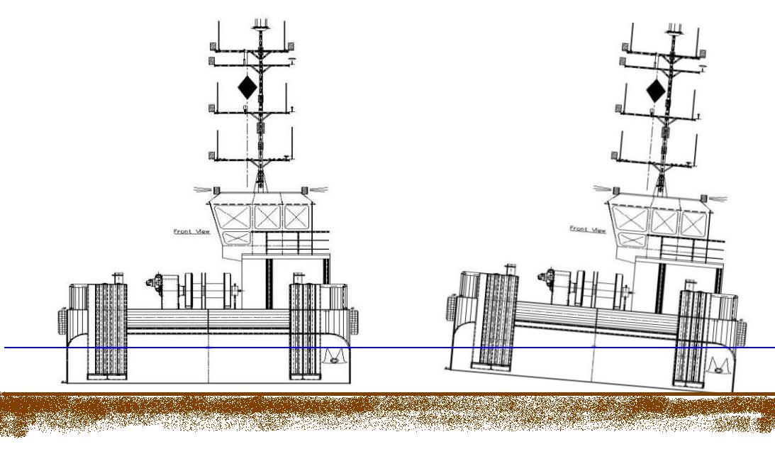

Wiktor - moze jesteś wzrokowcem, zatem opisowo i graficznie wygląda to tak.
Co do kształtu kadłuba to jest to płaskodenna krypa.
Rzut z boku:
Rzut z góry:
W tego typu konstrukcjach śruby napędowe umieszcza się w tak zwanym tunelu:
Dodatkowo śruba jest również w dyszy korta:
Takie rozwiązania zwiększają uciąg jednostki.
Przy pracującym kadłubie na fali na płytkiej wodzie dosyć łatwo o przegłębienie i ewentualne uszkodzenie napędu...

W przekroju poprzecznym kadłub ma płaskie dno i proste burty, więc w przechyle zanurzenie szybko rośnie.

Zeby wzroslo zanurzenie w przechyle musi wyjsc z wody czesc kadluba. Musialaby byc bardzo krotka i stroma fala. Moze i to realne, choc slabo to widze. Przechyl na dluzszej fali zanurzenia nie zwiekszy, gdyz czesc kadluba na szczycie fali tez jest zanurzona.
Skoro masz kłopot z wyobrażeniem sobie tego co Jaromir i Zientara napisali, to może weź do ręki ołówek i na kartce papieru narysuj dwie równoległe linie:
górna to powierzchnia morza przy braku falowania, dolna to morskie dno.
Powiedzmy, że wokół Zjawy odległość od dna do powierzchni to jakieś 1,6 m.
Teraz do górnej kreski dodaj trzecią linię - falistą. Powiedzmy, że wysokość fali od jej doliny do grzbietu wynosi 1 m. To oznacza, że głębokość morza w miejscu grzbietu fali wyniesie 1,6 m + 0,5 m = 2,1 m. Głębokość morza w miejscu doliny fali wyniesie 1,6 m - 0,5 m = 1,1 m.
Taki "multicat" to, z grubsza biorąc, płaskodenny ponton ze śrubami napędowymi u dołu a u góry z wyniesioną sterówką, dźwigiem i wyciągarką. Jak się taki ponton ustawi na fali? ano ustawi się skośnie, przechylony z grzbietu fali w dolinę.
To teraz dorysuj sobie ten ponton (kadłub) multicata ukośnie na swój rysunek poziomu morza i fal.
Czy widzisz już, o co chodziło?
ps. spójrz jeszcze na mapę - Zjawa leży "na płytkim" w strefie przyboju, a więc fale są krótkie i strome.
PostNapisane: 12 gru 2016, o 13:36
Tak. I cześć musi się zanurzyć, prawda?
Mogłaby być a nie musiała.
Ale mogłaby też być dowolna inna fala, która spowoduje przechyły boczne i/lub kiwanie wzdłużne - nawet całkiem niewielkie, rzędu kilku stopni zaledwie. Niekoniecznie zatem muszą to być fale typu "bardzo".
Mogłoby też nie być żadnej zupełnie fali - bo przechył może wystąpić od samego naporu wiatru, od wyłożenia ciężaru na ramieniu hydraulicznego żurawika, który SH posiada/używa na pokładzie, w wyniku zwodowania ciężkiej łodzi roboczej, albo najzwyczajniej - od bocznej składowej naciąganego holu...
Przykład najprostszy na to co dzieje się z zanurzeniem przy poprzecznym przechyle kadłuba SH - jest na grafice poniżej...
sh2.JPG [ 98.84 KiB | Przeglądane 5775 razy ]
Zauważ, że na obrazku wprowadziłem przechył sięgający zaledwie 6° - a zmiana maksymalnego zanurzenia sięga 1/4 zanurzenia pierwotnego... czyli koło 0.5m...
Dowcip bowiem w tym, że im szerszy taki prostokątny w przekroju kadłub - tym szybciej następuje zmiana zanurzenia w wyniku przechyłu. A SH ma kadłub szerokości blisko 10 metrów!
PS. Co dzieje się kiedy fala, lub dowolny inny czynnik powodujący powstanie momentu przechylającego przychodzi z "dziobu" lub "rufy" takiego zmotoryzowanego pontonu albo jak zachowa się SH przy fali "z ukosa" - spróbuj wykoncypować sam. Podpowiem, że po przekątnej ten pontonowaty kadłub ma jakieś 25 metrów...

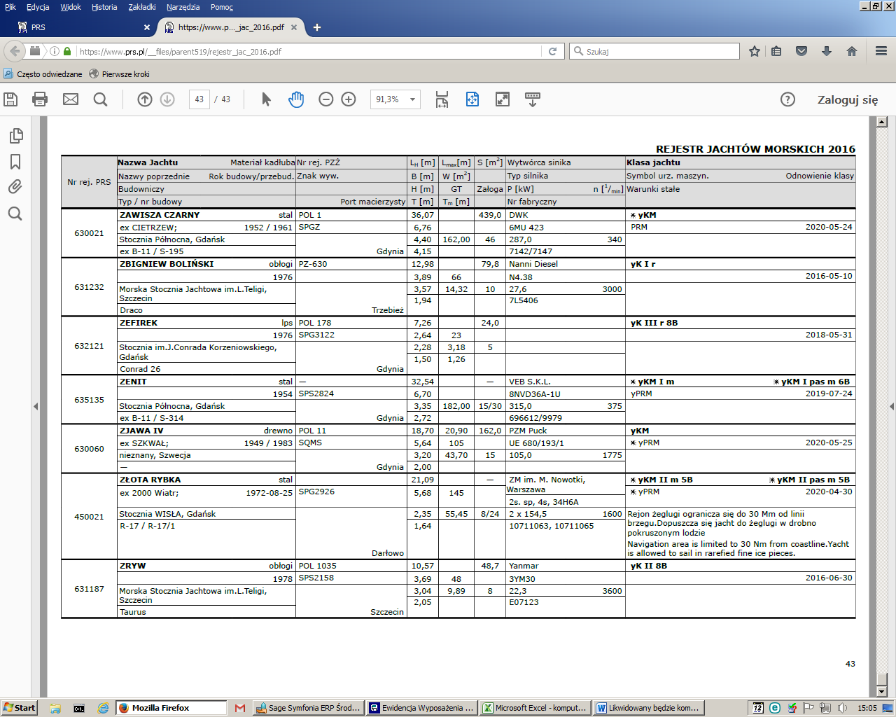

PostNapisane: 12 gru 2016, o 15:10
Przy tych wumiarach Zjawka powinna ważyć między 50 a 60 ton. GT jest 105 według rejestru PRS.
zjawa.png [ 164.8 KiB | Przeglądane 5683 razy ]
PostNapisane: 12 gru 2016, o 15:38
Posty: 13156
Podziękował : 3093
Otrzymał podziękowań: 2696
_jp_ napisał(a):
czy to jest faktycznie 60 ton = 60 000 kg, czy też ktoś pomylił z tonami BRT dawniej, a obecnie 60 [gt] - u nas nie pisze się tego miana?
To jest 60 ton.
Zjawa ma 43,7 BRT, co w przeliczeniu na jednostki pojemności daje 29,95.
Tak napisałeś, że mógłby ktoś pomyśleć, iż tylko nazwa się zmieniła. A różnica jest znacznie większa.
BRT = tona rejestrowa brutto = 100 stóp sześciennych = 2,83 m3
Pojemność w jednostkach niemianowanych oblicza się wg wzoru:
T = V x (0,2 + 0,02 x log10 V) - gdzie V = pojemność w m3
A miana nie pisze się nigdzie. Prawidłowy zapis jest "GT xx", co należy czytać jako pojemność brutto (gros tonnage) = xx. Najczęściej jest zapisywane niezupełnie prawidłowo jako "xx GT", co wygląda, jakby GT były jakimiś jednostkami.
Nie wiem skąd wzięli te 105. Ja podałem dane wg świadectwa pomiarowego znajdującego się na jachcie.
PostNapisane: 12 gru 2016, o 15:58
Posty: 13156
Podziękował : 3093
Już wiem - Colonel źle spojrzał. :)
W rejestrze PRS jest GT 43,70 (co jest nieprawdą, bo faktycznie jest 43,70 BRT), a 105 m2 to wskaźnik wyposażenia.
Taka ciekawostka jeszcze.
Na reprodukowanej stronie rejestru na 7 jachtów są dwa dawne statki rybackie i dwa dawne statki ratownicze. :)
