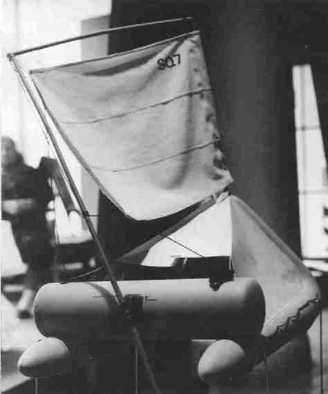

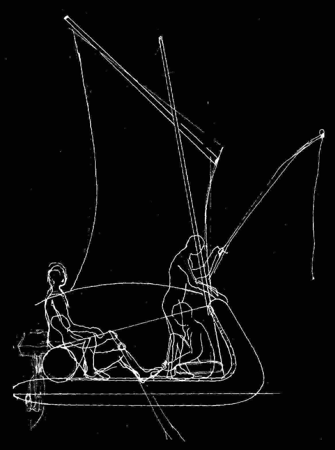

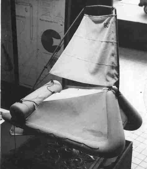

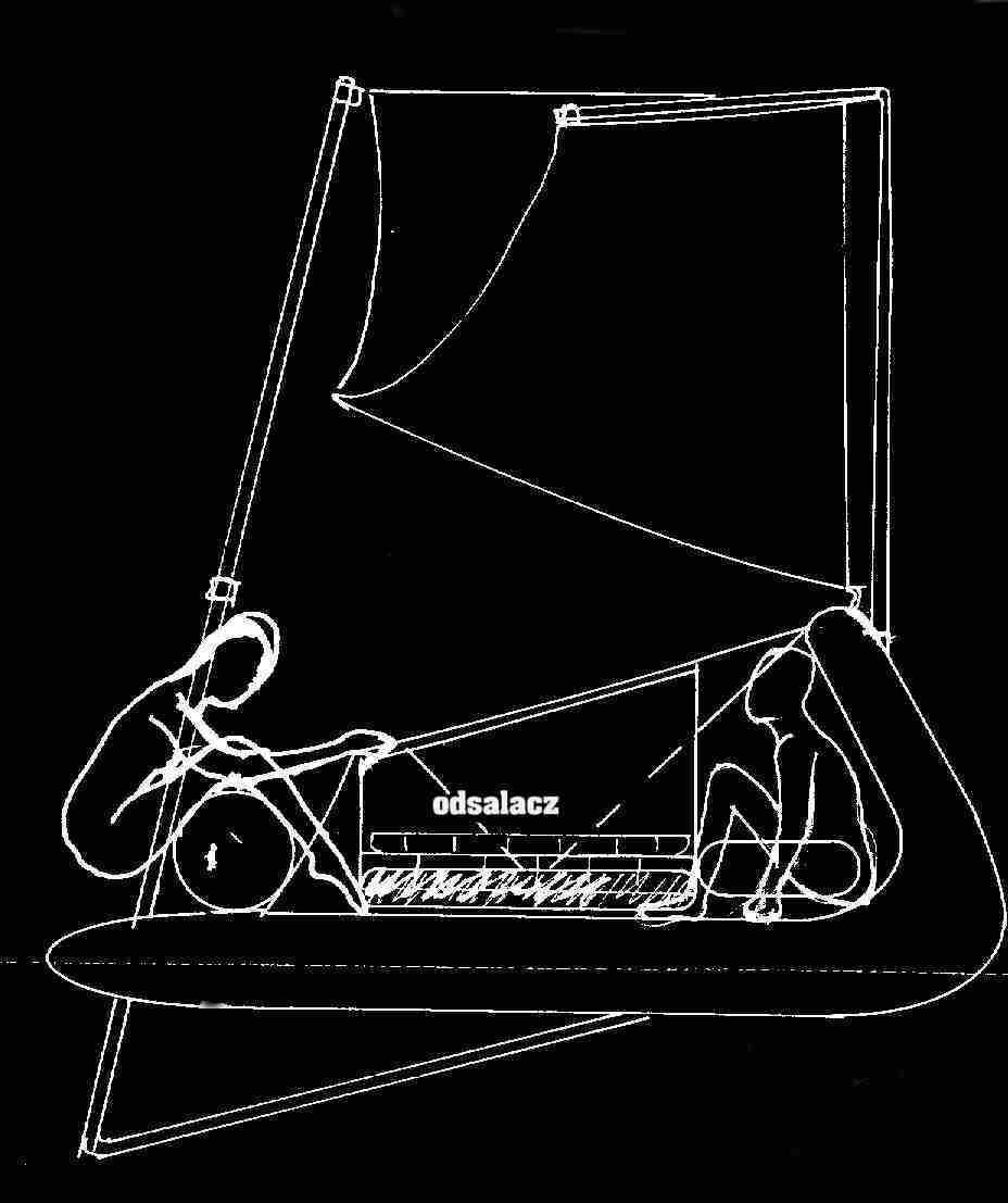

bratanek65 napisał(a):
Ktoś zamawiał pontonik z żagielkiem?
Nie śledziłem ostatnio tematu, ale przypomnę, że kiedyś popełniłem dyplom z takiej tratwy:
tratwa3.jpg [ 11.63 KiB | Przeglądane 4291 razy ]
tratwa4.jpg [ 11.73 KiB | Przeglądane 4291 razy ]
tratwa-cdr.jpg [ 26.84 KiB | Przeglądane 4291 razy ]
tratwa-rys1.jpg [ 48.04 KiB | Przeglądane 4291 razy ]
Recenzentem był Włodzimierz Głowacki: ocena najwyższa + wyróżnienie.
Niestety plansze i modele "zaginęły w głębinach" Intersteru.
tratwa-rys2.jpg [ 71.7 KiB | Przeglądane 4291 razy ]

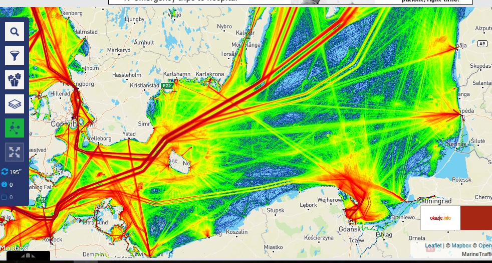

Pytanie do SIRK-a - jak oceniasz prawdopodobieństwo sytuacji, w której uruchomiony na Bałtyku, powtarzany co 4 minuty alert DSC (na który ze względu na ograniczony zasięg "ręczniaka z DSC" nie odpowiada stacja brzegowa) nie zostanie przekazany do stacji brzegowej przez inne jednostki wyposażone w VHF/DSC - w ciągu tylu godzin, na ile "starczy nam baterii"? Albo dwu..?
Nie wiem i nie podejmuje sie ocenić. Niestety nie wiem także przy jakiej odległości slaby i tłumiony falowaniem sygnał alertu DSC z ręcznego radiotelefonu będzie prezentowany jako komunikat zawierający błędy. Wiem natomiast, że wielu OOW widząc „gwiazdeczki” na ekranie radiotelefonu czy innego panelu alarmowego nie będzie się długo zastanawiała przed naciśnięciem CANCEL.
Nie wiem także jak kol. Vaginal to policzył ale biorąc jego dane poważnie to podczas żeglugi Ustka – Gotland przez ponad połowę drogi nikt nie usłyszy jego „reczniaka”, co chyba będzie tożsame z całkowitym brakiem możliwości odbioru i retransmisji alertu DSC z takiego urządzenia.
Nie rozumiem także twojej awersji do dedykowanej (jednorazowej) baterii awaryjnej która w sytuacji zagrożenia będzie nam zawsze gwarantowała prace radiotelefonu przez jakiś określony czas. O kłopotach z akumulatorkami, bateryjkami czy generalnie permanentnie rozładowanemu ręcznemu radiotelefonowi koledzy już wiele napisali. Powtarzam, ja nie namawiam na konkretne rozwiązanie ja po prostu przypominam o niejednoznaczności naszych wyborów.
System GMDSS po poważnych „chorobach wieku dziecięcego” raczej jako całość zaczął się sprawdzać i działa dosyć dobrze. Aby zwiększyć prawdopodobieństwo niezawodności działania w wielu krytycznych punktach nawet się dubluje. Jednakże my nie korzystamy ze wszystkich dostępnych narzędzi a każda nasza decyzja jest kompromisem i o tym najbardziej trzeba chyba pamiętać.
@ Vaginal
Gratuluje rozsądku, dla przykładu dołączam mapkę z średnim ruchem jednostek na przywołanym przez ciebie akwenie. Statystycznie rzecz ujmując to przy zielonym kolorze można z dużym uproszczeniem przyjąć, że przynajmniej raz na godzinę będziesz miał kogoś w zasięgu wzroku. Co przy stacjonarnym radiotelefonie daje duże szanse na nawiązanie efektywnej łączności.
@ Andrzej Kołod
Po nawiązaniu skutecznego kontaktu z MRCC (choćby telefonem sat.) nie musisz się martwic o alarmowaniu/powiadamianiu jednostek w pobliżu, CS zrobi to lepiej od ciebie. Powinieneś natomiast skupić się na umożliwieniu jak najszybszej i dokładnej lokalizacji twojego jachtu lub środka ratunkowego a do tego DSC nie jest najlepszym narzędziem.
@ Waliant
Nie miałem wcześniej czasu na odpowiedz a teraz już jest za późno na żarty. Oczywiście nie ma czegoś takiego jak „podpokładowy system montażu tratwy” i całkowicie zgadzam się z przekazem twojego wcześniejszego postu. Przepraszam ale nie jestem zainteresowany zakupem przywołanego zwalniaka.
@ Ryś
Dlaczego w swoich postach tak często używasz zwrotów typu; „warto przypomnieć”, „z użycia wyszedł” „dałoby się kupić z demobilu” „plotka głosi” lub „czy ktoś jeszcze kojarzy co to było?” A żeby odpowiedz nie była zbyt banalna to czy możesz połączyć to z informacją o liczbie skutecznie uratowanych rozbitkach, porównaniu statystyk tych co nie powrócili …, lub może średnią wieku emerytowanego marynarza np. z kliperów lub rybaków czy wielorybników z Nowej Funlandii.
@ Bury Kocur
Nie chce się nad tobą znęcać ale tak dla jasności przekazu, jak na nasze pojmowanie stateczności to całkowicie obojętne jest czy mówimy o 15kg pierza w twojej koi, 10ltr piwa w beczce na stole w messie, 2kg ołowiu zawieszone w połowie sztagu czy wyśmiewanego przez ciebie ciężaru anteny zamontowanej na topie masztu.
Choć naprawdę nie jestem „ścigantem” i nie do końca rozumiem naszych kolegów to raczej zwracam uwagę gdzie zapakuje „naście” kilogramów prowiantu a to jest jak najbardziej porównywalne.
Baltyk.jpg [ 349.4 KiB | Przeglądane 4217 razy ]
Krzysztof
Za ten post autor SIRK otrzymał podziękowania - 2: M@rek, vaginal
