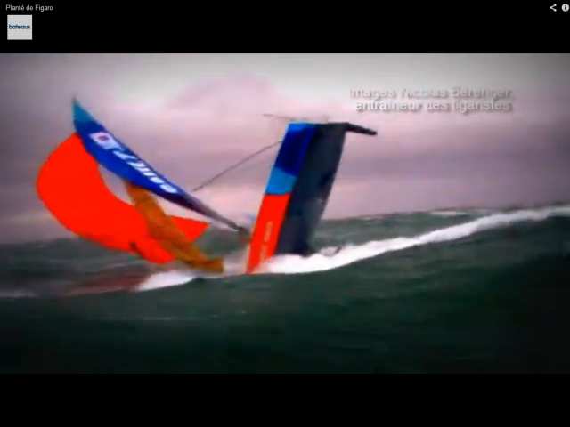

Pogo 2 rulezzz ;-).jpg [ 13.69 KiB | Przeglądane 6173 razy ]
Tam maszt nie poleciał.
Jeszcze możemy poanalizować; dlaczego jachty są "wywożone" na zarefowanych żaglach i przy 5B ale to już inny temat.
