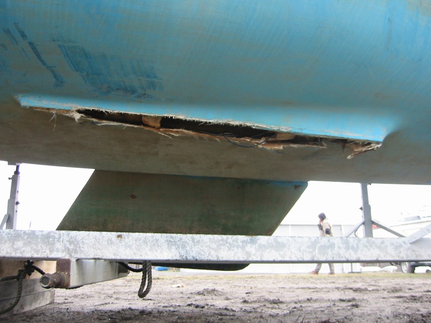

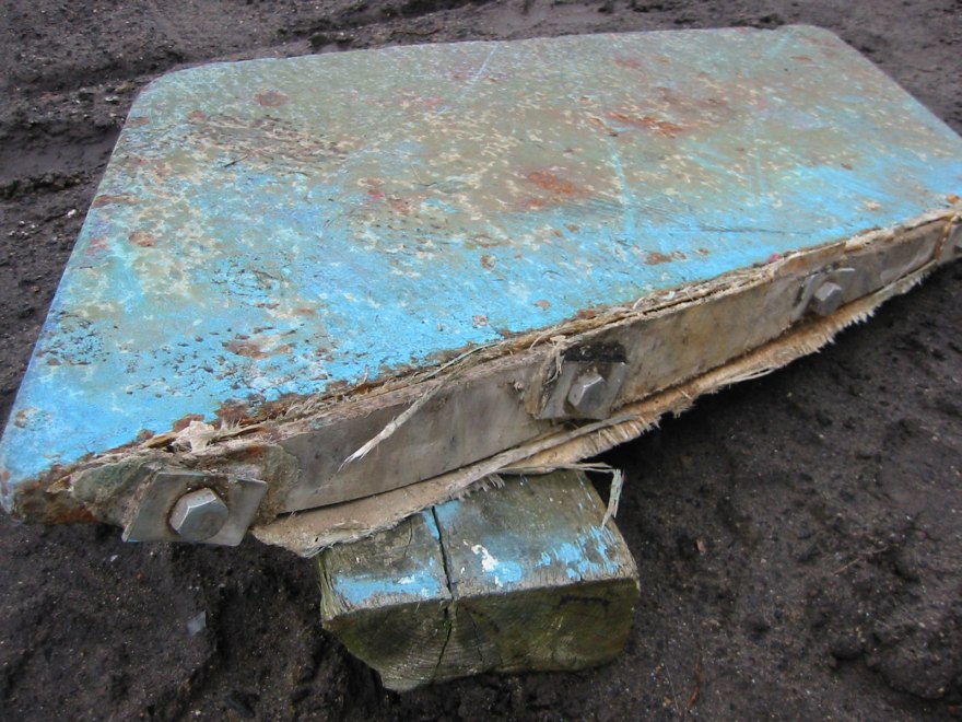

Czy to jakaś epidemia, (bezmyślności) czy też ktoś kogoś małpował w rozwiązaniach?
http://allegro.pl/jacht-newbridge-ventu ... 36715.html
newbridge_venturer22_6.jpg [ 147.51 KiB | Przeglądane 6965 razy ]
Stoczniowy jachcik spadł był z kobyłki i masz ci los: "ale urwał" :rotfl:
newbridge_venturer22_4.jpg [ 145.82 KiB | Przeglądane 6965 razy ]
Znaczy: bierzemy przykład z najlepszych :cool:
A gdyby mu w typowym brytyjskim porciku jachtowym (bez śluzy) woda "uciekła spod płetwy" podczas odpływu, to efekt byłby podobny??? Zgroza!
Polski sprzedający też nie lepszy
Jedyny mankament łodzi to wyrwany boczny balast z poszycia który jest w komplecie.
Naprawa nie jest skomplikowana sprowadza się do wylaminowania wyrwanego poszycia i ponownego dokręcenia balastu który jest kompletny wraz ze śrubami mocującymi.
O tempora, o mores. :-(
Dawniej, w drodze naturalnej ewolucji statków (i jachtów) kopiowano te rozwiązania konstrukcyjne, które się sprawdziły, czyli te jednostki, które zwycięsko przetrwały sztormy i dalekie rejsy. A teraz...

Poza innymi, odporność kadłuba na różne głupoty które użytkownik może z nim zrobić stoi za tym, że lubię tradycyjne, długie kile. Ale skoro ktoś woli finkil, może chyba oczekiwać przynajmniej zbliżonej odporności?
Niekoniecznie :) odnoszac do motoryzacji, czegos innego oczekuje od prawdziwej terenowki i sportowego samochodu do jazdy po asfalcie.
PostNapisane: 5 lip 2015, o 13:30
Marku, tylko zwróć uwagę, że ten jacht ma kategorię projektową A. Co dla większości kupujących (co z tego, że niesłusznie) oznacza, że może popłynąć wszędzie. Powiesz mi może, że producent nie reklamował go w ten sposób, podkreślając jego "oceaniczność"? To tak, mam prawo oczekiwać, że sie nie rozleci. Przy całkiem normalnym użytkowaniu.
Od sportowego samochodu będę tak samo jak i od terenówki oczekiwała, że mu koła nie odpadną. Może mam zbyt duże oczekiwania. Ale dla mnie definiowanie jachtu jako regatowy nie może oznaczać, że jest on mniej odporny. Wręcz przeciwnie nawet. Tyle, że licząc od pewnego NIEPRZEKRACZALNEGO minimum. Bo morze nie będzie robiło różnicy między regatówką a jachtem wyprawowym. Obydwa powinny bez problemów wytrzymać normalny sztorm. Jeśli jeden nie wytrzymuje, a inne przypadki wskazują, że jego konstrukcja może za tym stać - to coś jest nie tak z normami, które twierdzą, że ta konstrukcja jest ok.
PostNapisane: 5 lip 2015, o 14:27
Posty: 9052
Podziękował : 4125
Moniu, dawno temu sprowadzilem dla siebie Opla Omege po wypadku. Nadzorowalem naprzwe ale to byl pierwszy i ostatni raz kiedy kupilem samochod po wypadku.
Ten konkretny egzemplarz mial 2 powazne wypadki, ktore konczyly sie naprawa.
Gdyby utrata balastu nastapila przy pierwszym wypadku przychylalbym sie do opinii ze cos zrobione bylo nie tak.
