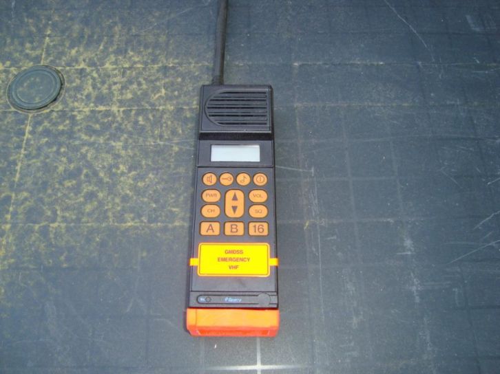

Chodzi na 99% o tzw. "GMDSS Emergency Portable VHF" albo "GMDSS Emergency Survival Craft VHF". To radyjka niemal nie spotykane na normalnych jachtach. W kodowych numerach typu mają z reguły literkę "E" na końcu. Są odporne na wodę, upadki, mają klawiaturki które można obsłużyć w rękawicach polarnych, często dodatnią plywalność, itd., itp...
Baterie "Gmdss-owskie" do nich trzeba trzymać osobno, głównie celem okazywania zainteresowanym kontrolantom. I nigdy ich nie używać, póki są "ważne" - bo to litowe jednorazówki, zaplombowane. Jak nie ma plomby - nie ma baterii.... Należy pamiętać o dacie ważności tych baterii i wymieniać je na czas, choć to bolesne finansowo.
Samo radio najczęściej można używać i należy testować co czas jakiś - tyle że z innymi, normalnymi bateriami, które można naładować z chargera.
Do mocno starszych modeli często dziś baterii typu "Emergency" ... nie produkuje się i tyle.... Np. do takiego radyjka jak na obrazku baterii już AFAIK nie robią:
Dokładnie tak wyglądają radia na Borchardzie.
