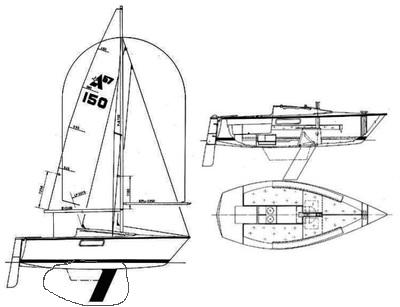

Ponieważ nie znalazł się chętny na zakup mojej łódki - zgodnie z chitrym planem przystępuję do przebudowy.
Przebudowa wg. założenia będzie obejmowała patrząc od rufy:
1. przedłużenie kadłuba o 0,5 m poprzez "doklejenie"
skośnej i otwartej paweży,
2. montaż steru głębinowego w miejscu gdzie pracował oryginalny,
3. zamówienie i montaż stalowego falszkila z mieczem, który będzie sie w nim chował nie ingerujac w kabinę ( trochę na wzór szwedzkiego Albina 57 ),
4. usunięcie oryginalnego miecza i zbędnej już skrzyni mieczowej z pozostawieniem pilersa oczywiście (stanowi on przednią ścianę skrzyni mieczowej).
Jak będzie wyglądała Setka po przebudowie:
Setka L - projekt przebudowy.pdf [152.03 KiB]
Pobrane 1146 razy
Ponieważ zadanie jest poważne , a moje doświadczenie projektowo-szkutnicze liche - będę prosił Was o pomoc , bo szkoda uczynić przez własną niewiedzę łódce nieodwracalną krzywdę.
Pierwszy dylemat to powierzchnia i miejsce umieszczenia miecza, a właściwości nautyczne jachtu.
Obecnie miecz ma kształt ćwiartki koła, a po przebudowie będzie prostokątny, ponadto falszkil IMHO po części będzie spełniał rolę miecza.
Co Wy na to ? :)

Założenia przebudowy mają sens, ale...
Co Wy na to ? :)
Moim zdaniem, powierzchnia nowego miecza i nowego falszkilu łącznie, może być zbyt mała, a to dlatego, że kształt takiej powierzchni oporu bocznego będzie mniej efektywny, a zwłaszcza, będzie chyba generował większe opory psując tym samym zdolnoć chodzenia na wiatr.
Dałbym głębszy falszkil, przyzwoicie profilowany, i większy miecz.

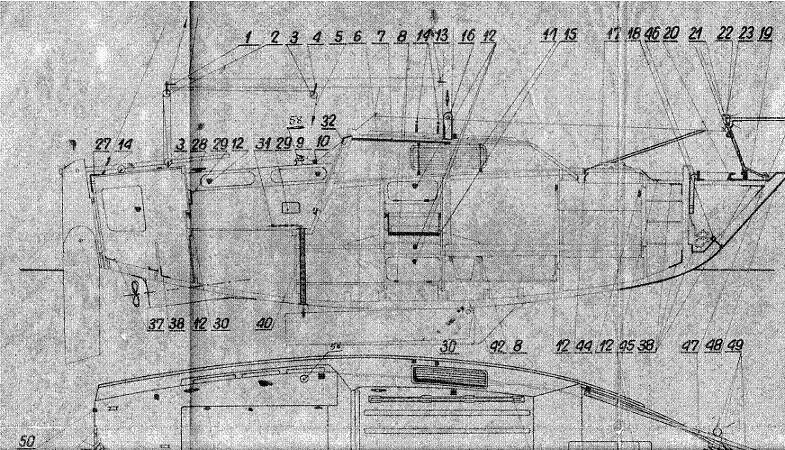

Proporcje w Albinie wyglądają jak dla mnie ciekawiej
prodaetsya_shvedskaya_yahta_shvertbot_albin_57_19_futov_1980_28182980_5_F.jpg [ 17.02 KiB | Przeglądane 14293 razy ]

Jeśli chodzi o przedłużenie rufy i wyciągnięcie jej nad lustro wody - zdaje się, że Setka w pełni obciążona ciągnie pawężą wodę, co ją hamuje, poza tym, efektywna długość linii wodnej wzrośnie o 0,5 m, co powinno zwiększyć osiągane prędkości.
Co do zmiany układu miecza i wyrugowanie skrzynki mieczowej z wnętrza - powiększy Lebensraum wewnątrz kabiny.
No i jeszcze - Kurczak może się znowu pobawić w szkutnika :D

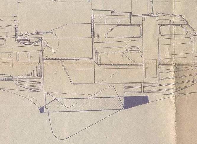

A na Ramblerze jest tak (podobnie p.Tobis projektował)
miecz Rambler.jpg [ 146.69 KiB | Przeglądane 14159 razy ]

Następne rozwiązania podobnego typu
miecz Gracja.jpg [ 50.96 KiB | Przeglądane 14130 razy ]
Śnieżka MkIII.JPG [ 113.79 KiB | Przeglądane 14130 razy ]

Rozwiązanie pokazane w Śnieżce MK III to jest niemal to - o co mi chodzi.
Tyle, że chciałbym zamontowac w falszkilu dwa bloczki mosiężne po jednym z jego przodu i tyłu, i fał poprowadzic tak, aby przez te bloczki wchodził do kabiny na wysokości pilersa i dalej szedł wewnątrz niego tak jak to jest w oryginale (pilers ma przekrój litery c), dalej przez kolejny istniejący w oryginale bloczek w stopie masztu i do kokpitu. W ten sposób zmniejszę siłę potrzebną do podnoszenia miecza i wykorzystam przy okazji istniejący system blok - organizer - stoper zamontowany do podnoszenia oryginalnego miecza.

Rozumiem, że w przypadku Setki to można wywalić pawęż, przedłużyć płaty poszycia dając nakładki no i jakoś łącząc wzdłużniki ale przedłużać słomkę?
Jakoś tego nie widzę...
Co do El Bimbo to mamy w klubie takiego w stanie zapuszczony silnie i zastanawiam się czy odkupić toto od klubu czy poszukać czegoś innego. Rozważając przebudowę bimbka zastanawiałem się nad jego przedłużeniem i zmianą kształtu falszkila na opływowy. Tyle tylko, że nakładki mogły by być z żeliwa... :cool:
PostNapisane: 20 gru 2011, o 11:14
Posty: 14379
Podziękował : 1964
Nie liczyłem na tłumy u drzwi i zablokowany telefon połączeniami :D
Spróbowałem , nie było chętnych - życie toczy się dalej..... :roll:
To nie jest łódka o konstrukcji wzdłużnikowej, a wręgowej poszywanej listewkami. "Doklejenie" do niej rufy to akurat najmniejszy problem. Można to zrobić na przynajmniej dwa sposoby. Ja zastosuje dodatkową wręgę mocowaną "na styk" do istniejącej pawęży łączącą się w górnej częsci z nowa pawężą odchyloną dołem o 50 cm. Nastepnie poszyję je listewkami zalaminuję i zaszpachtluję aby zlikwidować ślady gdzie doszło do połączenia......
To jest mój autorski pomysł, tak, że wiecie - tantiemy, te sprawy :lol:
