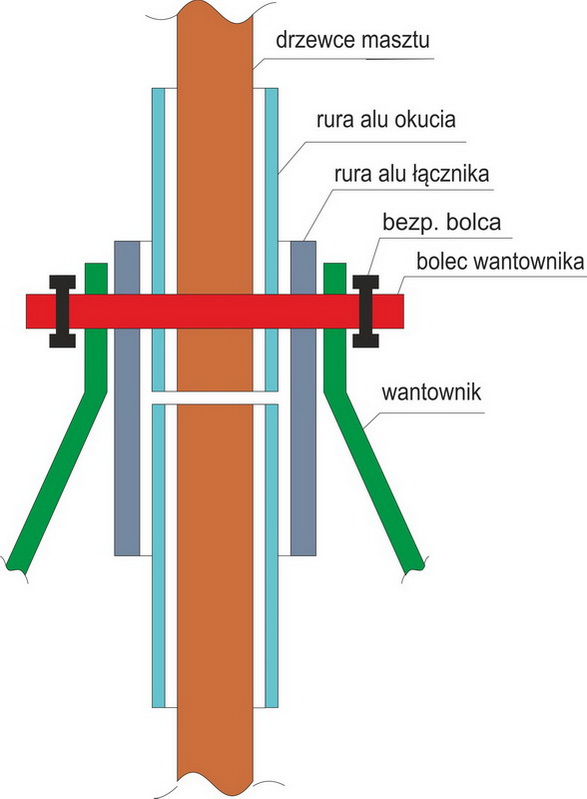

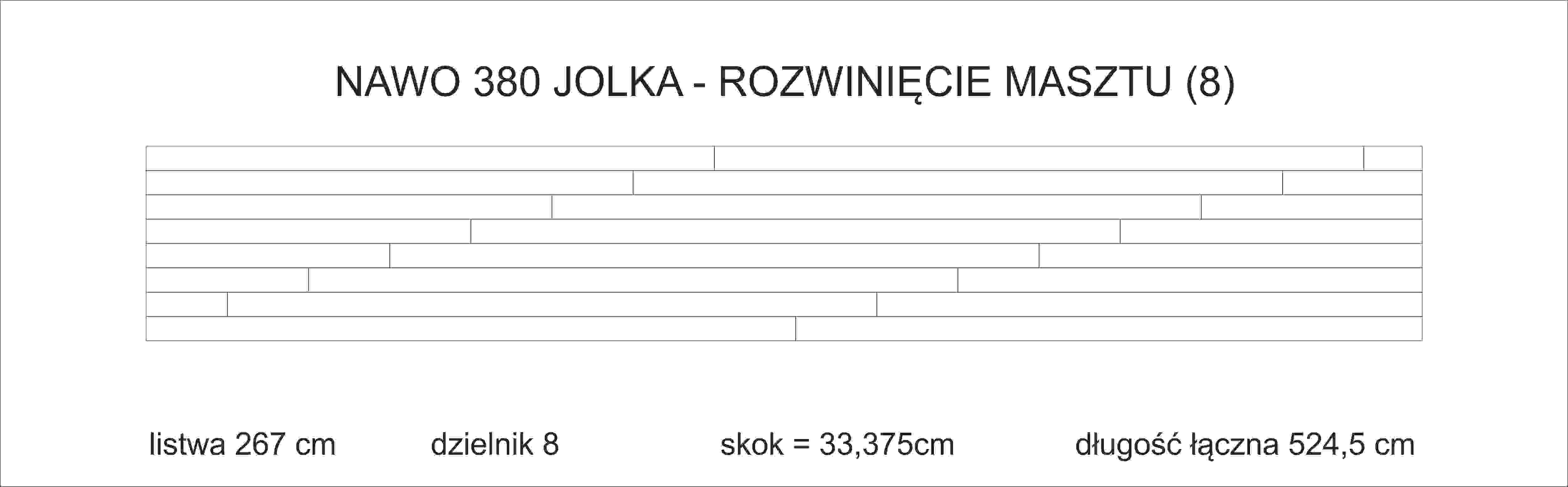

Potrzebuję pomocy.
Maszt w Jolce ma 5,24 m. Będzie klejony sklejać z 8 frezowanych listew, jak na zdjęciu parę postów wcześniej. Listwy będą przesunięte względem siebie, tak aby ich łączenia (dysponuję listwami 267 cm) nie wypadały w tym samym miejscu. W rozwinięciu wyglądałoby to tak, jak na załączonym szkicu.
W trakcie obliczania ich przesunięć doszedłem jednak do wniosku, że dużo wygodniej byłoby mi zrobić maszt dzielony. Po prostu taki pięciometrowy badyl będzie mi niewygodnie wnosić do domu. Przy długości ok 3 m to już nie byłoby kłopotem. Czy myślicie, że taki składający się z 2 części drąg zda egzamin?
Wykombinowałem, żeby zrobić to tak jak na załączonym drugim szkicu, tym kolorowym. Punkt podziału byłby bezpośrednio pod wantownikiem, więc dolna część byłaby dociskana do pokładu, a jednocześnie powinno to usztywnić część górną.
Pytanie brzmi: na jaką długość je zakuwać i jakiej długości powinna być „mufa”. Oczywiście wiem, że to zależy od grubości ścianek rur, ale ponieważ średnica masztu wynosi 55 mm, więc pewnie ścianka rury alu będzie miała ok 2 mm. Postaram się znaleźć jakiś stary maszt od deski windsurfingowej, może podejdzie średnicą, wtedy byłoby to lżejsze, ale alu też nie powinno być problemem, jeśli chodzi o wagę. To wprawdzie dość wysoko, ale na wypadek fikołka i tak na topie przyczepię jakieś pływadło.
A może ciąć jeszcze gdzieś indziej?
ps. Szkic jest oczywiście bez zachowania skali, malnąłem tylko taką poglądówkę o co mi chodzi :).

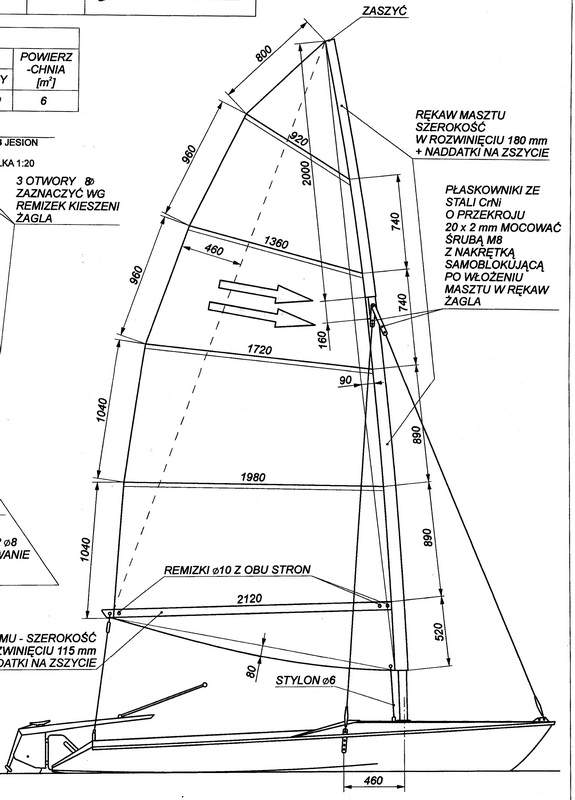

Załączam też rys. samego masztu w wersji oryginalnej z dokumentacji Wojtka Nadolnego, jak i ogólny plan ożaglowania.

Byc moze czegos nie zrozumialem, ale kieszeniowy system zakladania zagla ( plan OŻAGLOWANIA) wydaje mi sie skrajnie niepraktyczny: zakladanie zagla i pozniej przykrecanie okuc? I to samo, po zeglowaniu?
Twoj patent raczej niczego nie upraszcza... Jesli juz, to dlaczego i po co "rura alu okucia" jest dwudzielna na wysokosci styku drzewca?
Sorry za wybrzydzanie, ale mala lodka na nieduze plywanie gdy ochota przyjdzie, musi byc prosta w taklowaniu i obsludze, bo ochoty mijaja szybko! ;)
Taka przyzwoita rura, jedna, dlugosci ze 60cm powinna wystarczyc.

Cześć . Tak z pewną nieśmiałąścia !!! Do dupy takie okucia !!! Ten gówny bolec ( przetyczka ) jak zwał tak zwał ) w głownym maszcie powinien siedzieć w tleji !!!
jak nie będzie siedział to ten bolec "rozwalcuje otwór w który, siedzi no i będa luzy totalne w głownym drzewcu bez względu z czego to" drzewce" będzie.
Nie mniej może ja sie myle !!!! Nie bijcie prosze

Catz, ależ wybrzycaj! Po to zadaję pytania :).
Wprawdzie powinno na dole być "Catz wybrzydzający" (a może "wybrzydny"), ale niech tam... :)
Patent z kieszenią nie jest pozornie rzeczywiście może najlepszy, też się nad tym zastanawiałem. Po namyśle jednak doszedłem do wniosku, że w zasadzie w niczym nie przeszkadza. Łódka po pływaniu i tak ląduje na przyczepce czy dachu samochodu, a maszt jest każdorazowo zdejmowany. Wyczepienie want z wantowników to tylko jeden ruch (będą na górze na hakach). Można oczywiście zrobić np szynę zamiast likszpary czy nawet wyfrezować samą likszparę, ale i tak będę maszt zawsze kładł. Jeśli mnie zacznie ta kieszeń drażnić, to na pewno to zmienię.
Żeby trochę obronić Wojtka Nadolnego, autora projektu, wyjaśnię, że zrobił tak dlatego, gdyż chciał, aby łódka mogła powstawać jak najtańszym kosztem, a prościej i taniej niż kieszeń już się nie da. Z tej samej przyczyny np. proponuje laminowanie kadłuba poliestrem, co w sumie przy łódce, która raptem przez kilka godzin pozostaje w wodzie też w sumie ma sens, choć ja do tego nie jestem przekonany i wolę użyć epoksydu.
Mocno włazi mi za to w paradę te 5,24 drąga, więc kombinuję jak to skrócić. Szczerze? nie mam tego jak wtargać do domu, za drzwiami wejściowymi jest zakręt i nie przechodzi, a przez taras to jakoś tak... Z łódką się wyrobię, z masztem nie :(.
Ad meritum: wymyśliłem, aby końce masztu w miejscu ich łączenia na stałe ciasno wpasować w rurkę mającą zabezpieczyć drewno przed uszkodzeniami np właśnie przy montażu. Wystarczyłoby oczywiście tylko dolną część tak zabezpieczyć, górną zaś od razu wpasować, ale musiałbym kombinować ze średnicami masztu i rur. Tak wydawało mi się prościej, przy czym rzeczywiście w górnej części te dwa odcinki rury są złączone trwale, tu nie musi się to już rozkładać. Oczywiście te "stałe" okucia wystają poza długość rury łącznika. czyli przy proponowanych przez Ciebie 60 cm mają po np 35 cm.
Myślisz, że to kiepski pomysł?

el szaman napisał(a):
Patent z kieszenią nie jest pozornie rzeczywiście może najlepszy, też się nad tym zastanawiałem.(...) Jeśli mnie zacznie ta kieszeń drażnić, to na pewno to zmienię.
Dlatego wlasnie podpisalem Catz Leniwy!
Jak moze wiesz, scigam sie z przeroznymi takimi i siakimi i wkurza mnie bardzo, ze przyjezdzajaa duzo pozniej, odplywaja duzo wczesniej i jeszcze przegonic ich trudno!
Tutaj chyba zapomnial o znanej zasadzie "czas to pieniadz": Pieniadze wydaje sie raz: upierdliwosci wynikajace z groszowych oszczednosci trwaja do konca lodki, albo cierpliwosci jej wlasciciela.
To akurat zrozumialem latwo - nie da sie pokombinowac raczej z tymi drzwiami? ;)
Ja nie jestem od myslenia!
Zauwaz, na rysunku, szlachetne ugiecie masztu i wynikajacy z niego ksztalt zagla. Zalecana (wytrzymalosciowo i na oko ) przeze mnie rura ( 60 cm! ) moze obrazkowopiekna krzywizne skopac drastycznie i brutalnie.
Catz Wybrzydzacz Leniwy ( ale zyczliwy )
:D
Wyszedłem z założenia, że jeśli bolec będzie czterokrotnie przełaził przez tę aluminiową rurę, to w sumie nie powinien narobić szkód. Ale może masz rację? Wstawię tuleję, to żaden problem, i tak wszystko w tym miejscu będzie na stałe, więc żaden problem.
"Szpary" pomiędzy elementami są oczywiście przerysowane. Okucia drzewca są na stałe, mufa do górnej części też, jedynie dolna rura wchodzić będzie na leciutki wcisk, tak po 0,25mm na promieniu.
zapomniał o znanej zasadzie "czas to pieniądz"
Cóż, kombinował, żeby mogli to budować młodzi ludzie, którzy mają więcej czasu niż pieniędzy. W sumie i nie bez racjo. Dopiero z wiekiem przychodzi wiedza, że są to pojęcia zamienialne, a wręcz niektórzy twierdzą, że są zbyt biedni, żeby oszczędzać :).
Eee tam. papier dużo zniesie :). Pięta jest tylko postawiona w zagłębieniu na pokładzie, wanty złapane w jednym miejscu, to i jak to się ma uginać? Zresztą projekt masztu przewiduje, że jest sklejony na płasko z trzech listew (pomysł utrudniania sobie życia i klejenia z ośmiu na okrągło to tylko przejaw mojego masochizmu!), prostych, o ostatecznym przekroju prostokątnym... Bez sztagów to mi się jakoś wiedza o geometrii i działaniu sił rozjeżdża :)

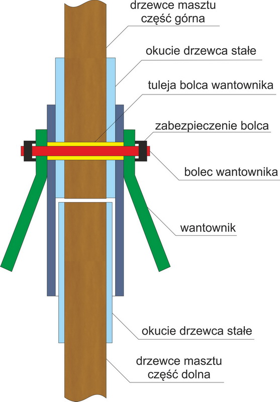

Poprawiłem ten szkic, teraz nie powinno być wątpliwości :)
Skalowanie wzięte z sufitu, ale tak chyba jest czytelniej...

cześc . No i już jest fajniej . Wywal te reszte jakies dodatki i juz jest" Cacy " masz spokoj na długie lata :D a może ja sie myle ale . naprawde bedziesz mial spokój z wantownikami .

Jeszcz raz ja Tuleja ma by ż jakiejs MOSIEĘŻNEJ rurki delikatnie "rozwalcowana w 'drerzewcu ( slusarzyny wiedrza o czym mówie ) przetyczka , bolec dowolny , podkładki jakieś fajne wanowniki maja byc lużne .
Gwarantuje ci że ten układ przeżyje Ciebie i Twoje dzieci !!!
\ Za 10 lat łeb mi urwiesz albo postwisz dobra flahe :D

Jasne, jasne :). Na tuleje najlepszą metodą, po jej odpuszczeniu (czyli jakby "odhartowaniu") jest stalowa kulka odpowiednich rozmiarów.
Mój problem nie dotyczył jednak mocowania wantowników, a długości okuć i rury łącznika...
Catz ma zapewne rację, ok 60 cm powinno wystarczyć :)
