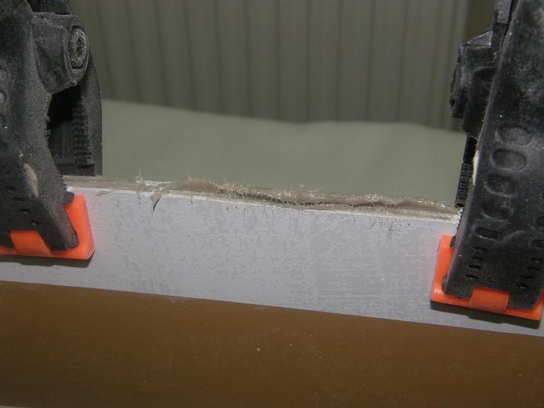

Zacznę od zdjęcia nr 1. Dodam, że łódka jest wykonana fabrycznie. Na zdjęci widać popękaną masę, która wypełniała połączenie dna z nadbudówką (łódka posiada dwie komory wypornościowe). Czym wypełnić te łączenie? Co to za substancja?
czy jest tego typu uszkodzenie występuje punktowo? czy jest to przypadłość na całej długości klejenia skorupy?
jeżeli punktowo to:
wkręć w miejsce uszkodzone dwa wkręty, oczyść i uszkodzony materiał w miarę możliwości,przygotuj szpachlówkę , polecam epoksydową wypełnij uszkodzone miejsce, wykręć wkręty, ściśnij całość.

Dzięki serdeczne za odpowiedz. Zrobię tak jak napisałeś. Tylko jeszcze jedno pytanie odnośnie pierwszej fotki. Na Twojej fotce obydwie krawędzie są równiutkie, a u mnie jedna jest dłuższa i zaokrąglona. Z racji, że wieko i dno łódki nie są idealnie spasowane mimo, że to fabryczna robota, dzięki temu jest dosyć szeroka szpara, która była czymś wypełniona.
Uszkodzenie jest do o koła łódki. Ładniej było by, gdybym to wypełnił tylko nie wiem czym?
Szpachlą?
Wieko, to raczej do trumny. ;)
Chodzi o kształtkę wewnętrzną, czy może raczej pokład, czyli skorupę pokładu?
Przestrzeń pomiędzy skorupą dna i pokładu mogła być kiedyś wypełniona materiałem wypornościowym - styropianem albo pianką poliuretanową. Trzeba by dokupić styropianu i dopasować (wyrzeźbić) taką wkładkę. Otworzyć (odspoić) obie skorupy, wstawić wkładkę i skleić całość. Tutaj zachodzi problem z zastosowaniem żywic i szpachlówek poliestrowych - zawarty w nich styren rozpuszcza styropian i być może dlatego oryginalna wkładka znikła. Dlatego ja bym zastosował do naprawy (szpachlowanie i klejenie) epoksyd, aby nie rozpuszczał nowej wkładki styropianowej. Taka wkładka styropianowa stanowi zwykle materiał wypornościowy ale i pełni funkcję konstrukcyjną, czyli podpiera tę wewnętrzną skorupę, aby się zbytnio nie zapadała.
Oczywiście - mogę się mylić, bo nie znam tej Twojej łódki.

Tu chodzi o ubytek wypełniacza na listwie połączenia pokładu z burtami...
Można nałożyć topkotu, sikaflexu albo zaszpachlować.

Tu chodzi o ubytek wypełniacza na listwie połączenia pokładu z burtami.../.../Można nałożyć topkotu, sikaflexu albo zaszpachlować.
Jeśli to o to chodzi, to ja bym zaszpachlował metodą podaną przez Sławka Sea-Line. :)

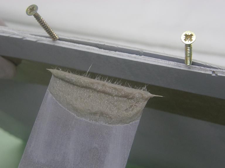

imiglis napisał(a):
Mankament jest taki, że w niektórych miejscach szpara ma wymiar 2 cm szerokości i 1 cm głębokości. Nie chodzi mi o ilość szpachli, tylko ile czasu ona będzie schła. Czy trzeba nakładać ją warstwami? Może są inne substancje do takich wypełnień?
spokojnie możesz wypełniać duże ubytki choć do tego polecam szpachlówkę epoksydową z włóknem szklanym (jak na zdjęciu 1) epoksydowe szpachlówki nie mają praktycznie skurczu, więc nawet twoje 2 cm ubytki nie będą narażone na zapadanie się (zmianę objętości) użytego wypełniacza. objętość jak pisał kolega robhosailor nie ma wpływu na utwardzanie. najważniejsza jest w ich przypadku temperatura, nie powinna być niższa niż 10 st.C przez cały proces utwardzania epoksydu.
P.S. zdjęcia zrobiłem na szybko w laboratorium, w realu raczej nigdy nie masz równej powierzchni, chyba że "szkodnik" źle skleił skorupy i trzeba po nim poprawiać.
jeżeli powierzchnia jest większa możesz użyć nawet 3 wkrętów. o czasie utwardzania mogę powiedzieć tylko o swoich, w temp. 20 st. C epoksydowe szpachlówki utwardzają się w 24h. epoksydowa Uniwersalna to Ok 5 h - ale bierz poprawkę na temp. w której Ty będziesz ich używał. spadek do 10 st. C to dwa razy dłuższy czas. Jeżeli temp. spadnie poniżej 10 st. C proces może zostać zatrzymany i nie rozpocznie się na nowo a szpachlówka nigdy się już nie utwardzi.
