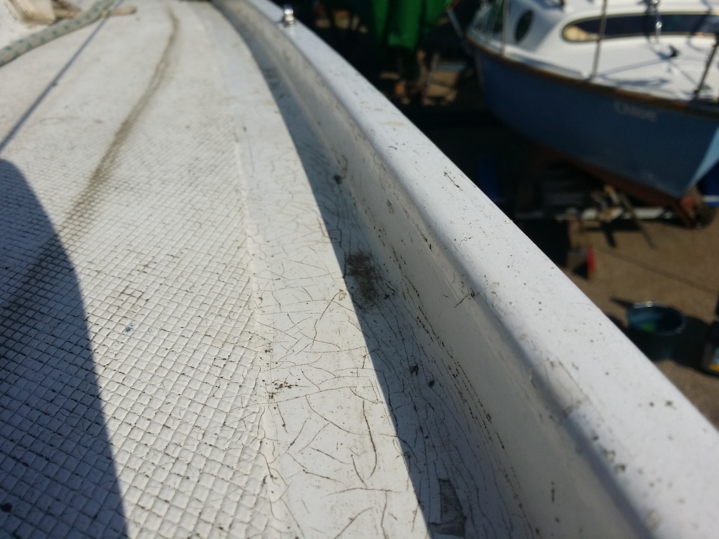

Moj poklad jest w stanie tragicznym, zelkot zaczal pekac wiec ktos to po prostu zamalowal, farba oczywiscie tez peka, luszczy sie i jest fatalnie
jak sie za to zabrac zeby sie niepotrzebnie nie narobic a wyszlo w miare porzadnie
gladkie miejsca to rozumiem ze filozofii nie ma, przejechac szlifiera, glebsze rysy dremelem no i pozniej nalozyc na to zelkot i spolerowac
co natomiast zrobic z taka antyposlizgowa faktura/krateczka ktora mam w wielu miejscach, to tez zjechac i pozniej na to po prostu dobra farbe antyposlizgowa czy moze jeszcze inaczej?
z gory dziekuje za kazda podpowiedz :)
Myślę, że jeżeli taka antyposlizg tak samo Ci totalnie pęka i odłazi jak cała reszta to nie ma sie co zastanawiać i to tez bym to zeszlifowal do poziomu reszty a potem nałozyl na to nową warstwę antyposlizgu.
Ale to tylko taka rada na podstawie mocno lakonicznego opisu.

Ja bym zaczął od zastanowienia się czemu pęka i jak to usztywnić

kolego zelkot sam z soebie now peka. cos sie dzieje z pokladem. jezeli jest to poklad z przekladka to mogla zgnic, ale powodow jest sporo. generalnie to nalezalo by zeszlifowac do zywicy zlikwodowac osmoze jesli jest. dolaminowac ze 3 warstwy... ale to zalezy ile chcesz tym plywac. pzdr
Aby spełniła się pierwsza część-to konieczna jest wiedza i doświadczenie( ja staram się o trochę wiedzy m.in. z forum i podobnych źródeł-co i tak nie wystarczy,natomiast doświadczenie po wyremontowaniu przeze mnie mojej łódki będzie-jak po pierwszej łódce czyli o 1 większe od zera :cool: ).Moim zdaniem nie nastawiaj się tak .Narobisz się o wiele więcej niż trzeba ,a efekt będzie o wiele mniej porządny niż planowałeś :) .Ale głowa do góry- działaj ,szukaj ,pytaj!Narobić się trzeba i to bardzo,ale po wszystkim będziesz zadowolony!Nie spiesz się-bowiem pośpiech -jak mawiają- potrzebny jest tylko przy rozwolnieniu.Łapanie pcheł to pikuś :D .Pozdrawiam!

Naklej gumowy antypoślizg. Nie narobisz się, zakleisz popękany syf i jeszcze będzie ładnie wyglądać. Jedynie cena za takie cudo jest dość wysoka :mrgreen:

Teraz poważnie -daj obiecane fotki jeśli możesz,to Koledzy będą mogli Ci coś więcej na temat opisywanych uszkodzeń powiedzieć.Podaj ile lat ma Twoja łódka ,czy zimowała na zewnątrz itp.,każda informacja pomoże w ocenie stanu łódki.Pozdrawiam!

hej, wyszlo kilka powazniejszych rzeczy do zrobienia w miedzyczasie plus nadgodziny w robocie i zupelnie nie mialem kiedy wrzucic fot..
mam 2 tygodnie do zwodowania wiec mysle ze tematem zajme sie konkretniej na jesieni bo chce to zrobic porzadnie a nie na odpieprz :)

O.k. Dzięki za foto.Na pierwszy rzut oka wygląda na to że laminat nie ma wytrzymałości i pracuje albo pod ciężarem poruszających się po łódce osób albo wskutek pracy kadłuba na fali.Świadczą o tym ,moim zdaniem liczne równoległe spękania żelkotu w pobliżu styku pokładu z burtą.Pytanie-czy pokład ugina się pod ciężarem-pospaceruj po łódce i wybadaj.
W tej sytuacji niewiele zrobisz,może zaszpachluj ubytki żelkotu i szersze pęknięcia,popływaj a po sezonie będziesz dużo więcej wiedział jak pracuje laminat Twojej łódki.Potem -potem się zacznie... :D

Laminat prawdopodobnie jest w porządku, w tych czasach grubo robili.
Tyle że żelkoty też grubo robili, bywało, a gruby żelkot z czasem popęka. Toć zbrojony nie jest a za to elastyczny też nie... :-P I nic na to nie poradzi. Swoje lata ma, szlus.
Zmierz sobie jaki gruby; jeśli ma z milimetr to sprawa jasna. I przynajmniej nie trzeba zaraz martwić się o sam laminat.
A naprawa? A to zależy - ile chcesz poświęcić i czy doprawdy nie możesz z tym żyć. Bo oczywiście można wszystko drzeć i robić od nowa... Albo umyć i poprawki gdzie odprysło, może podmalować... Zależy na co komu utka. :mrgreen:

Niestety na zdjęciu nie ma odpowiedniej perspektywy, tak wygląda cały pokład?
piszesz :
nie widzę dokładnie w którym miejscu masz te spękania o których pisze maciej55. czy nie jest to czasem miejsce w którym zapinano pas transportowy? jak ktoś ścisnął na maksa to i popękało w taki sposób.
piszesz że żelkot popękał, ale może tragizujesz bo jeżeli ktoś odwalił pracę typu "szk(od)nik lakiernik" to może tylko czeka cię szlifowanie farby bo żelkot będzie uszkodzony w standardowy sposób przez starość w miejscach pracy laminatu.
niestety czeka cię kupa roboty, zanim zerwiesz stare antypoślizgi zobacz co się dzieje z żelkotem pod farbą.
dobre i trwałe pomalowanie powierzchni antypoślizgów tego typu jest ....(a)wykonalne :rotfl:
zapewne zeszlifujesz je więc nowe wykonaj farbą antypoślizgową lub poliuretanem z proszkiem.
powtarzam nie tragizuj z tym żelkotem póki nie jesteś tego pewny

generalnie farba popekana jest na calej powierzchni, gdzieniegdzie odprysnieta i pod nia jest druga warstwa rownie popekana, tam gdzie druga warstwa tez odprysla widac leciutkie popekania na zelkocie aczkolwiek tam gdzie zdarlem ciut farby to zelkot jest ok wiec mysle ze nie bedzie tak zle
wiec mysle ze po sezonie zedre wszystko, jesli beda uszkodzenia w zelkocie to je uzupelnie i wtedy znowu sie odezwe z pytaniem co na to klasc :)
Widzisz, nie jest tak źle raczej to "szk(od)nik lakiernik" poszedł na łatwiznę. Jeżeli możesz zerwać farbę z farby to albo:
- nie dał podkładów epoksydowych
- źle przygotował powierzchnię lub w ogóle nie przygotował
- nie odtłuścił prawidłowo
- pomalował na popękany żelkot
będzie dobrze, szpachla szpachla i będzie Pan zadowolony... :D
