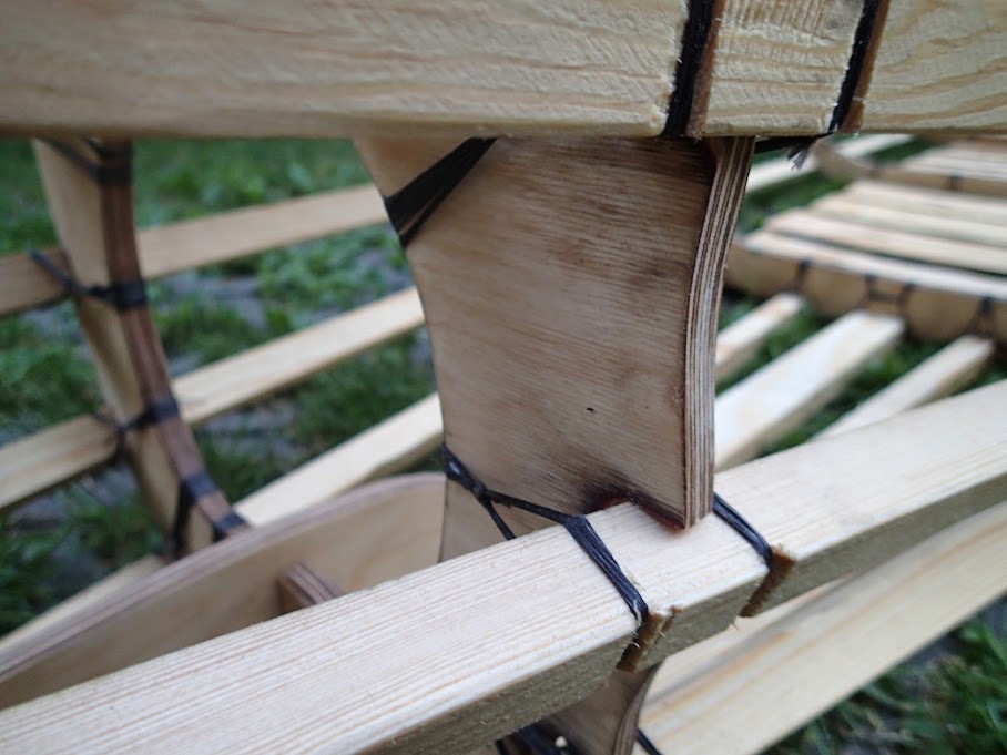

Burtnice nie schodzą się z 2 wręgą. Potraktowałem je siłowo co spowodowało ucieczkę rokieta w minius.
Na ostatniej wrędze widać jak wspornik pod ławeczkę jest ugięty. W projekcie miał być prosto. Dodatkowo miał spełniać rolę usztywnienia konstrukcji i przeciwdziałać odkształcaniu się kanu w drugą stronę. Niestety w pełni nie spełnił swojej roli.
Przymiarka do ograniczenia ilości wzdłużników
Okrągłe otwory miały być przeznaczone do wiązania jednakże w trakcie budowy zastosowałem inne rozwiązanie które będzie docelowe. Szybsze i łatwiejsze w wykonaniu oraz mocniej trzymające.

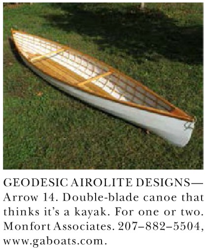

Trafiłem na jednostkę konkurencyjną, warto porównać. Też ma dużo wzdłużników.
Arrow 14.jpg [ 66.58 KiB | Przeglądane 5287 razy ]
A tutaj zbiór podobnych pływadeł: http://issuu.com/blaineskilling/docs/20 ... with-links
