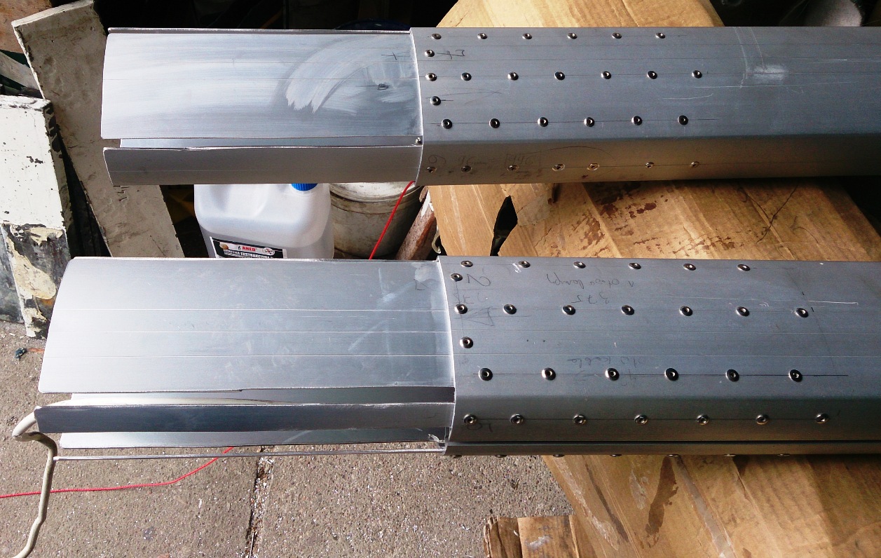

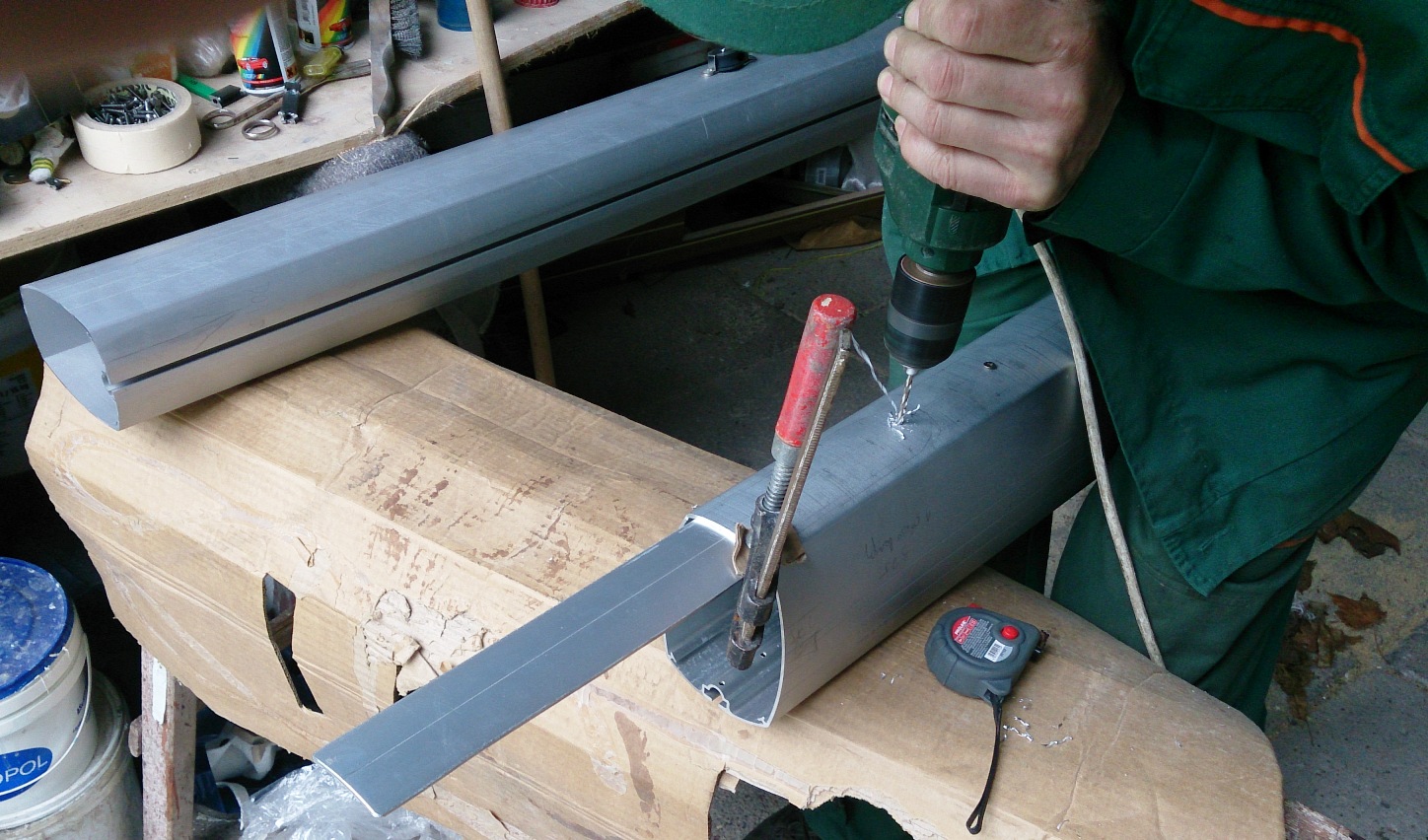

Jak juz musisz to zrob to tak jak na fotce.
Po ostatnich perturbacjach tak mam naprawiony maszt.
BK1.jpg [ 177.97 KiB | Przeglądane 5401 razy ]
BK10.jpg [ 342.23 KiB | Przeglądane 5401 razy ]

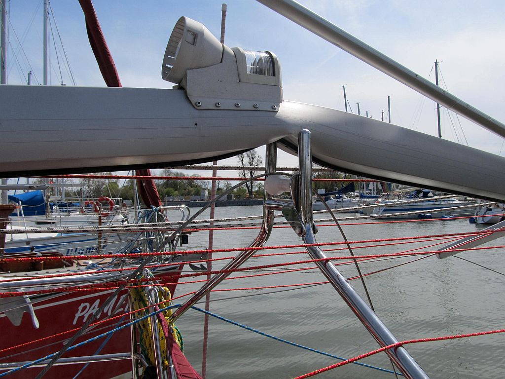

Nie lubię sie chwalić takimi "osiągnięciami" ale 3 tyg temu zlamalem maszt.
Do wywalenia było 70 cm profilu.
Przełamanie bylo pośrodku między salingami w miejscu lampy pokladowej.
Poniżej na pierwszym i ostatnim zdjęciu masz maszt po naprawie.
W środkowym co jest opisywać nie muszę :-( :-( :-(
Spec od masztów wziął kilka nowych fragmentów profilu i maszt mi naprawił.
To co Ci posłałem to fotki z tej naprawy.
Wykonana zostala wstawka dlugości wyciętego odcinka.
Wzmocnienia sa wewnątrz na za zewnątrz naprawianego profilu.
Jakbyś mial pytania pisz na burykocur(małpa)onet.eu i podeślę Ci wiecej fotek z naprawy.
Mogę Ci dać namiar na wykonawcę - jest z 3City i moge czlowieka z czystym sumieniem polecić - jak malo kto zna sie na masztach.
Maszt Kocur naprawa01.jpg [ 80.64 KiB | Przeglądane 5354 razy ]
Maszt Kocur naprawa03.jpg [ 172.34 KiB | Przeglądane 5354 razy ]
Maszt Kocur naprawa01.jpg [ 154.97 KiB | Przeglądane 5354 razy ]

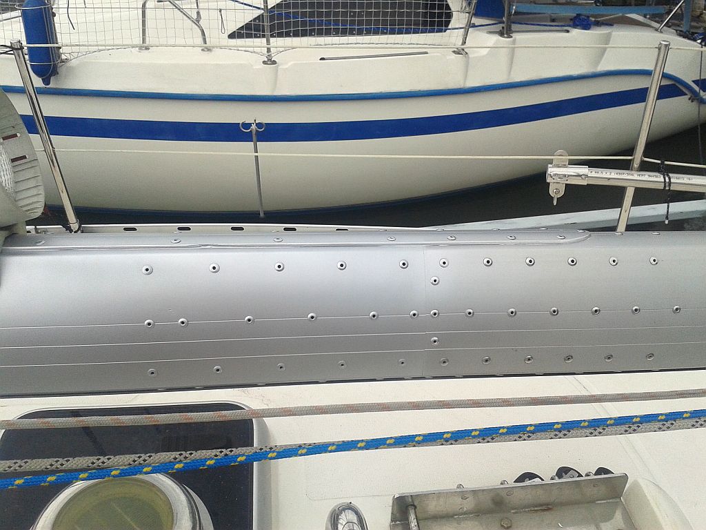

Dobra.
Więc tak - (wiem - zdania w j.polskim nie zaczyna sie od więc :rotfl: ) nie kupiłem nowego masztu bo trwało by to wieki i kosztowało niepotrzebnie więcej.
Patrz - dowód poniżej:

ps. Na fotkach masz sposób naprawy masztu - jest w praktyce naprawde naprawiony super... :)
BK11.jpg [ 192.51 KiB | Przeglądane 4513 razy ]
BK10.jpg [ 342.23 KiB | Przeglądane 4513 razy ]
BK6.jpg [ 375.55 KiB | Przeglądane 4513 razy ]
