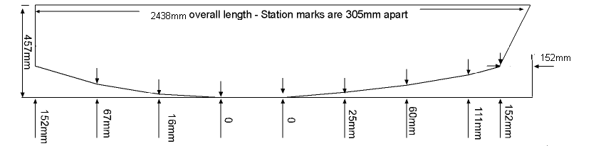

Warto przeczytać : http://www.pdracer.com/class-rules/ - tabelkę z tolerancjami masz na stronie.
Powodzenia

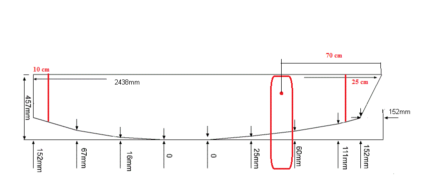

No to małego PDRa już mam ;). Zrobiłem kartonowy model, żeby sprawdzić jak to z tym moim lugrem będzie wyglądać.
Na przekroju dorysowałem parę wymiarów. Na rufie pokład będzie miał 10 cm, na dziobie 25 cm. Po sprawdzeniu środka ożaglowania na moim żaglu wyszło, że miecz będzie odsunięty od masztu o 45 cm, a od dziobu o 70 cm. Czy to nie za bardzo z przodu? Wydaje mi się, że chyba nie ale wolę zapytać. No i burta jest obniżona do 16 cali, czyli ok 40 cm zamiast 46 jak na rysunku.
Maszt ustawiłem tak mocno z przodu, ponieważ żagiel mam bez bomu i róg szotowy musi zmieścić się w obrysie kadłuba tak żeby można było do niego doczepić talię.
metric5.gif [ 8.97 KiB | Przeglądane 608 razy ]
Muszę powoli rozglądać się za sklejką. No i można będzie działać. ;)

Pi x drzwi narysowalem na twoim zdjeciu rozklad srodkow ozaglowania i oporu bocznego i wyglada na to ze dobrze jest :) *
Pozdrowienia
Tomek

W tej wielkości jachtu to trzeba by pooprawkę brać na wagę d... załogi. ;)
Tu nie ma fachowców - oprócz praktyków.

orowiak dzięki!
Tak jak pisze Marian, reszta wyjdzie w praktyce. Miecz będzie obrotowy, więc będzie można jeszcze pokombinować z ustawieniem, a w ostateczności wywiercić następną dziurę w burcie i go przenieść ;).
