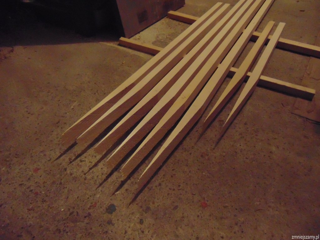

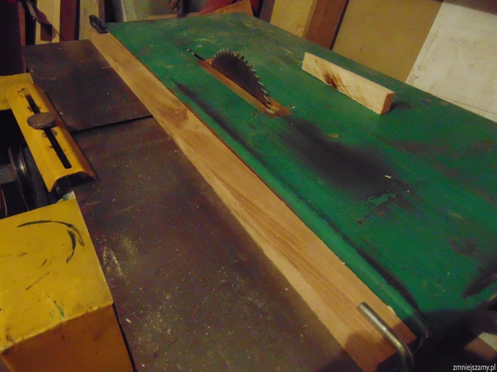

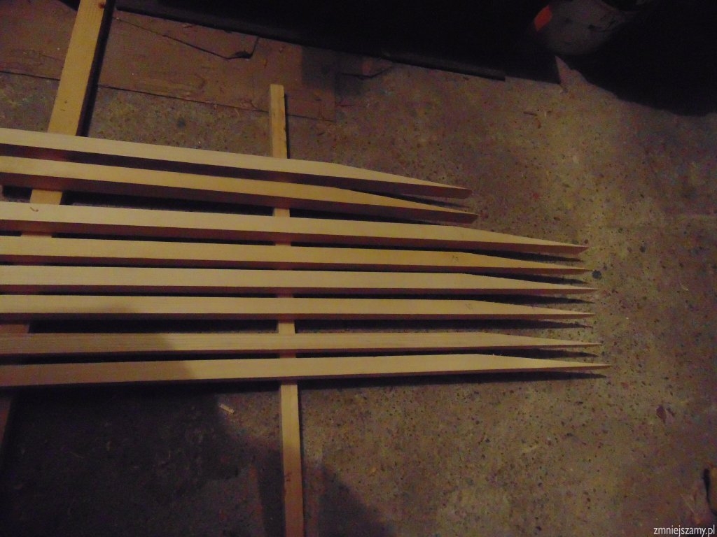

Wykonałem i praktycznie sprawdziłem działanie przyrządu do ukośnego/pod dowolnie ustawionym kątem / cięcia /powtarzalnego/ listew.Przedstawiona testowana listwa ma przekrój 20x30mm a dług.cięcia to 200mm /1:10/. Jutro cięcie już na poważnie.
listewka testowa.JPG [ 234.35 KiB | Przeglądane 5092 razy ]
15.12.2015ukosowanielistewl.JPG [ 320.99 KiB | Przeglądane 5092 razy ]
15.12.2015ukosowanielistew (1).JPG [ 345.35 KiB | Przeglądane 5092 razy ]
Vlad PDRacer#807
Za ten post autor Vlad otrzymał podziękowania - 2: MarekSCO, robhosailor
PostNapisane: 15 gru 2015, o 22:50
Posty: 9260
Podziękował : 1823
Otrzymał podziękowań: 2216
A jakie parametry cięcia maszyny? :roll:
PostNapisane: 16 gru 2015, o 22:51
Posty: 293
Lokalizacja: Nowy Sącz
Otrzymał podziękowań: 95
Ze względu na to ,że posiałem gdzieś inst.maszyny nie podam więcej parametrów poza tym,że silnik/1,5kW/zasilany z 380V napędza /pasek klinowy/ piłę o średnicy 250mm.

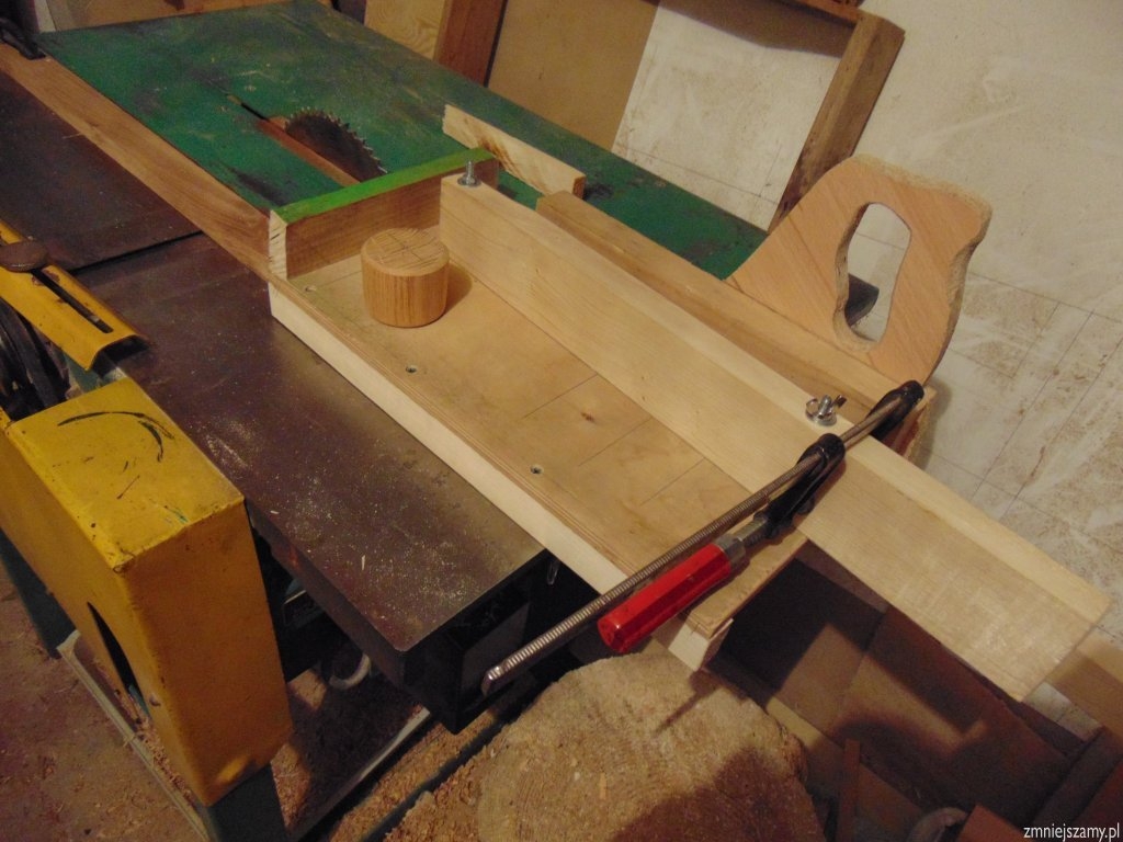

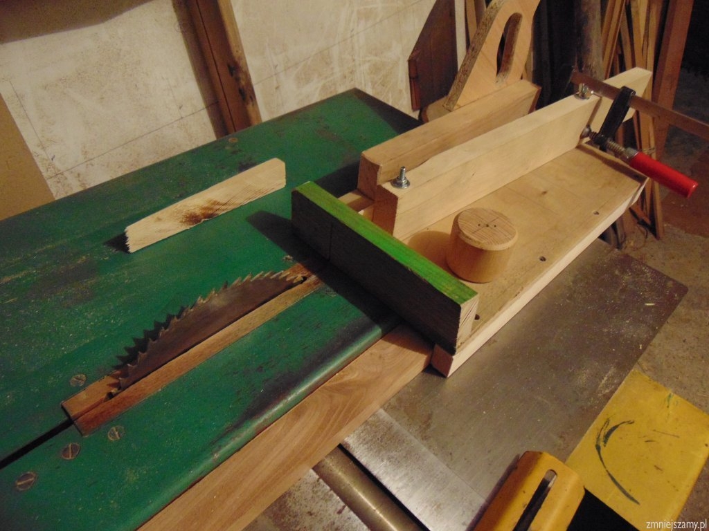

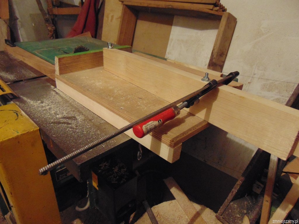

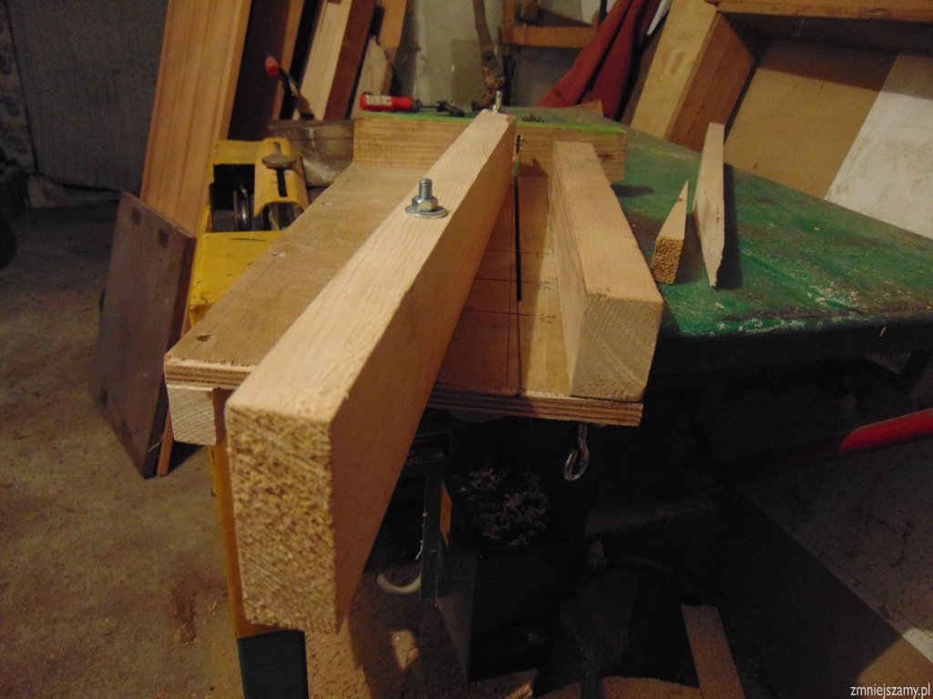

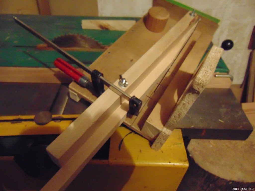

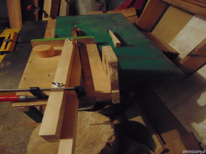

Kilka dodatkowych zdjęć przystawki.
widok ogólny.JPG [ 207.42 KiB | Przeglądane 4972 razy ]
ukośnica od przodu.JPG [ 362.85 KiB | Przeglądane 4972 razy ]
ukośnica lewy bok.JPG [ 352.5 KiB | Przeglądane 4972 razy ]
widok z góry.JPG [ 292.5 KiB | Przeglądane 4972 razy ]
prowadnica.JPG [ 346.52 KiB | Przeglądane 4972 razy ]
Vlad PDRacer#807
PostNapisane: 17 gru 2015, o 00:17
Posty: 9260
Podziękował : 1823
Dzięki.
Przydałby się jaki bolec poprzeczny blokujący listwę przed podniesieniem, chociaż ścisk trzyma. Przystawka pożyteczna. Będą klejone wzdłużniki? :roll:
Na początku listwa jest dociskana przez piłę a dalej trzyma ścisk.
Vlad PDRacer#807
PostNapisane: 17 gru 2015, o 15:48
Posty: 9260
Podziękował : 1823
A jak listwa ma 3 m długości... i jej wystający ciężar przyciąga do podłogi grawitacja :) ? ;)
PostNapisane: 17 gru 2015, o 15:54
Posty: 8150
Podziękował : 6274
Vlad :D
Widzę, że wziąłeś sobie do serca powiedzenie:
"Stolarz zna zasady BHP, jak wszystkie trzy palce swojej lewej ręki" ;)
Naostrz tą piłę i to już !
Nawet nie zauważysz, jak zamiast "dociskać" zacznie łakomić się na Twoje paluszki :(
Nie widzisz jak "pali" ?!?
Zrozum mnie dobrze, ja się tutaj wcale nie naśmiewam. Wielu stolarzy ( ja też ) używa jigs działających na tej zasadzie... "Blat suniemy po blacie" ;)
Ale tutaj nie "rączki" dla obu rączek, ale ostre narzędzie gwarantuje Ci bezpieczną pracę :D
Poważnie mówię. W trosce o Twoje bezpieczeństwo. Zrobisz, jak chcesz...
PS:
mjs ma rację z tym blokowaniem listwy. Wygodniejsze to będzie przy długich listwach.
Łatwiej ściskiem przykręcić. Tak mi się zdaje...

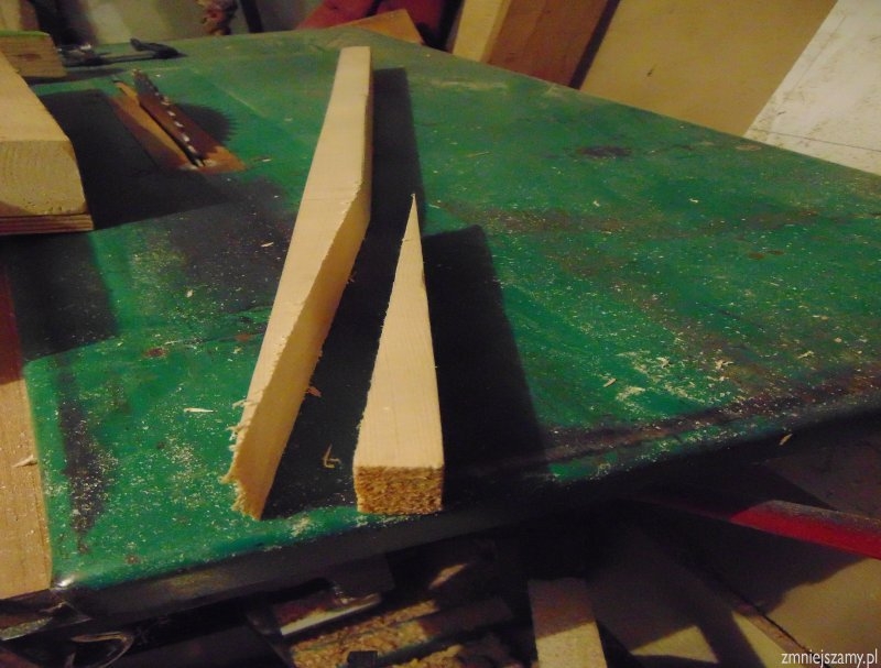

A więc po kolei:to przypalenie które jest widoczne na zdjęciach nie jest powodem tępej piły lecz spowodowane jest użyciem do testów listewki która w tym miejscu miała sęka.Piła w trakcie ruchu nie ma kontaktu z rękami a to z tego powodu-lewa ręka trzyma uchwyt okrągły dociskając ukośnicę listew do blatu zabezpieczona jest od przodu listwą czołową a z prawej strony regulowaną listwa do której mocowana jest obrabiana listwa,prawa ręka trzyma uchwyt na wzór uchwytu pił ręcznych znajduje się ponad piłą z prawej jej strony.Piła wystaje ponad stolik niewiele ponad wysokość obrabianej listwy.Jeżeli chodzi o "wychodzenie" listwy do góry w trakcie cięcia to są na to sposoby -można dodatkowo od góry docisnąć ja do stolika lub solidnie zablokować dodatkowym ściskiem.Mocne dociśnięcie do ruchomej regulowanej listwy/tej ze śrubami/ zupełnie wystarcza.Co do cięcia długich listew to można zastosować dodatkowy stolik z regulowaną rolką na poziomie blatu ciętej listwy tak jak to robi się przy obrabianiu długich elementów lub zapewnić sobie kogoś do pomocy.Ukosowałem listwy /2x3cm/ o dł.3mb sam.Przyrząd ten wykonałem na własny użytek i sprawdził się w 100%. Może do większych przekrojów obrabianych listew należałoby coś pozmieniać ..... no ale po to mamy Forum.

Z listew tych będzie maszcik o dł.310-okrągły oczywiście a listwy te będą klejone jak na zdjęciu.Materiał - świerk.
Vlad :D
Niedawno w innym Twoim wątku wstawiłeś małe zdjęcia miecza... Jako jedyny z wypowiadających się w wątku zobaczyłem coś i zwróciłem na to uwagę ;)
Napisałem, że jak Vlad wstawi duże fotki to wszystko będzie jasne ;) Wstawiłeś i okazało się, że mój wzrok jeszcze nie taki kiepski ;) Tak było ? ;)
A teraz uparłeś się tłumaczyć mi, co widzę na fotografii :rotfl:
Vlad - ta piła jest tępa jak szlag! Nie domyślam się tego, tylko to po prostu widać na
fotce.
Nie piszę, że dlatego jest tępa, bo pali... Piszę na podstawie samego widoku piły. To o "paleniu" dodałem na wszelki wypadek, bo obawiałem się, że zaczniesz
dyskusję z moimi uwagami... Więc chciałem jakoś szybko i łatwo argumentować...
To, że pali w sęku, to też w żadnym wypadku nie jest w żaden sposób dopuszczalne.
Gdyby piły tarczowe paliły sęki, to do cięcia sękatych desek używano by czegoś innego :rotfl: Przekonałem Cię ? ;)
Dalej...
Zwracam Ci uwagę, bo przypuszczam, że takie przystawki są dla Ciebie czymś nowym ( mam nadzieję )... Zgaduję po tym, jak rozmieściłeś uchwyty ( te "rączki" dla obu rączek )... Dużo by pisać o szczegółach, ale nie o to chodzi...
Rzecz w tym, żebyś po pierwsze zrozumiał, że pisze ze szczerego serca w szczerej trosce. Po drugie, żebyś naostrzył piłę, bo przed skutkami używania
tępego narzędzia te uchwyty Cię nie obronią a wręcz przeciwnie. (Jak ci piła wywali całe to koromysło w górę) To ostre narzędzie gwarantuje bezpieczeństwo.
Żeby Cie przekonać o moich szczerych intencjach klikam kolejne podziękowanie pod Twoim postem :D
Naprawdę podoba mi się to co robisz :D
Ale moich uwag o naostrzeniu piły nie traktuj jako przyczynku do dyskusji. Bardzo Cię proszę... Tylko - weź i po prostu porządnie naostrz :D
Za ten post autor MarekSCO otrzymał podziękowanie od: peter

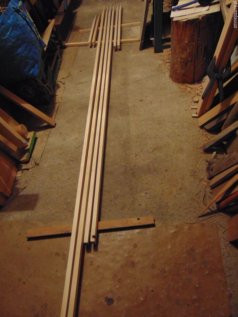

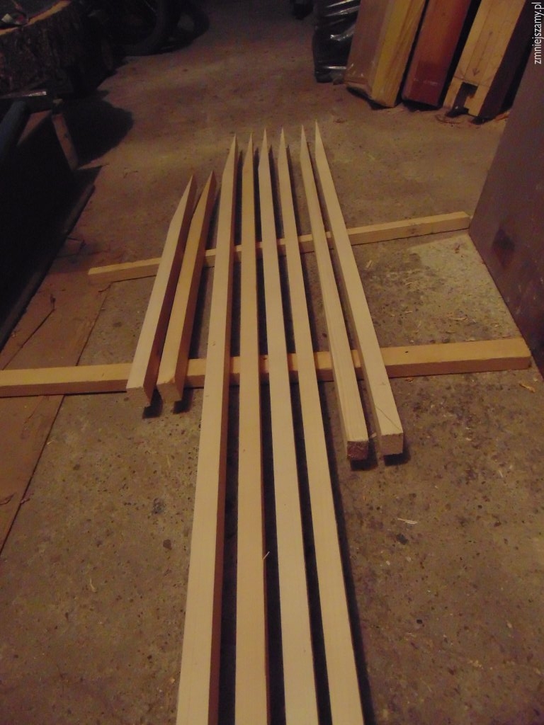

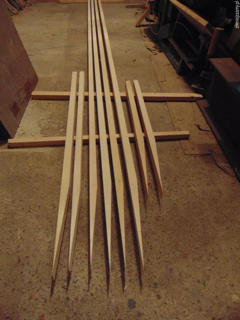

Będę musiał zmienić punkt w którym ostrze narzędzia.Piła która to tnie jest świeżo naostrzona.Jeśli chodzi o ostrość narzędzi to się zgadzam ponieważ stosuję tylko narzędzia ostre. Nie wiem czemu się czepiasz i pouczasz .Z narzędziami mam doczynienia od parudziesięciu lat ale porady Kolegi przyjmuję.Właśnie dzis dokończyłem ukosowanie listew na maszt. Listwy były cięte tym "wadliwym i niebezpiecznym" przyrządem tą samą "tępa" piłą a ręce i palce mam całe.Parenaście minut pracy bez zadnej pomocy i listwy zaukosowane !.
listwy 5.JPG [ 376.12 KiB | Przeglądane 4720 razy ]
listwy 4.JPG [ 332.76 KiB | Przeglądane 4720 razy ]
listwy 3.JPG [ 343.49 KiB | Przeglądane 4720 razy ]
listwy 2.JPG [ 365.42 KiB | Przeglądane 4720 razy ]
listwy 1.JPG [ 350.65 KiB | Przeglądane 4720 razy ]
A chwilę wcześniej:
Zastanawiałem się jak zareagujesz na moją uwagę... I tak sobie pomyślałem, że jak zareagujesz w ten sposób, to...
Przeproszę serdecznie i przyznam Ci rację :D
I będę w Twoich postach już tylko biernym obserwatorem...
Bo nic innego mi nie pozostaje :(
Ja za mało lat mam do czynienia z narzędziami, żeby dostrzegać ostrość piły palącej sęki...
No i wzrok już nie ten :( Więc i dziwić nie powinno, że na podstawie fotki mogłem się mylić.
Vlad napisał(a):
Listwy były cięte tym "wadliwym i niebezpiecznym" (...)
Przyrząd nie jest moim zdaniem ani wadliwy ani niebezpieczny. Jest OK moim zdaniem.
Niebezpieczny byłby troszkę, gdyby piła była tępa... Ale skoro nie jest- to wsio OK :D
PostNapisane: 18 gru 2015, o 21:27

MarekSCO napisał(a):
Obiecuję nie "wcinać" się z niepotrzebnymi uwagami ;)
Marku-następny etap to klejenie.

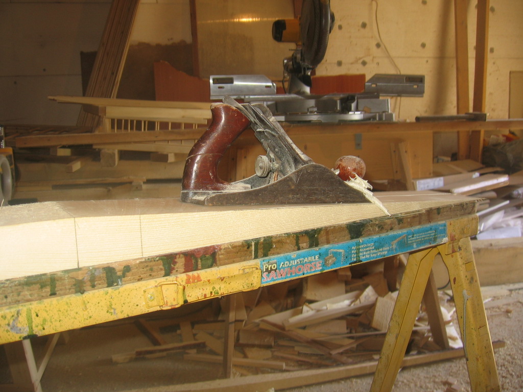

Poza piłą stołową którą i tak można ukosować tylko dość wąskie listwy, można takie ukosowanie robić bardziej tradycyjnie i jednocześnie można tak obrabiać dowolną szerokość. Jedyne co potrzeba to ostry strug... Na zdjęciu ukosowana jest beleczka o przekroju 10x5 cm.
Wesołych Świąt :D
maszt2.jpg [ 222.24 KiB | Przeglądane 4541 razy ]
Za ten post autor peter otrzymał podziękowania - 2: MarekSCO, Mir
