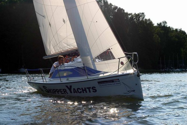

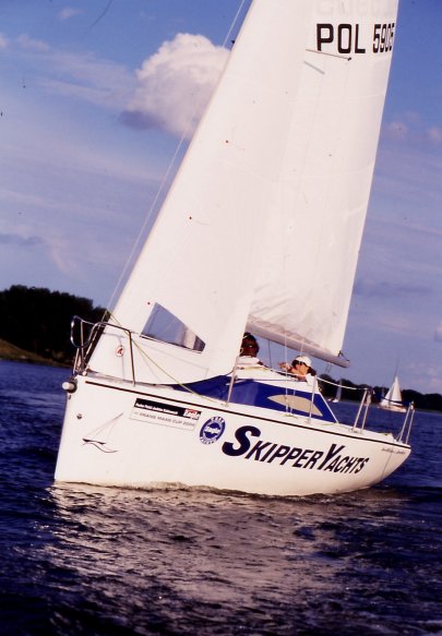

cors napisał(a):
Przecież Skippi nie ma sztagu.
Fotki ze strony Jerzego Pieśniewskiego http://www.piesniewski.pl/?menu=2&a=skippi650c#1
Na jachtach widać, że sztag jest. Na Skippi 650 od Maćka Cylupy (vide video) również.
Kurczę, ja nie widzę. To to na przodzie to linka trzymająca maszt (podczas żeglugi luźna, przeważnie z gumą ściągającą) po zdjęciu foka aby nie runął a w liku przednim jest stalówka fi 4mm ss 1x19 mocowana do krętlika, który ukręca stalowy fał fi 4mm 7x19 i jak nie ma tej linki przed fokiem maszt spada na głowę.

Jeśli mnie oczy nie mylą, (a mogą) to na oby zdjęciach linki podobnocsztagowe mają ściągacze. Więc są czy nie są sztagami?
Druga sprawa: wyjaśnij mi proszę zdanie:
...bo go nie rozumiem: co kogo ukręca i co to ma do rzeczy.

muszą być chyba jakieś czary, albo zaniechania komisyj regatowych.
Marianie, wyłącznie czary. Komisyje kompletnie olewają takie pierdoły jak klasowość. Byłem mierniczym klasy Skippi 650 i coś na ten temat wiem. Np. miecze ważyły od 80-do 140 kg, różnica masy pomiarowej do 100 kg.....
co kogo ukręca
Pożegluj Skippi i będzie wiedział a nie zadawał głupie pytania. Ukręca go rolujący się fok.
