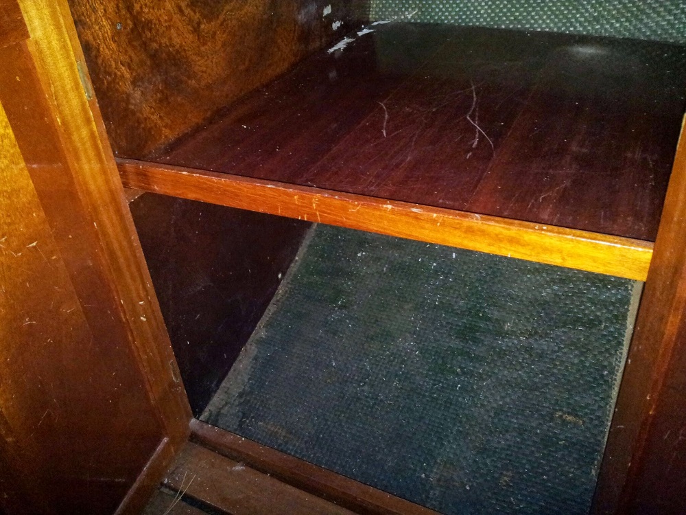

Chciałbym pomalować dno wewnątrz. Mam resztkę podkładu epoksydowego i dwuskładnikowego poliuretanu z Olivy. Zenza jest raczej sucha i czysta. Mam do niej w miarę łatwy dostęp i jak coś się zbierze to na bieżąco wycieram.
Dno jest z surowego laminatu, który jest częściowo widoczny w kabinie (skrzynka mieczowa), stąd pomysł żeby to pomalować. Mam nadzieję, że te 2-3 warstwy lakieru wyrównają trochę powierzchnię tak że będzie mniej drapać i będzie się to lepiej czyścić.
Czy taka specjalna farba do zenzy np. Epifanes lub International ma jakieś zalety względem wspomnianego na początku zestawu z Olivy?

Na to nie licz. Ja bym choć trochę poszlifował i poszpachlował przed malowaniem.

Mam zamiar przeszlifować, żeby zdjąć to co sterczy i najbardziej haczy. Dno jest wyłożone bardzo grubą tkaniną (jedno pasemko ma 3-4mm szerokości) więc szpachlowania i szlifowania było by od groma...

Tym bardziej farba tego nie wypełni. Ale jak wyszlifujesz, to już będzie bez zadziorów. Faktura laminatu pozostanie, ale jak to nie przeszkadza, to nie szpachluj. Wedle potrzeb i chęci :)

Napisz proszę dokładnie jaki podkład masz : Bosman 54 czy 77.
Np. Bosman 77 nadaje się jak najbardziej do malowania zenzy.
http://farbyjachtoweoliva.pl/produkty/epinox-bosman-77/
Tak jak już ktoś pisał, dobrze by było to wyszpachlować , dla uzyskania gładkiej powierzchni.

Pomyłka: zamiast Bosmana mam WOOD PRIMER 12, który używam jako podkład pod EMAPUR MARINA.
Wygląda na to, że BOSMAN 77 byłby dobry ("Do wymalowywania powierzchni wewnętrznych zbiorników (np. zęzowych)."). Rozumiem, że w tym przypadku nie wymagałby dodatkowej warstwy ochronnej na wierzchu (np. z poliuretanu).
Faktura powierzchni bardzo mi się podoba, i nie chciałbym jej zupełnie stracić. Najbardziej wystające włókna są słabo przesycone tak że ogólnie powierzchnia działa jak tarka (tzn. gąbka się ściera przy wycieraniu). Chciałbym to tylko trochę "wygładzić" (emaliować).
Kamil
Dokładnie jak piszesz.
On sam stanowi warstwę ochronną. Inaczej by było gdyby to była powierzchnia zewn. eksponowana na słońce. Natomiast zęza jak najbardziej, nie wymaga już niczego na wierzch, no chyba że zechcesz mieć jakiś konkretny kolor.
