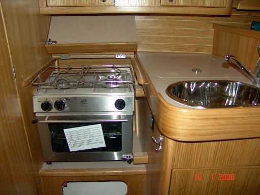

kobold napisał(a):
Co mam zastosowac zeby blat mial odpowiednia powierzchnie odporna na uszkodzenia.
Ja mam z Corianu:
Bury Kocur Kambuz.JPG [ 51.73 KiB | Przeglądane 5534 razy ]
To bardzo dobre rozwiązanie - nie rysuje się i łatwo utrzymuje sie czystość.
Dziś w dziewiątym sezonie tego jachtu nie widać praktycznie żadnych śladów zużycia Corianu - nie jest ani zmatowiony ani zarysowany a pływam naprawdę dużo, w kambuzie robi się u mnie dużo i mogę Ci to rozwiązanie polecić z czystym sumieniem.
Okrągłego zlewu raczej nie rób bo to marnowanie miejsca w kambuzie - jak już chcesz inny niż kwadratowy lub prostokąty to przemyśl kształt z fotki - mnie się sprawdził znakomicie taki.
Załóż zlew o takim wymiarze, aby wchodziły do niego duże talerze - dzięki temu nie będzie Ci się chlapało na zewnątrz podczas zmywania.
Posłuchaj rady praktyka bałtyckiego i tak zrób.
Za ten post autor bury_kocur otrzymał podziękowanie od: kobold

Hania napisał(a):
w domu zażyczyłam sobie okrągłego.
Wiesz Haniu - w domu - gdzie jeszcze masz dużo miejsca w kuchni - to takie fanaberie jak okrągły zlew można sobie zainstalować.
Ale na jachcie, gdzie liczy się każdy przysłowiowy cm zakładanie okrągłego zlewu to niczym nie umotywowane marnowanie miejsca w kambuzie.
To tak z własnej praktyki piszę.
No bo do czego wykorzystasz boki wokół tego "kółka" ?
Czyste marnotrawstwo cennego, nie za dużego blatu.
Ja w fazie produkcji mego jachtu znalazłem zlew takiego kształtu jak z fotki i bardzo mi się to sprawdza.
Nie jest kanciasty - nie razi kątami prostymi tam, gdzie generalnie masz aranżacyjne wyoblenia pozostałej części kambuza a dodatkowo jest bardzo pojemny bo wchodzi mi do niego talerz średnicy 25 cm.
Dlatego takie rozwiązanie polecam.
Dodatkowo podpatrzyłem kiedyś u szweda i u siebie tez wykonałem - deskę do krojenia z teaku grubości 20 mm dostosowaną do obrysu zlewu z centymetrowym podcięciem od spodniej strony deski tak, iż po położeniu jej na zlew podcięcie to wchodzi dokładnie w obrys zlewu i przykrywa go.
Na przeciętnej fali nie lata a na większej chowam tą deskę do szuflady.
Takie rozwiązanie też polecam bo w fazie przygotowywania posiłku - jak nie musisz jeszcze nic zmywać - bardzo taka deska do krojenia się przydaje i dodatkowo powiększa ona wielkość roboczą blatu kuchennego.
I po ośmiu latach dość intensywnego użytkowania tego kambuza nic dzisiaj bym w nim nie zmieniał co pokazuje, że projekt był trafiony :) .
