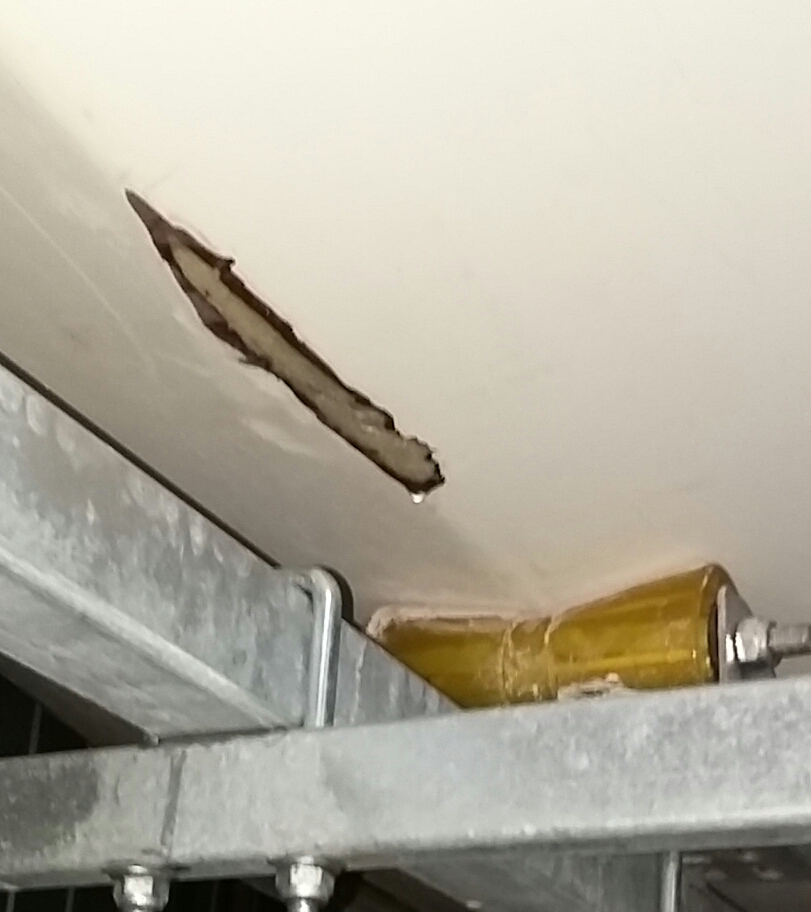

Dzień dobry, przy wciąganiu łódki (podobnej do naszej Omegi) na przyczepę, uszkodziłem łódkę, jej dno na początku łódki 1/3, uszkodzenie ma ok 20 cm, łódka była za wysoko i był duży kąt, i na rolce pierwszej zaczeła się łamać i teraz po wyciągnieciu łódki skrapla się kroplami woda, proszę o informację czy to coś poważnego i jak to najlepiej załatać, czy trzeba oddawać do fachowców, czy samemu dam jakoś to naprawić, dziękuje za pomoc, pozdrawiam, adam

Dosylam zdj
Komentarz: Dosylam zdj
20170405_153719-1.jpg [ 361.4 KiB | Przeglądane 3719 razy ]
Zapewne faktycznie złamałeś laminat. Obejrzałbym od środka, może będzie widać czy, co, i gdzie pękło. Opukać by sprawdzić czy nie doszło do delaminacji (rozwarstwienia), i ewentualnie na jakim obszarze.
Nie znam łódki, ale prawdopodobnie przyjdzie nalaminować od wnętrza nową warstwę, z rowingu/płótna i epoxy, wychodząc poza obszar uszkodzony - by skorupa odzyskała sztywność w tym obszarze. Co i uszczelni. (jak znajdziesz duże pęknięcia etc to przeszlifować i załatać, a potem 'nakładka')
To nie na morze, ani siem z tego nie strzela, wzmocnienie wystarczy.
Od zewnątrz, zależnie jak uszkodzone, albo też położyć łatkę, albo tylko szpachlówka epoxy, można 'z włóknem'.
Istotne by łódka w trakcie naprawy miała właściwy kształt i profil, skoro jak mówisz 'załamała się'.
