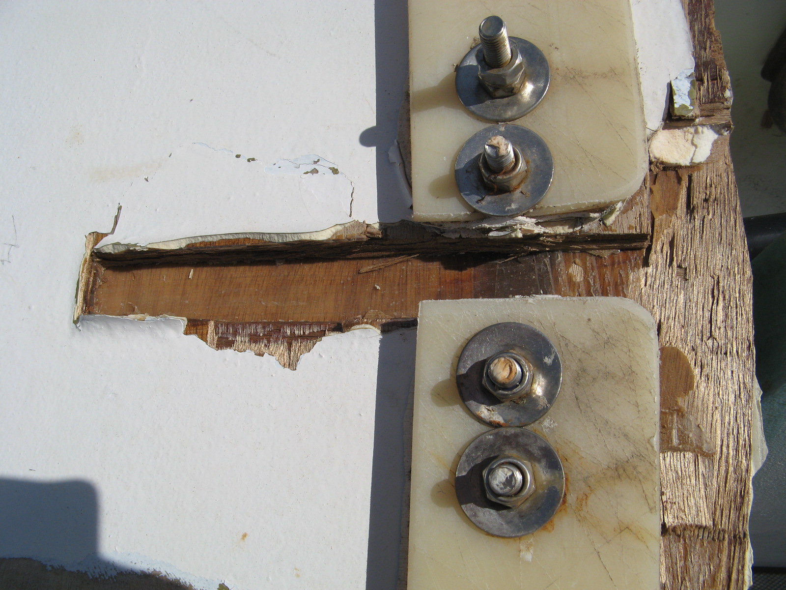

I nie chodzi tu o to, że epoksyd uczula, o czym też koniecznie trzeba pamiętać, a o to, że nieprawidłowe klejenie, daje nieprawidłową (słabą) spoinę - napisał o tym właśnie na swoim blogu, znany projektant i budowniczy łodzi i jachtów Dudley Dix z RPA:
https://boatbuilder-tips.blogspot.com/2017/12/take-care-with-epoxy-gluing.html
... i jeden z przykładów:

Epoksyd jest klejem strukturalnym - klei również grubą spoiną. Podstawa, to odtłuszczenie i przygotowanie klejonych powierzchni, potem zamocowanie, aby nie przesuwały się podczas wiązania epoksydu. Większa chropowatość klejonych powierzchni zwiększa siłę klejenia epoksydem!
Skąd pęknięcia spoiny? Np. na tych zdjęciach epoksyd w ogóle nie złapał pionowego wspornika pawęży! Prawdopodobnie były źle przygotowane powierzchnie, może też się poruszyły podczas wiązania kleju. Nie złapał, więc spoina była za słaba i reszta pękła - tam gdzie epoksyd trzymał rozrywało drewno, co widać na zdjęciu, bo normalnie siła spoiny epoksydowej jest większa od siły wiązania wewnątrz drewna:

Dlaczego miałby pisać o epoksydzie, że jest zły, skoro jest dobry? Głównie chyba Dudleyowi Dixowi o to chodzi, że można spieprzyć klejenie nawet najlepszym klejem. Trzeba działać zgodnie z zasadami sztuki, dokładnie i porządnie.
