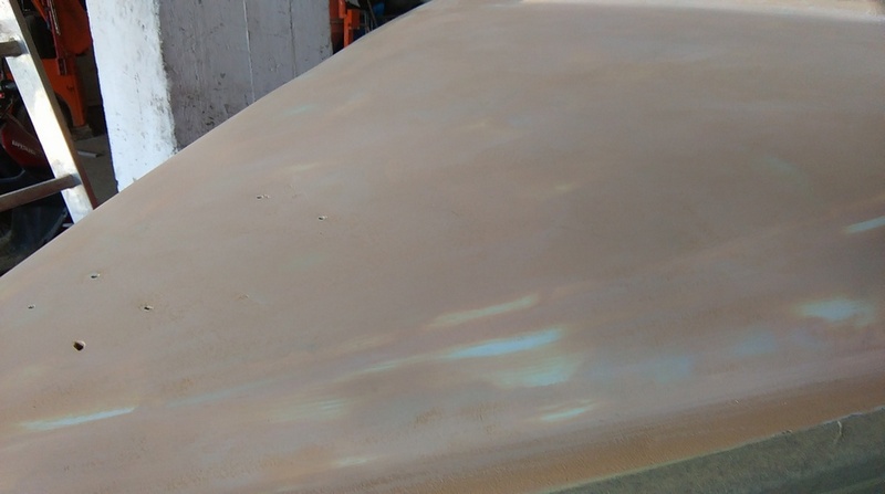

Musiałbym całą wyszpachlować.

Eeetam. Helikoptera z tego nie zrobisz. Jeśli chcesz mieć gładziutko to przetrzyj jeszcze raz papierem, nawet drobniejszym rzędu 200-240, maluj raz podkładem i jak wyschnie wal nawierzchniową. Ja bym się nie przejmował. Bezpośrednio raz podkład ( bez matowienia) i nawierzchniówka
Te dziurki to jakieś technologiczne czy tak sobie :mrgreen:

Dziurki pod sztagownik. Podkład faktycznie zrobił się za gęsty, muszę rozcieńczyć. A jeśli dam od razu poliuretan, odskoczy?
