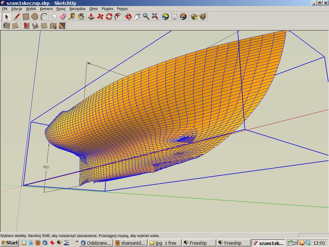

Błędy w czytaniu i transformacji plików bywają czasem zaskakujące; jak w Szamanidesie:
Zderzenie z importem ;-).jpg [ 134.37 KiB | Przeglądane 5364 razy ]

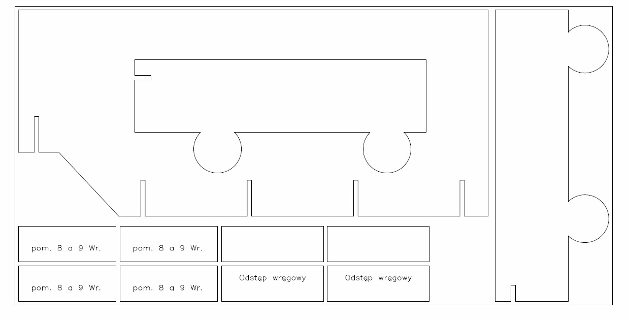

W okrętownictwie nazywamy "karty rozkroju", które jak słusznie zauważyłeś, uwzględniają wymiary arkuszy, różnej grubości (stali, sklejki, płyt PCV, stolarskie, paździerzowe, OSB, folie, itp.)
Tu przykład kartu rozkroju części helingu na płytę stolarską gr. 18mm 1220x2250
Frezowanie.jpg [ 66.12 KiB | Przeglądane 5200 razy ]

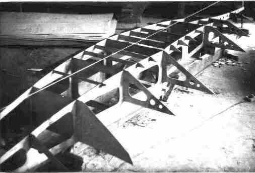

Ja takie rzeczy robiłem ręcznie:
pip helling.jpg [ 17.82 KiB | Przeglądane 5134 razy ]
Chyba dla tego, że komputerów jeszcze nie było a grzebać w pipingu mi się nie chciało.
Robiło się to wycinankami z papieru, tak jak i inne bardzo mądre procesy projektowe jachtów, typu wyporność :cool:
Pamiętam jak mnie zaskoczył kpt.J.Sydow mówiąc, że to co właśnie robię z planami Fafika to się nazywa całkowanie. :-P
