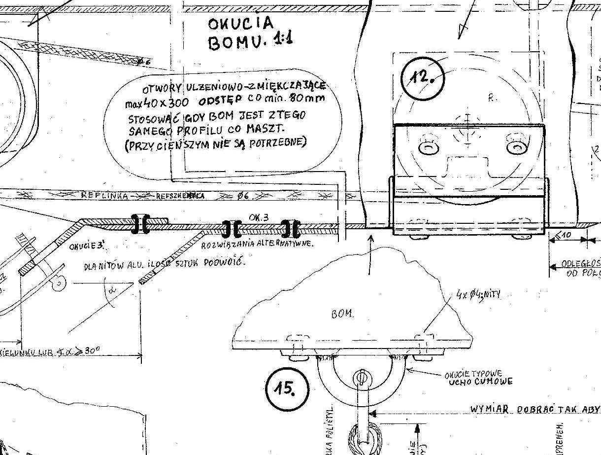

Ja to dawałem tak:
PIP okucia bom obciągacz.jpg [ 145.19 KiB | Przeglądane 2696 razy ]
Ale na pewno nie na gwintowane przez blaszkę alu... jeśli już to z nakrętką i podkładką od tyłu/środka.

"otwory zmiękczające". Fiu, fiu jeszcze o takich nie słyszałem. :kiss:

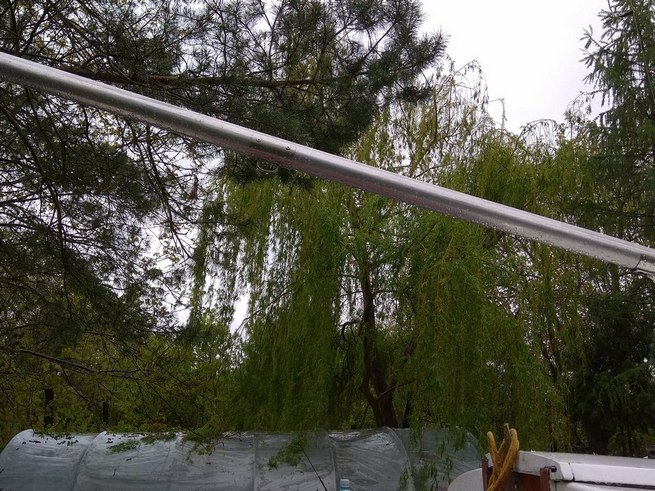

A co łone mają zmiękczać Marianie ? "przy takim samym profilu co maszt". "Ło matko" toż ja mam błąd. Mój bom nie ma takiego samego profilu a ma otwory ulżeniowe. Chyba je zaspawam. :oops:
Bom.JPG [ 94.03 KiB | Przeglądane 2685 razy ]

Otwory zmiękczające mają za zadanie głownie rozmiękczyć ortodoksów. :-P
potem;
ułatwiać nakręcanie nakrętek,
w końcu
ulżyć w waleniu w łeb, (zwykle swój)
a na końcu ułatwić wyginanie kija,
jak by kto chciał tak robić.
Dodam,
że jego magnificencja Cors oglądał ten rysunek już kilka razy,
ale miał pewnie wtedy miękciejsze znamiona przypiepszania się. :rotfl:
bom okucia linowe.jpg [ 103.84 KiB | Przeglądane 2454 razy ]
DSC_0680.jpg [ 64.43 KiB | Przeglądane 2454 razy ]
1cbbdb874c1ccbcd91378e4160920786.jpg [ 20.43 KiB | Przeglądane 2454 razy ]
