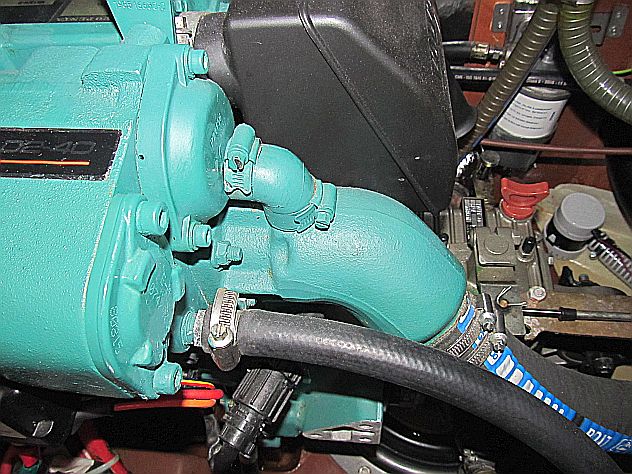

A może ktoś ma pojęcie dlaczego ten riser był zamontowany zamiast zwykłego kolanka? To pytanie o ewentualnej wartości 400 eur... Domyślam się, ze idzie o to, żeby woda nie lała się przez wydech do silnika, ale czy to naprawdę koniecznie, skoro jest dostępne rozwiązanie ze zwykłym kolankiem?
Szczerze powiedziawszy to jak naoglądałem się w życiu sporo silników to takie cudo widzę pierwszy raz.
Zawsze tam było zwykłe kolanko.
U mnie to wygląda tak:
IMG_0085.JPG [ 114.06 KiB | Przeglądane 7301 razy ]

W układzie Kocurowym, po zatrzymaniu silnika woda z wymiennika zleje się w układ wydechowy. Wygląda że w Twoim rozwiązaniu projektant miał na myśli zapobieżenie ucieczce tej wody np. w celu dostudzenia kolanka wydechowego, co się w latach eksploatacji nie potwierdziło i przeszli na rozwiązanie jak u Burego.
On nie był "zamiast", tylko to jest właściwe technicznie rozwiązanie. A zamontowano gdyż, tak np. być może że:
- stocznia dba o jakość, a przy tem jest też miejsce nad silnikiem, o dziwo ;)
- łódka ma akurat prawidłowy system wydechu (bo to diesel)
- tak wynika z poziomu wody :lol:
Dla zmartwienia dodam że kwasem niekoniecznie przetka. Nawet fosforowym. To żeliwo, onemu się przelot zarasta warstwą rdzy zakamieniałą. O piachach, wodorostach i impelerkach nie wspominając :lol:
Się otwiera (korki wkręcane) i szczoty, druty, whatever.
Każdy sobie rzepkie skrobie.
Jak stare a na słonej wodzie (nie jeziorze bałtyckim) to po oczyszczeniu może okaże się iże przerdzewiało na wylot i tylko ta rdza w kupie trzymie. A przeżera ściankę wewnętrzną...
Wrodzoną wadą takich patentów (tj. w płaszczu wodnem rurki) jest ryzyko wyżarcia dziurki. Jak woda wleci w wydech przed szczytem risera to oczywiście wleje się do silnika - czyli równie dobrze mógłbyś mieć tak jak Kocur pokazał, tak też ryzykujesz ruiną silnika, ale taniej... :mrgreen:
W razie jakichkolwiek wątpli każ se wyspawać zwyczajną rure wydechową z wpustem (znaczy wpustem za szczytem U ), 'gorącą' znaczy, wystarczy owinąć. Silnik uszczęśliwisz, bo dizle nie lubią zimnego wydechu ani tym bardziej przytykania go tą wodą. A te panie nie są tanie, wszak ;)
