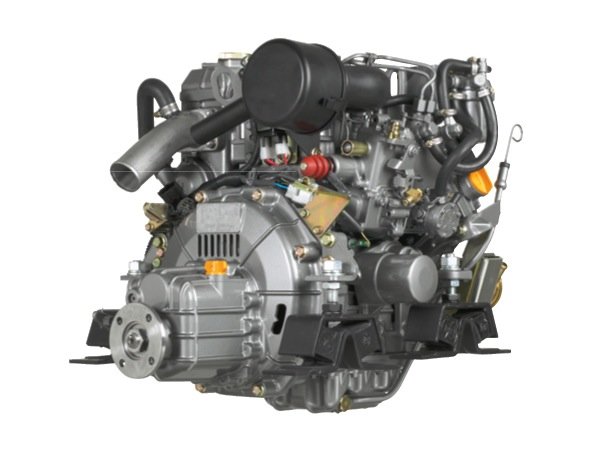

est problem natury technicznej, mamy na jachcie fajny silniczek Yanmar 2YM15 prawie nówka nie śmigany.
Taki jak na fotce poniżej:
2ym15.jpg [ 34.63 KiB | Przeglądane 8724 razy ]
Problem polega na tym ze na silniczku ze zdjęcia na wydechu jest taka zagięta rura.
U mnie zamiast tej krótkiej rury jest długa a na niej w najwyższym punkcie zamontowany jakiś odpowietrznik w kształcie odwróconego U.
tak jak na zdjęciu:
exhaust2.gif [ 16.96 KiB | Przeglądane 8724 razy ]
I żeby nie było fajnie z tego odpowietrznika w zeszłym roku zaczeła przy odpalonym silniku lecieć woda, i to dosyć mocno.
Pytanie dla mądrzejszych ode mnie ??
Po grzyba to jest skoro silnik jest powyżej lini wodnej, no może nie cały ale jest. No i jest chłodzony borygiem z odrębnego układu a nie zaburtówką więc nie widzę możliwości zalania silnika wodą, i dlaczego teraz leje się stamtąd woda.
pozdro Zbyszek

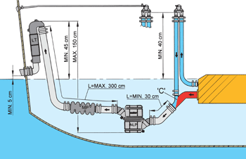

Ja to rozumiem ale... skoro w rzeczonym silniku jest układ dwuobiegowy, silnik bepośrednio jest chłodzony borygiem w układzie zamkniętym, a tu ustrojstwo z napisem YANMAR na zdjęciu poniżej,
!B9GO81!BWk~$(KGrHqV,!g0EzeElrFQ2BM4zBJe42w~~_35.JPG [ 17.31 KiB | Przeglądane 8683 razy ]
jest tylko wymiennikiem płytowym, w którym borygo jest chłodzone przez wodę zaburtową i z tamtąd ten wąż zasilania wydechu wychodzi, to IMHO nie ma możliwości zalania silnika. Może być tylko problem z zalanym do pełna wydechem i niemożliwością przepchania tej wody przez spaliny.

W układzie z rysunku, gdyby nie było antysyfonu to po zgaszeniu silnika mógłby powstać tzw. lewar i woda napełni cały układ wydechowy i cylindry (przez zawór wydechowy).

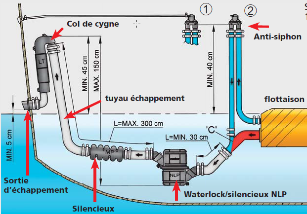

To ładnie wygląda na papierze, gdzie tu wlot, tam dużo niżej bańka na tę wodę (waterlift muffler) i wysokości, poziomy, i że woda pod górkę nie płynie...
Połóż jacht na burt; kiwnij dużo na dziób; albo wypiętrz falę za rufą. Gdzie teraz góra, dół, wodnica; gdzie poziom wody? :-P
Mówimy o takim układzie:
Wyobraź sobie że do wydechu dostała się dodatkowa porcja wody: sztormowa fala w tyłek jednak wchlupnęła, po łyżeczce, po łyżeczce; albo w przechyle nabrało; czy silnik nie chciał zapalić a pompa, kręcona przecie starterem, pompowała; albo cokolwiek.
Ten nadmiar nie wydostanie się za burtę sam, jesli ma gdzieś popłynąć to... gdzie jest niżej? :-?
Janmar miał do silników właściwsze rozwiązanie (rozważałem kupić):
Tak się to robi porządnie: wydech wyprowadzony jest do góry, ile można, pod sam pokład, i dopiero tam, na zejściu w dół jest wtrysk wody; tym sposobem woda ma w dół, a silnik nie musi jej 'pompować' wydechem, co dla niego znacznie zdrowiej, bo on nie sprężarka...
Dla załogi też zdrowiej, spaliny to czad i nie chcemy miec go w rurach pod ciśnieniem, by się wydostał do kabiny przez nieszczelności :roll:
A woda spływa i wypływa z wydechu - bo tym razem to do rufy ma w dół, a do silnika musiałaby przeskoczyć pod górkę.
Elementary, dear Watson, elementary... ale nie pozwala tyle zarobić na ciągłej sprzedaży "Marine Exhaust Parts"... o nowych silnikach na wymianę nie mówiąc :mrgreen:
