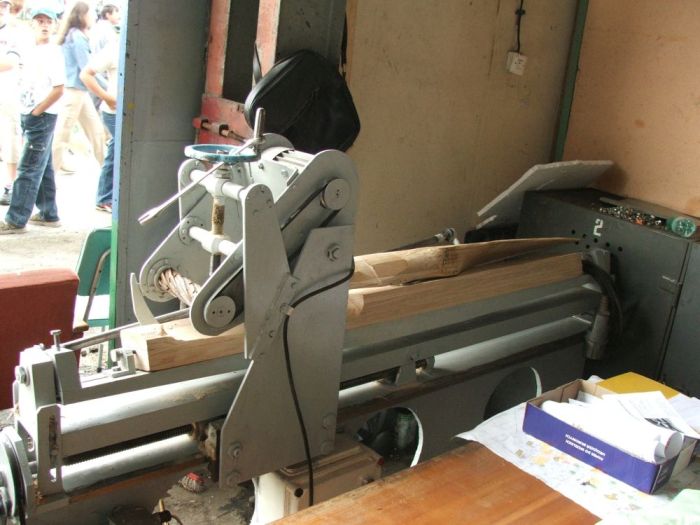

Tyle już razy tłumaczyłem, że śruba lewa jest 1,5 razy droższa od prawej, bo to śruba z lewym gwintem.
Tzn linia śrubowa przebiega w lewo!!! nie w prawo - rozumiesz, czy narysować ???
Różnice wcale nie są takie znów subtelne, żeby nie dostrzec ich na pierwszy rzut oka...
Wprawdzie maksymalny ciąg, jaki możesz uzyskać za pomocą śruby lewej ( fotka w załączniku ) jest taki sam jaki uzyskasz stosując śrubę prawą, niemniej jednak...
Śruba lewa ma linię śrubową skierowaną w lewo, nie w prawo - nie zapominajmy o tym!!!
Bardziej korzystne z punktu widzenia użytkownika jest oczywiście stosowanie śruby prawej.
( Lewa jest 1,5 razy droższa )
Niemniej jednak z punktu widzenia producenta i projektanta, śruba lewa daje o wiele większe korzyści ( jest o 1,5 raza droższa )
Reasumując. Lewa i tylko lewa śruba! Prawym mówimy stanowcze - raczej nie ;)
Komentarz: Nawet nie wiem... Prawe, czy lewe, nie pamiętam już ;)
ttw.jpg [ 138.76 KiB | Przeglądane 5813 razy ]
