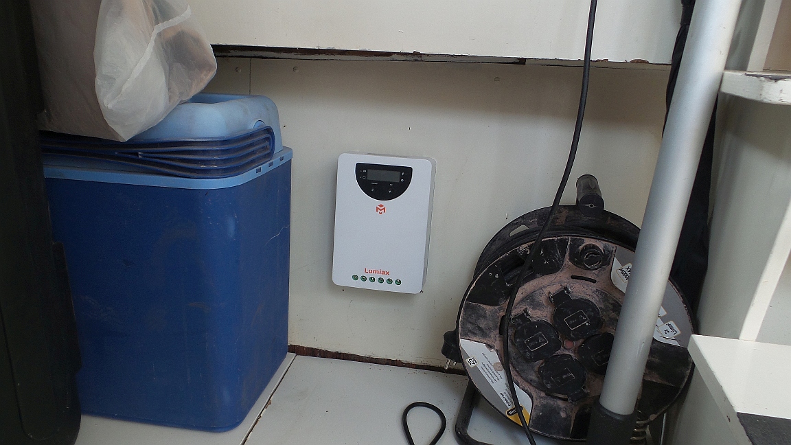

Na zakończenie montaż regulatora paneli, ale przewody już jutro...
20230619_181753.jpg [ 379.43 KiB | Przeglądane 4712 razy ]

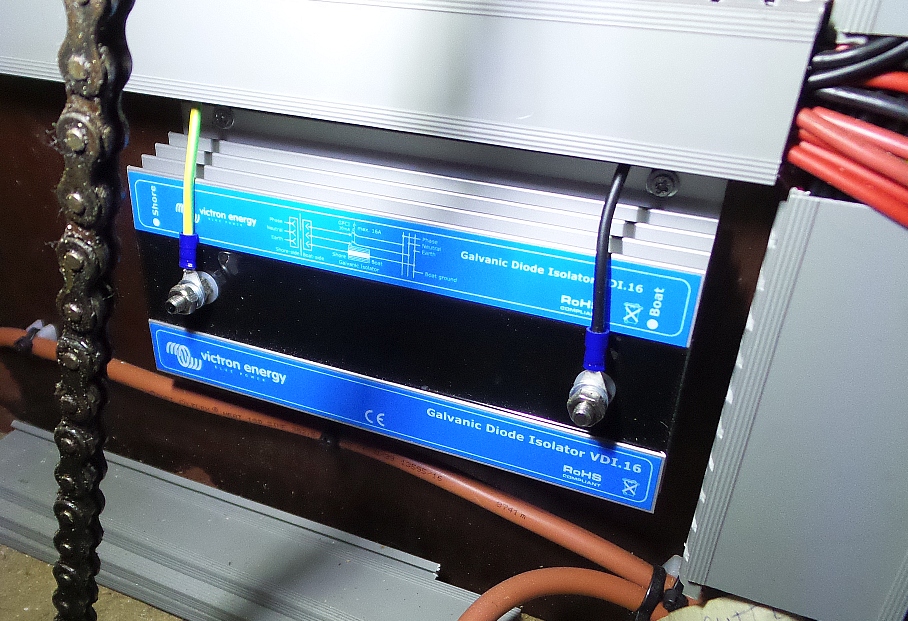

Przy okazji pytanie o zabezpieczenie przeciwporażeniowe linii zasilania z lądu: co sądzisz o układach złożonych z bezpieczników różnicowoprądowego plus nadmiarowego - versus dodatkowe, pełne rozdzielenie obwodów transformatorem separacyjnym ?

Mam takie cosie ;)
20230619_230248.jpg [ 386.99 KiB | Przeglądane 4681 razy ]
20230619_230223.jpg [ 383.29 KiB | Przeglądane 4681 razy ]

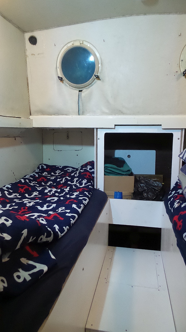

Na zakończenie dnia przytargałem z magazynu pościel i już znów można mieszkać normalnie.
20230620_215132.jpg [ 436.94 KiB | Przeglądane 4569 razy ]

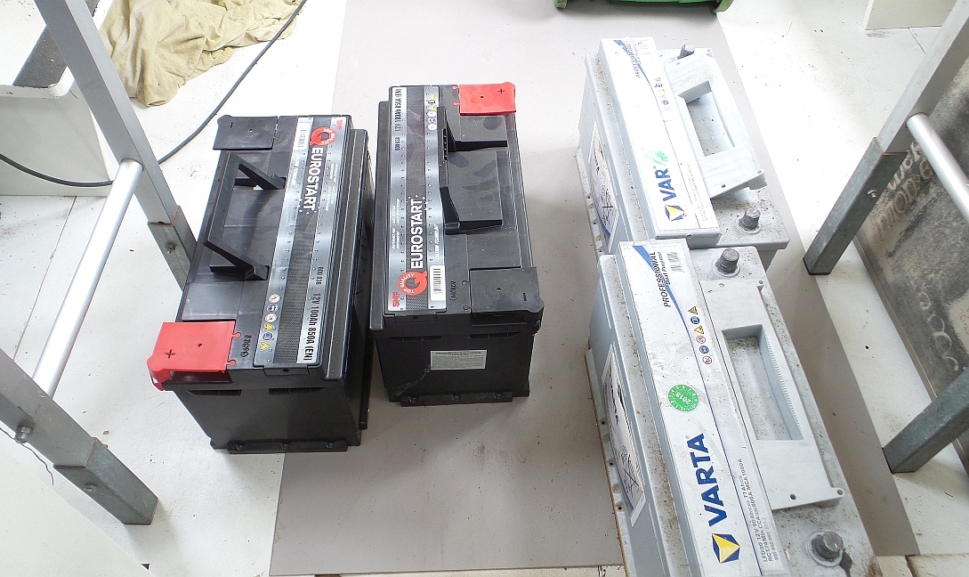

Później odwiedziłem sąsiadów i przywiozłem 2 kolejne akumulatory - postanowiłem zmienić wszystkie starocie poza aku zasilającymi stery strumieniowe, bo są mało używane i w bardzo dobrym stanie.
20230621_105340.jpg [ 429.17 KiB | Przeglądane 4456 razy ]

Klasyczne akumulatory kwasowe?
PostNapisane: 22 cze 2023, o 06:42
Posty: 13154
Podziękował : 3093
Otrzymał podziękowań: 2696
Kwasowe
PostNapisane: 22 cze 2023, o 08:25
Posty: 414
Podziękował : 8
Otrzymał podziękowań: 80
Uprawnienia żeglarskie: p.u.
Moim zdaniem w zestawieniu z nawet niemarkowymi VRLA to pozorna oszczędność, bo ich trwałość w zestawieniu z ceną oraz praktyczna pojemność (możliwość cyklicznego osiągania krytycznie niskich napięć i samorozładowywanie) jej nie uzasadnia. Miałem akumulatory Jenoxa (nowe!), które w końcówce ładowania potrafiły zabulgotać plując kwasem do skrzyni - poszły na złom... Jeśli masz możliwość wentylowania komory akumulatorów, to da się z nimi żyć :) .
Od lat korzystam z aku Victrona - drogie paskudnie, ale najstarszy bank ma już 9 lat i brak istotnych oznak zużycia (pomierzone), oraz , co istotne, pozwala mi rozstawiać je na zimę bez doładowywania (napięcia wiosną ok. 12,1-12,2V).
Problem szybkiego samorozładowywania częściowo załatwiają panele, ale w razie przykrywania jachtu na zimę muszą być pod w miarę przezroczystym "okienkiem" w plandece.
Mam też dobre doświadczenia z aku spiralnym na rozruchu: połowa objętości alternatywnego klasycznego kwasowego (raz, bardziej zwarty, dwa, mniejsza konieczna pojemność dla uzyskania wysokiego natężenia prądu przy rozruchu) i też nie wymaga wentylacji.
Ponieważ mam ładowarki dwuobwodowe, do doładowywania z lądu akumuatora obwodu winda/ster strumieniowy mam odrębną ładowarkę 20A (też Victron). Ładowanie wszystkich banków z alternatora jest przez trzyobwodowy izolator banków - wszystko działa bez problemów. Z wiatraka i paneli ładowane są tylko bytowe (bank 4 szt.) i rozruchowy (regulator dwuobwodowy Marlec).

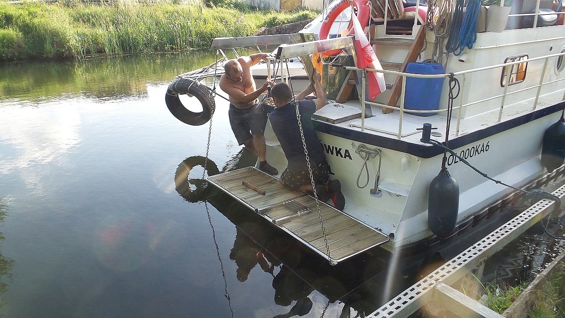

Ostatnią grubszą rzeczą, jak pozostała do wykonania, jest rufowy pomost kąpielowy. Sprawa trochę się przedłużała z popwodu serwisowania maszyny u wykonawcy.
Jednak wreszcie rama została pospawana.

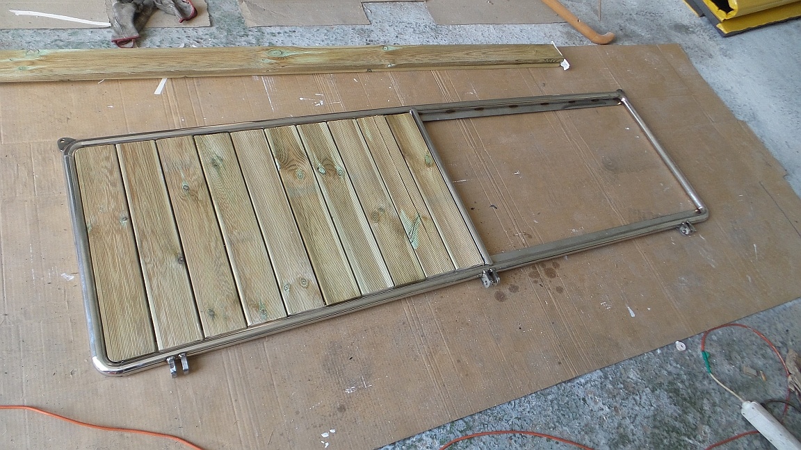

Po deszczowym i przez to leniwym piątku nastała pracowita sobota. Najpierw zakupy - deski tarasowe w Castoramie i paliwo na drogę (a raczej na zapas) w Auchan.
20230624_123259.jpg [ 411.03 KiB | Przeglądane 4169 razy ]
Deski zostały przymierzone do ramy pomostu.
20230624_123316.jpg [ 386.71 KiB | Przeglądane 4169 razy ]
Następnie po wywierceniu otworów przymocowane. Trwało to dość długo, bo wiercenie w kwasówce grubości 5 mm jest upierdliwe, mówiąc delikatnie.
20230624_173534.jpg [ 446.37 KiB | Przeglądane 4169 razy ]
Potem okazało się, że otwory nie całkiem pasują. Rama pomostu była parokrotnie przymierzana... ale w pozycji pionowej :lol: W poziomie pasowała inaczej.
20230624_184625.jpg [ 395.19 KiB | Przeglądane 4169 razy ]
Po długich bojach udało się jednak pomost zainstalować.
20230624_202252.jpg [ 355.9 KiB | Przeglądane 4169 razy ]
Na jutro (bo brak odpowiednich nitów) zostało zamocowanie drabinki z pokładu na pomost. Na szczęście jest niedziela handlowa i mam szansę około 10 zacząć zdjęcia do nowego wątku: Pierwsza morska podróż Wymówki. ;)

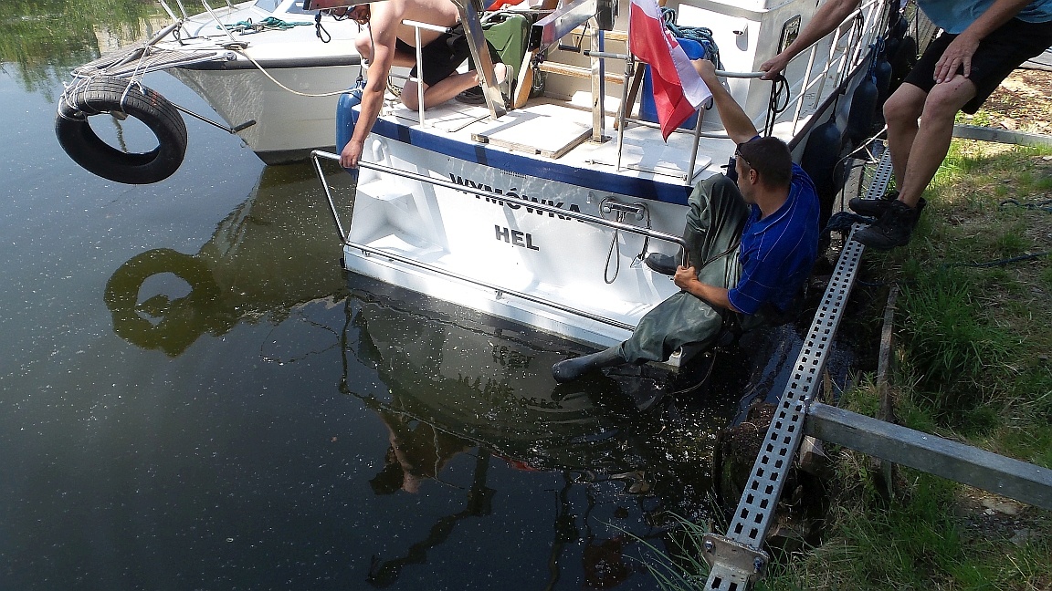

Ja dzisiaj zacząłem sezon kąpielowy. W marinie gdzie stoimy, korzystając z drabinki rufowej po liftingu. Dobra rzecz. :)
