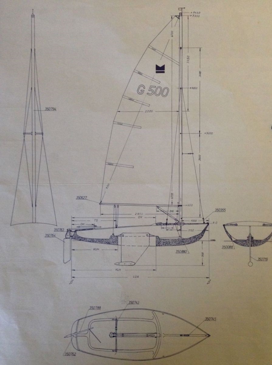

Halo uwaga - tak wyglada 420-ka:
A jeśli tytułowa łodzia wygląda tak, jak Maestro pokazał:
Monarch.jpg [ 182.68 KiB | Przeglądane 6926 razy ]
to rzeczywiście chyba lepiej nic nie zmieniać, tylko pływać, malować, uszyć nowy żagiel, pokrowiec, może spinakera sobie sprawić... A potem ją sprzedać i kupić lepszą. Wprawdzie miecz można by odwrócić tyłem do przodu i przesunąć owe 20 cm, ale trzeba by odwrócić też bulba, a to już jest robota... Chyba, żeby zrobić nowy miecz, inny.

Bardzo ciekawe olinowanie ma.
Kil obrócić, mówisz? byłoby dobrze, ale te zielska...
Korekta na foka:
przyjmijmy "działa jak 2m" :mrgreen:
reszta za grotem.

Przesuwając maszt do tyłu, można też cofnąć sztag - coś w tym rodzaju:
jak i pochylić maszt do tyłu.
Przydałby się rysunek łódki. :roll:

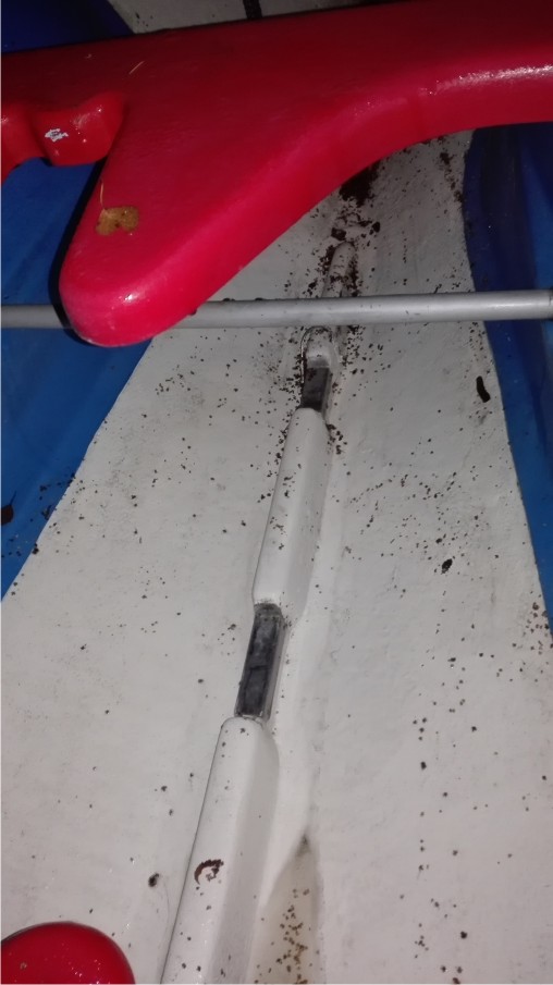

Taka jedna miałem 420 ale tam było tylko jedno gniazdo na maszt. Szczerze powiem to się nie spotkałem.
W mojej 420 są dwa gniazda masztu i dodatkowe wantowniki
gniazda.jpg [ 70.72 KiB | Przeglądane 6873 razy ]

...to bardzo ciekawa, oryginalna łódka. Rzuca się w oczy duże wyprzedzenie żaglowe, w takiej konfiguracji jak na rysunku łódka będzie zrównoważona w przechyle ponad 20 stopni, niemal po półpokład (na co można sobie pozwolić dzięki bulbowi). Przesunięcie miecza w przód nieco zmienia zrównoważenie, ale też nie na równą stępkę.
Jeżeli teraz przesuniemy maszt do tyłu o 70cm (trzeba wzmocnić w tym miejscu pokład, dodać wantowniki, wzmocnić ich miejsca mocowania itd.), i dodamy 7m^2 fok, to zrównoważenie żaglowe faktycznie zmieni się minimalnie - środek ożaglowania przesunie o kilka centymetrów do tyłu, łódka będzie lubiła pływać w mniejszym przechyle i upodobni się sposobem prowadzenia do większości współczesnych konstrukcji.
Problem w tym, że na sztagu zaczepionym jak na rysunku zmieści się co najwyżej 5m^2 fok, żeby postawić 7m^2 trzeba byłoby zupełnie zmienić olinowanie stałe (podwyższyć punkt mocowania sztagu, ale i wanty też trzeba wtedy umocować w tym miejscu, oryginalne wanty diamentowe należałoby pewnie poprowadzić nieco inaczej). Tych przeróbek raczej bym nie polecał, szkoda masztu.
Poza wszystkim, teraz grot ma, jak piszesz, 12.5m^2. Z 7m^2 fokiem będziesz miał prawie 20m^2 żagla na 5-metrowej łódce. To raczej dużo - a zważywszy, że będzie zrównoważona na pływanie w mniejszym przechyle, będzie w tej konfiguracji nadawać się raczej tylko na słabe wiatry.
W sumie - da się, ale chyba raczej nie warto. Ja bym oczywiście był ciekaw, czym różnić się będzie układ ket od slupa pod względem osiągów i zachowania, ale już teraz widać, że zmieniłby się założony przez konstruktora charakter łódki. A to na ogół jest zmiana na gorsze. Najbardziej problematyczna wydaje się przy tym przeróbka takielunku.

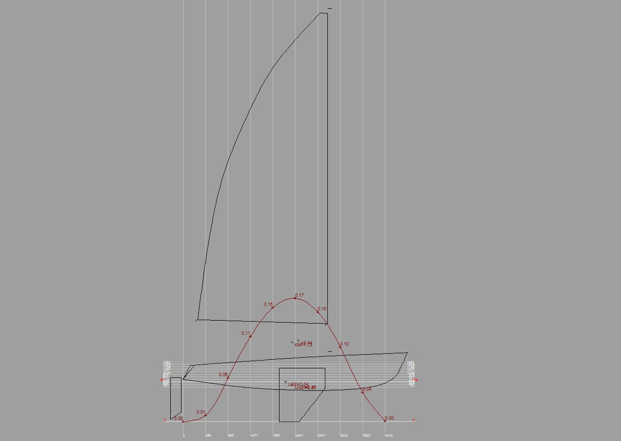

Monarcha przełożyłem do FS-a, przeskalowałem do Lc = 4,90 m, z boku wygląda to to tak:
Monarch profil.jpg [ 56.72 KiB | Przeglądane 6639 razy ]
Maszt jest w odległości 1 m od dziobu.
Przednia krawędź miecza 2,12 m od dziobu.
AQ powiedz mi dlaczego przeskalowujesz te łodki na jakie3ś dziwne wielkośći?
potem jaje muszę (co by miały wartość archiwalną) przeskalowywać na oryginalne wielkości i się gubię które już itp. (skleroza chyba)
zapodałeś gdzieś tego Monarch.fbm'a?

Po przesunięciach wygląda tak: :D
Monarch2.jpg [ 56.28 KiB | Przeglądane 6478 razy ]
ps. Maestro, Monarch ma 4 m, a ten przedmiotowy 4,9 m. ;)
