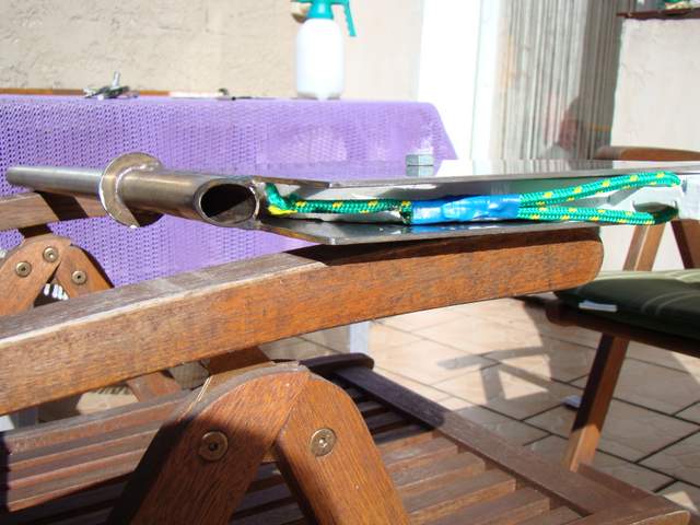

Wszystko przebiegło pomyślnie, do momentu kiedy chcieliśmy sprawdzić czy kontrafał działa prawidłowo. Czyli czy płetwa sterowa zostanie wciągnięta pod wodę tak jak zakładał projekt.
Niestety ujawniła się niedoróbka lub jak kto woli fucha :lol:
Kontrafał podczas wciągania płetwy w pewnym momencie znajduje się prostopadle do krawędzi rurki jarzma. Mimo tego, że rurka została opiłowana - siła jest zbyt duża, i kontrafał z linki fi 5 mm został przecięty jak nożem .
Zemściło się to, że nie miałem możliwości wypróbować steru na sucho gdyż płetwa jest zbyt długa, i nie można jej było poruszać (łódka stała na przyczepce)...
Druga sprawa to to, że płetwa porusza się w górę i w dół z pewnym oporem, co też zwielokrotniło siłę potrzebną do jej opuszczenia. Być może gdyby tego oporu nie było pokonanie tylko wyporności płetwy nie spowodowałoby przecięcia linki.
Zaraz biorę sie do pracy - muszę opiłować płetwę ( są widoczne ślady gdzie się przyciera). Później będę myślał nad tym jak poprawić jarzmo. Jednym z rozwiązań jakie zasugerował Helix , a ja już rozpracowałem dalej - jest jeszcze lepsze opiłowanie krawędzi, i zastąpienie na odcinku kontrafału między policzkami odcinikiem linki stalowej plecionej fi 3 mm zakończonej zawalcowaną końcówką widełkową. Końcówka powinna pasować do wpustu mocowania kontrafału w płetwie.
To jest chybe najprostsze rozwiązanie. Na montaż rolki nie ma raczej miejsca, a wykonanie jakiegoś "ślizgacza" dla liny jest dość karkołomne ze względu na ograniczoną ilość miejsca.
Dzisiaj jadę kończyć taklowanie - bo wczoraj deszcz nas przepędził......
DSC06147.JPG [ 65.16 KiB | Przeglądane 6928 razy ]

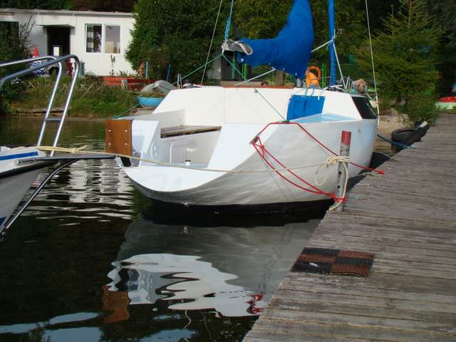

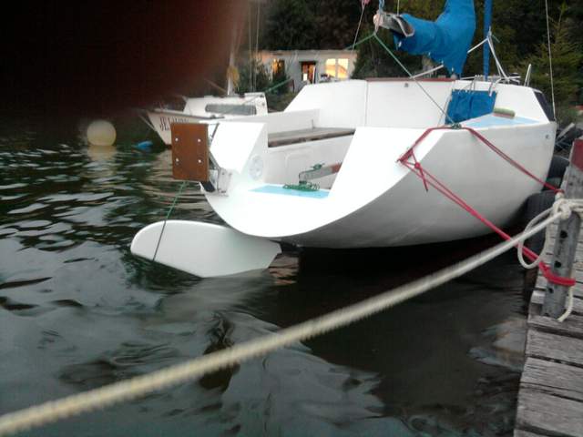

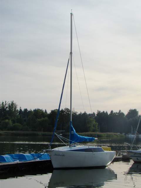

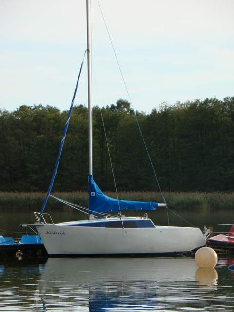

Na koniec kilka fotek zrobionych wczoraj po otaklowaniu . Jutro jadę zamontować z powrotem ster, przetestować na sucho-mokro i popływać :D
DSC06150.JPG [ 68.57 KiB | Przeglądane 6701 razy ]
DSC06152.JPG [ 26.01 KiB | Przeglądane 6701 razy ]
DSC06153.JPG [ 33.41 KiB | Przeglądane 6701 razy ]

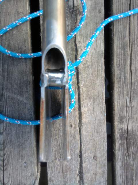

Obiecane fotki. Wprawdzie jakosć kiepska - bo z komórki ale "ślizgacz" widać.
Zdjęcie0048.jpg [ 50.9 KiB | Przeglądane 6256 razy ]
Tutaj już zdjęcie z zamontowanym sterem, kontrafałem i tymczasowym rumplem.
Zdjęcie0049.jpg [ 50.69 KiB | Przeglądane 6256 razy ]
