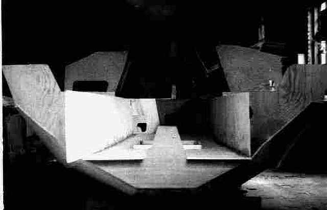

PostNapisane: 8 maja 2014, o 13:25
Kiedyś gdy robiłem PIP 'a (bez trytek i drutów) laminowałem małe płatki tkaniny od środka co 20-25 cm, a dopiero dzień potem całe krawędzie z wierzchu i po odwróceniu całości uzupełniałem środek.
Tak da się zrobić łódkę bez szycia.
Wygodniej gdy krawędzie nie stykają , a zachodzą jedna na drugą. (odcinamy wyrzynarką i doszlifowujemy małą diaksą z krążkami listkowymi.
Nabyte umiejętności przydają sie potem w życiu do bardzo różnych rzeczy: do dziś potrafię "z ręki" ukosować sklejkę, profilować płetwy itp. :cool:

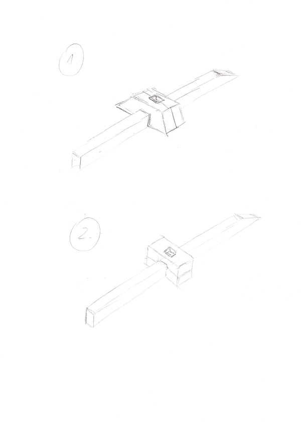

Próbuję teraz wymyślić gniazdo masztu. Znalazłem kawałek kołka sosnowego i może uda się coś z niego wystrugać. Tymczasem przyszły mi do głowy dwa warianty, które poddaję waszej krytyce:
l20.jpg [ 42.16 KiB | Przeglądane 5436 razy ]
Przez środek idzie stępka.
W obu wersjach kawałki kołka trzeba by skleić, tylko raz na sztorc je stawiając a raz w poziomie. Który pomysł lepszy? A może sosna zupełnie się nie nadaje?
Ważne jest, aby zrobić odpływ wody z tego gniazda - wystarczy wywiercić otworek w bok, lub do tyłu. W przeciwnym wypadku będzie tam stale zbierała się woda - niby mała ilość, ale upierdliwe to i penetruje i nasiąka i w ogóle, a jak sobie wypłynie to szybko wyschnie i spoko.
Nadaje się. Jeśli masz wątpliwości, to z wierzchu naklej epoksydem i przymocuj cienkimi gwoździkami kawałek sklejki z otworem na maszt. Sklejka ustabilizuje nieco sosnę i będzie zapobiegać ewentualnemu rozszczepianiu się słojów tych drewnianych (sosnowych) elementów gniazda. Czyli tak jak jest, tylko na wierzch dodatkowa warstwa sklejki 4-6 mm z otworem na piętę masztu.

A który wariant lepszy Twoim zdaniem?

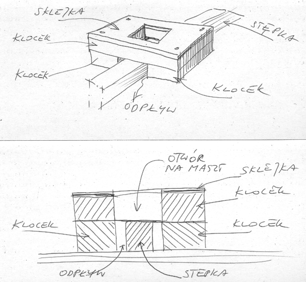

Prawdopodobnie 2 byłaby prostsza/łatwiejsza w budowie. Łatwiej też chyba byłoby zrobić odpływy z gniazda. Zrobię szkic i wrzucę skan, jak zdołam, ale to muszę już z innego kompa.
Się robi:
Na górze widok, poniżej przekrój przez gniazdo w poprzek stępki.
Zosta_gniazdo01.jpg [ 211.83 KiB | Przeglądane 5181 razy ]
PS: Oczywiście, można to zrobić na miliony innych sposobów. :)

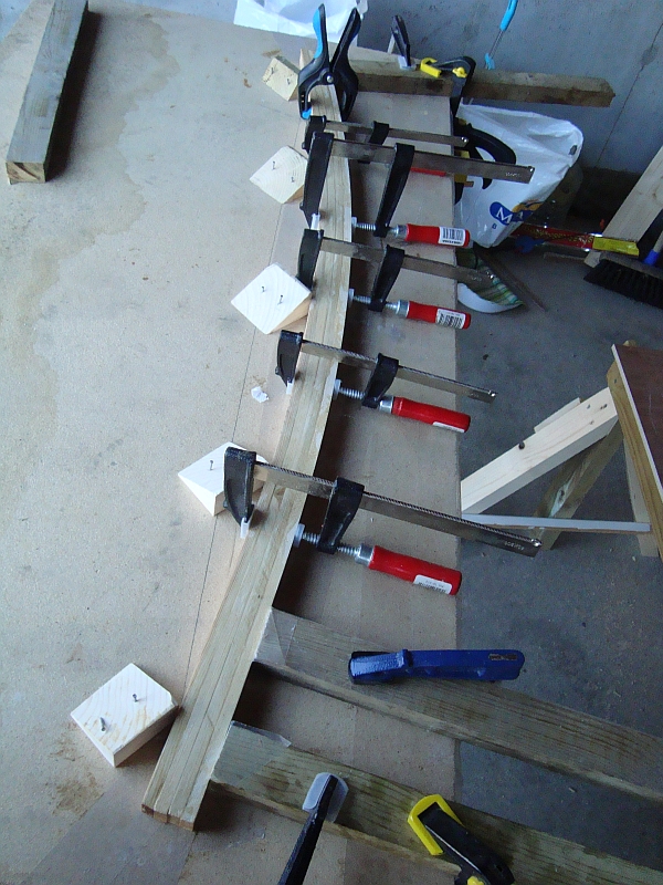

Klei się miecz...
l22.jpg [ 403.41 KiB | Przeglądane 5051 razy ]
l21.jpg [ 418.69 KiB | Przeglądane 5051 razy ]

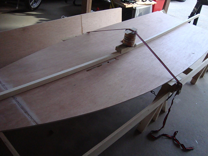

...i przymiarki do mocowania stępki.
l23.jpg [ 371.49 KiB | Przeglądane 5033 razy ]
Brakuje tylko wkrętów...

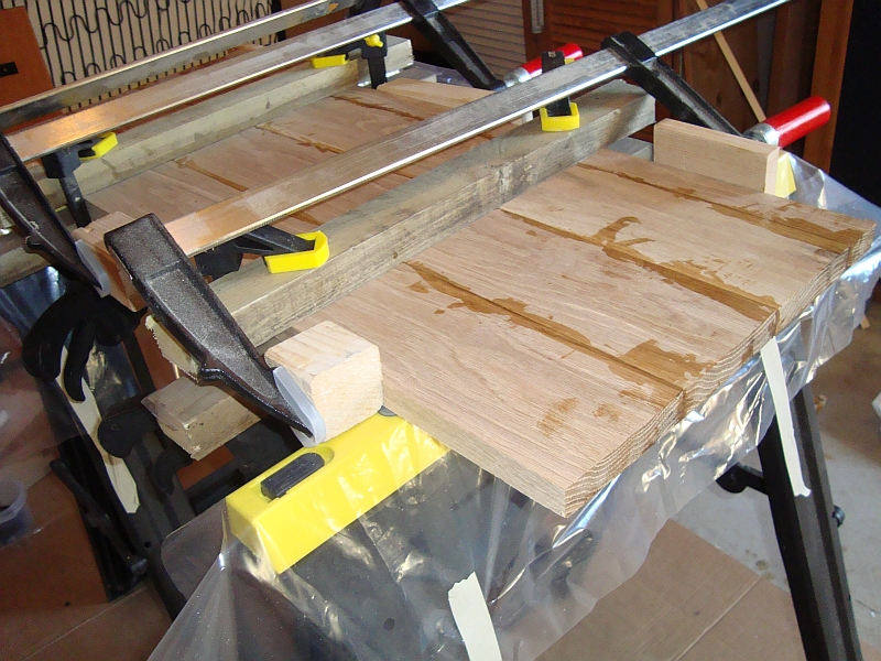

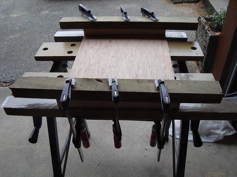

Kawałek skrzynki mieczowej.
l26.jpg [ 402.15 KiB | Przeglądane 4375 razy ]

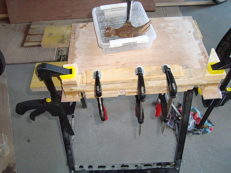

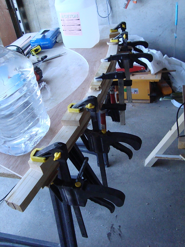

Ciąg dalszy skrzynki:
l28.jpg [ 402.59 KiB | Przeglądane 4100 razy ]
i pokładnik
l27.jpg [ 405.74 KiB | Przeglądane 4100 razy ]

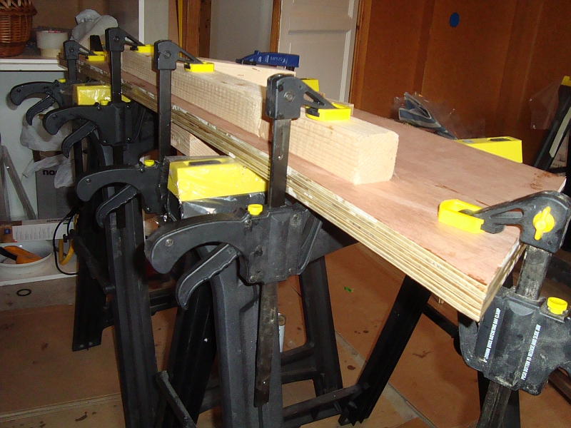

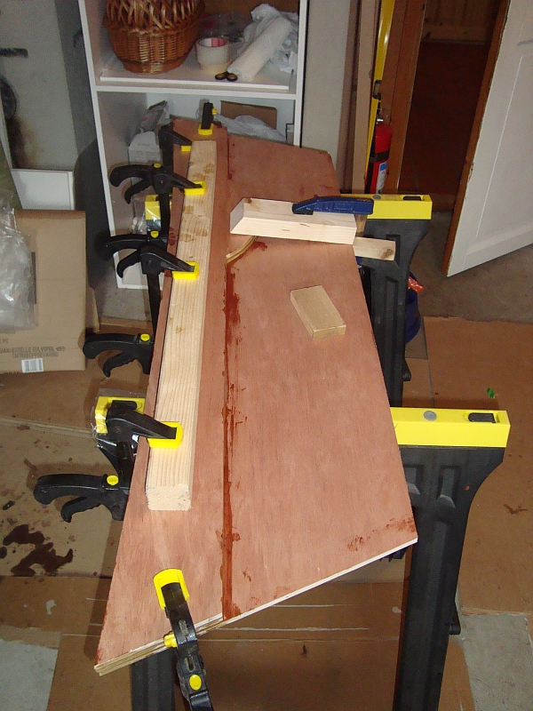

Klejenia ciąg dalszy.
l29.jpg [ 417.3 KiB | Przeglądane 3864 razy ]
