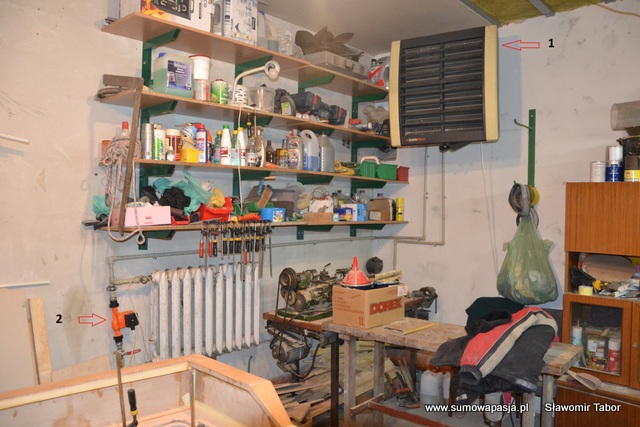

W mojej stoczni-garażu przechodzą ruru CO od pieca do domu .Piec mam poza domem .
Wpiołem się w te zasilanie i zamontowałem pompkę 2 na zdjęciu i nagrzewnice wodną 1 na zdjęciu na scianie do tego 10 szt żeberek żeliwnych jak będę malował .
Jest to nagrzewnica wodna VOLCANO VR1 o mocy 10-30 kW oryginalny wentylator 480 W zastąpiłem małym 35 W oszczędnośc prądu i niepotrzebna mi taka moc .

A dlaczego tak wysoko?

Marian żeby mi tupecika nie zerwało . :rotfl:
Trudno coś robić jak ciepłe powietrze wali po oczach i to z kurzem . Moja stocznia jest mała 3,5 m x 7 m ma z 2,8 metra wysokości . To zdjęcie przekłamuje tak naprawde nagrzewnica jest na wysokości 2 m .
Byłby to duży błąd przy naturalnej konwekcji, ale przy nadmuchu nie ma już takiego znaczenia i Tabor podaje dobre powody lokalizacji nagrzewnicy. :-)

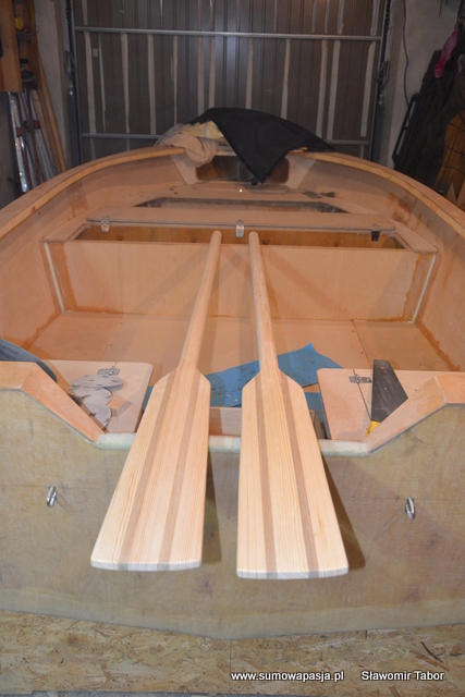

Zrobiłem sobie parkę wioseł z sosny z listewkami dębowymi . Długość 225 cm , długość pióra 67 cm szerokość 15 cm , w węższym końcu 12,5 cm , grubość pióra 15 mm , trzonek 43 mm .

A pomyśl czy nie wyciąć otworów fi 50 mm na 1/3 długości pióra (licząc od końca pióra).

Tego to jeszcze nie widziałem , wiosło z otworem a po co ten otwór . :rotfl:
Nie żartuj sobie ze starego człowieka .

Ryś nie przy tej długości wiosła , bo i tak jest za krótkie . Te wiosła to ostatnia deska ratunku jakby silnik wysiadł lub jak się woduje przy wędkarzach to trzeba tak kultura nakazuje odpłynąć na wiosłach , żeby ludziom rybek wszystkich nie wystraszyć .
Nie wiem co Wy dziś paliliście , jeden każe otwory w wiosłach wiercić a drugi o deskach zbijanych na krzyż pisze . ;)

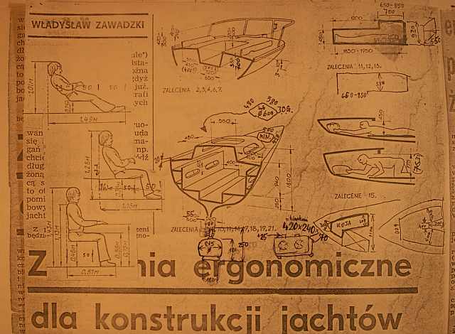

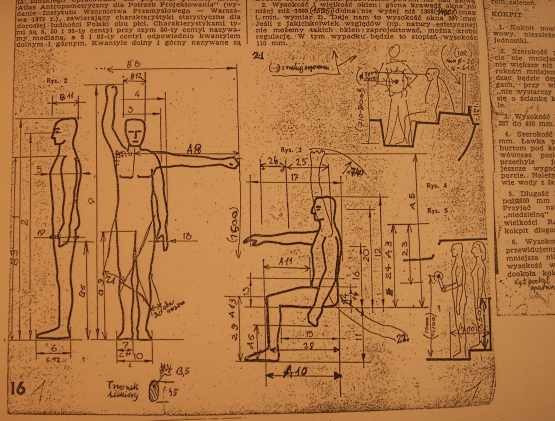

Przyszło wywiercić otwory pod zamocowanie dulek w łódce .
Każda łódka którą mam pod ręką u znajomych ma inaczej rozmieszczone zamocowania dulek od 20 cm do 32 cm .od ławki ( bakisty )
Jaka powinna być odległość dulek od bakisty środkowej na której będę siedział podczas wiosłowania . :-(

To zależy jakie zdrowe masz plecy; im dalej będziesz się pochylał do przodu (siebie) tym więcej zagarniesz na raz, a dla wiosłowania spacerowego dulki najbliżej ławki.

Standard: dulka 30 cm od ławki, 15 powyżej. Dla średniego wzrostu.
Gdy ławka jest szersza można dać bliżej (komu za blisko posunie d. dalej).
Zależy jeszcze gdzie, tj. jak 'głęboko' na ławce będziesz siedział. Usiądź, zaprzyj stopy stabilnie o podpórkę (tę do wiosłowania specjalnę którę tam masz... ;) ); i dulka nad kolanami.
Jeszcze precyzyjniej jest dobrać do pozycji rąk na wiośle (jesli dulka na nietypowej wysokości nad wodą): w pozycji jw, wyprostowanej i rozluźnionej, ręce ugięte w łokciach, ramiona swobodnie wzdłuż tułowia. Tam gdzie dłoń wypada.
A tak po prawdzie: niech ci kto przytrzyma wiosło przy burcie i wypróbuj jak najwygodniej :D
