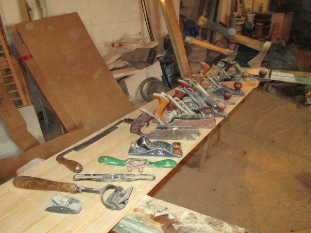

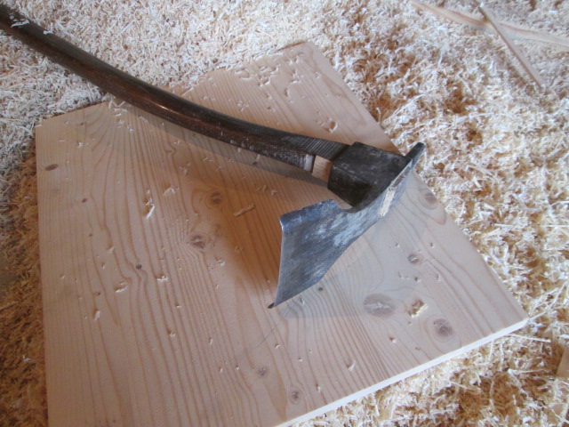

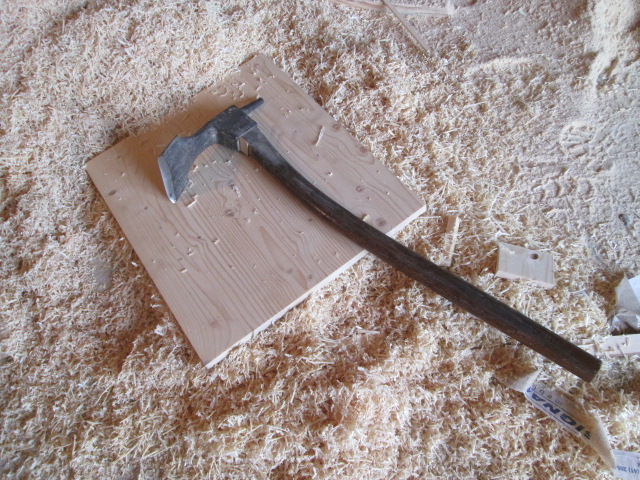

A to moja cieślica. A tak swoją drogą to w Castoramie maja fajne ośniki, kosztuje trzydzieści kilka zł i warto kupić, całkiem porządny narząd...tak samo metalowy strug, tyle że trzeba by je dobrze wykończyć pilnikiem i wyregulować.
IMG_1158.JPG [ 140.84 KiB | Przeglądane 6604 razy ]
IMG_1156.JPG [ 197.47 KiB | Przeglądane 6604 razy ]

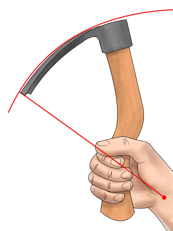

Ryś napisał(a):
Ilustracje przydatne?
I to jeszcze jak!!! :D
Przeklejam pod wątkiem tą najważniejszą dla mnie w tej chwili :D
Dokładnie tego szukałem... Jak ma wyglądać geometria tego narzędzia...
Byłem gotów doświadczalnie odtworzyć to na spawanych elementach...
Dzięki serdeczne :D

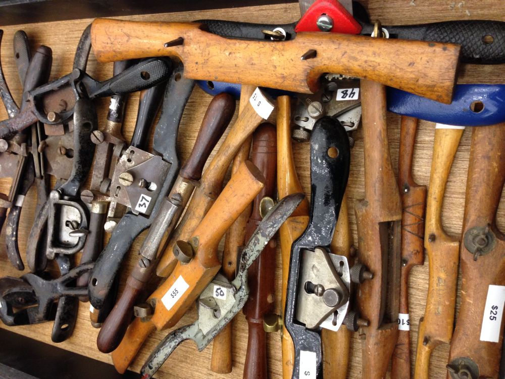

A używasz może ośników typu, jak na drugim obrazku pod postem?
Bardzo by mnie to interesowało ?
Tak, mam trzy takie. Bardzo praktyczne narządy.

A zrobiłbyś kiedyś fotki ? (Rozłożonych też) :D
Albo inaczej...
Sprawa dotyczy tylko takich drewnianych...
Używasz takich ( czy metalowe odlewane? ) A jeśli tak, to czy mają one mosiężne
wstawki przed ostrzem ?
Czy tylko drewno ?

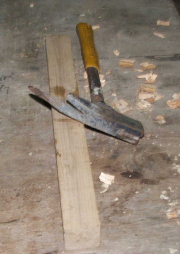

peter napisał(a):
Jak pojawiły się tanie gwoździe z produkcji maszynowej to logiczne że młotek zmienił kształt i "przystosował" się do nowych gwoździowych potrzeb. Wcześniej cieśle wykonywali więcej połączeń na kołki to i sens było mieć adzomłotek lub toporkomłotek... :D
Tak. Właśnie zdecydowanie potwierdza się to co wcześniej napisałem :)
Że ( świadomie ) nigdy nie pracowałem narzędziem typu adze :D
Po przeczytaniu Twojego postu udałem się do stolarni i jeszcze raz przyjrzałem jednemu z
tych moich "młotków ciesielskich"...
Wcześniej zastanawiałem się, jak przebiegała ewolucja od adzomłotka do młotka ciesielskiego_do_gwoździ...
Umyśliłem sobie takie coś. Mamy adzomłotek -> pojawiają się gwoździe -> wycinamy w ostrzu adze klin do wyciągania gwoździ i mamy narzędzie w pewnym sensie jeszcze uniwersalne... Można nim ciągle jeszcze ciosać, jak adze, ale wykonując jakby dwa ciosy, na jeden poprzedniej wersji... Żeby drugim ciosem usunąć materiał który w czasie pierwszego ciosu pozostawił klin... Nie wiem czy jasno to opisuję ? :oops:
Dalej mamy sytuację, że gwoździe zaczynają dominować, zaś adzomłotek z klinowym wycięciem okazuje się zbyt niebezpieczny dla niewprawnego "gwoździowego" cieśli...
I tutaj producenci przestają ostrzyć ostrze adze... Wywijają je bardziej, żeby przypadkiem nie kaleczyło... I oto wyewoluował nam współczesny młotek ciesielski_do_gwoździ :D I jeden z moich młotków ciesielskich rzeczywiście tak wygląda...
Ale drugi jest całkiem odmienny... Proszę spójrzcie na pierwszą fotografię pod postem...
Od początku został zaprojektowany do gwoździ...
Nie do końca rozumiem zastosowanie tego rowka w "przedniej" części ( obuchu ? ) tego młotka... Nigdy z tego rowka nie korzystałem. Może ktoś potrafił by mi wyjaśnić ?

PostNapisane: 12 paź 2015, o 21:08
Posty: 1272
Podziękował : 604
Otrzymał podziękowań: 559
Niektóre współczesne młotki posiadają podobne wyżłobienie (gniazdo niekiedy z magnesem) służące do wbijania gwoździ jedną ręką.
http://bau-tec.pl/pl/p/MLOTEK-CIESIELSK ... -600-g/370

PostNapisane: 12 paź 2015, o 21:18
Posty: 8050
Podziękował : 1877
Otrzymał podziękowań: 2419
Się nazywa młotek dekarski.
Stoi dekarz na niepewnym, jedną ręką jakoś się tam trzyma... w drugiej młotek trzyma... a gwóźdź przytrzymuje w trzeciej... :lol:
Zasię w temacie dłubania dłubanki i przeróbki młotka murarskiego - sprawdź 'młotek bednarski', czyli cooper's adze.

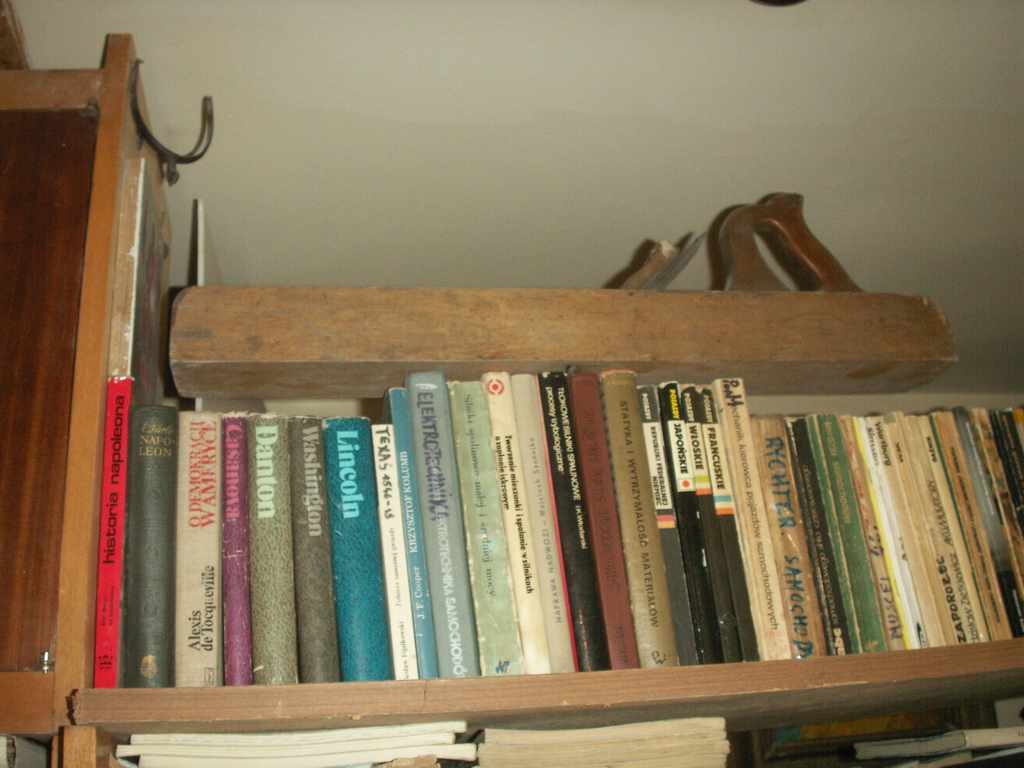

Alterus napisał(a):
Sprawdź hasło - piła spalinowa (albo elektryczna, taniej pracuje)
Jak możesz z takim czymś wyskakiwać, mać, mać... ;)
Jak ja wszystko w drewnie robię małą diaxą; to tu się nie wcinam ze swymi umiejętnościami.
Ale pokażę co mi "balansuje" (statycznie) pod sufitem, obok "rodowej" ostrogi:
PICT001.JPG [ 66.33 KiB | Przeglądane 6284 razy ]

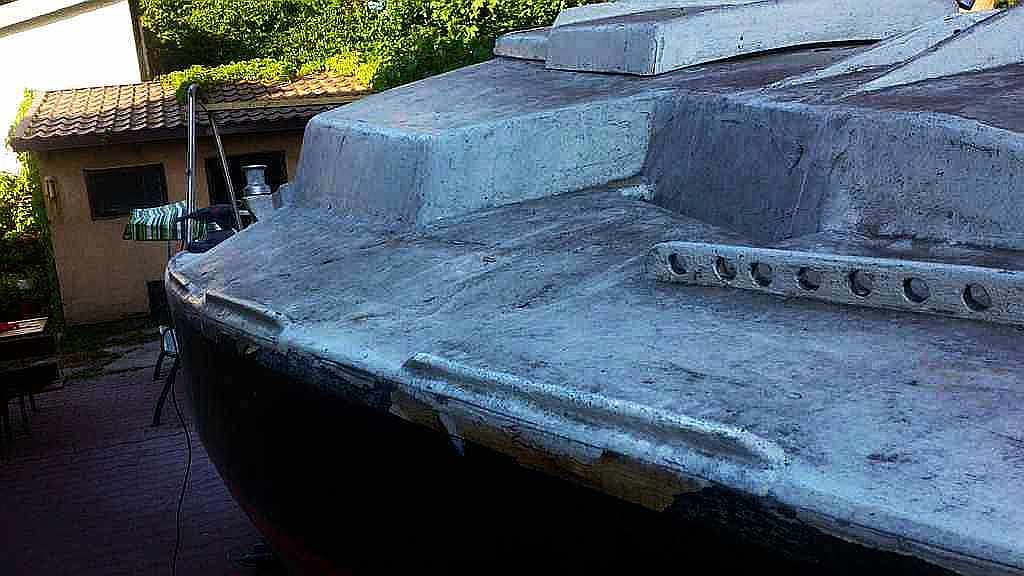

Ryś napisał(a):
A po co?
Stitch & Glue! ;) Szpachla i kit, i będzie git :mrgreen:
Czyli mniej więcej tak: :rotfl:

Alterus napisał(a):
PS Kto dziś spustów używa?? :-D
Ja :mrgreen: i w ogóle wszelkiej maści strugów, toporków, ośników...
IMG_1161.JPG [ 122.7 KiB | Przeglądane 6089 razy ]
Za ten post autor peter otrzymał podziękowania - 2: Alterus, MarekSCO
np. ja :-P
Ryś napisał(a):
A do czego miałby użyć?
do heblowania masztów i ukosowania sklejki
Za ten post autor boSmann otrzymał podziękowania - 2: MarekSCO, Vlad
