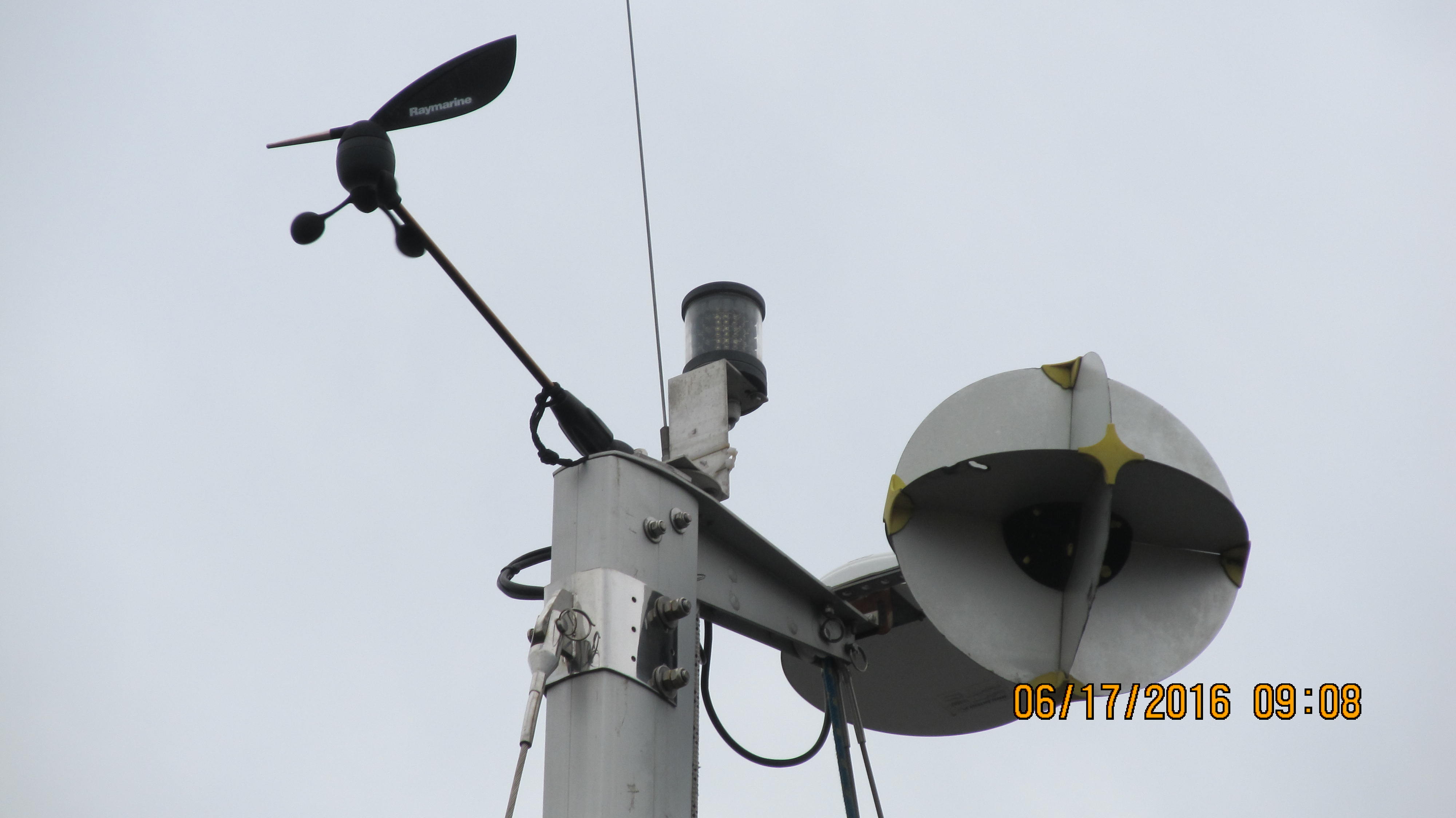

jarras37 napisał(a):
wykonanie nowego mocowania sztagu na topie muszę zlecić komuś
Jarek - jaki z tym masz problem ?
Są gotowe wręcz okucia topowe do takiego sztagu.
Patrz na fotkę poniżej:
IMG_7059.JPG [ 434.41 KiB | Przeglądane 6442 razy ]
To jest okucie do dokładanego osobiście forsztagu.
Okucie narysowałem sobie sam a wykonał mi je zaprzyjaźniony facet od okuć za niewielkie pieniądze.
Wytrzymało 15 tys mil.
Powiedz jaki masz problem z tym mocowaniem sztagu ?

W oryginale u mnie wygląda to tak:
https://1drv.ms/f/s!AlVCMCJiPtkehTiH4jCgq4ex2Now
Wybaczcie proszę moja pisownie. Taka przypadłość.
Pozdrawiam Jarek
PostNapisane: 28 lut 2017, o 09:35
Posty: 14122
I jaki masz Jarek problem z tym okuciem sztagu ?

Tu widać prościutką doróbkę topu - znaczy ilustracja zasady, bom nie zachwycon. http://www.eastportrigging.com/sailboat-rigging/42
a to porządne rozwiązanie - wpuszczone w maszt. Obrazek ;)
Za ten post autor Ryś otrzymał podziękowanie od: jarras37

Co do przegubowego wieszania sztagow i want to moim zdaniem wystarczy swoboda w jednej plaszczyznie bo tak te liny pracuja.
Nie widze powodu do nadmiernej komplikacji.
Wanty co insze, ich nic na boki nie ciąga, żagli nie niosą. A sztag i owszem.
Tak przy okazji tych naciągów i po co toto komu http://www.sailingworld.com/how-to/sag-speed
http://www.uksailmakers.com/encyclopedi ... enoa-trim/
A dziś, może i owszem, taniej jednorazowo, filozofia to ciut inna; a co 5-10 lat wymiana - nim zdąży cuś trzasnąć (miejmy nadzieję). Każdemu według potrzeb. Boć rzecz nie ino okuć tyczy, także tych sztywnych końcówek zaprasowanych na sztywnych stalówkach ;)
Powodu do 'komplikacji' można nie widzieć, aleć na wyżej załączonym obrazku właśnie widać, znaczy co znaczy moment gnący i zmęczenie metalu. I do tego pite:
Zwrócę więc uwagę na foto...genicznego rybołowa ;) pod ptaszyskiem widać. Wanta sztywno; sztag przegubowo; a blok spinia ucho na ucho. Standard.
A rolery sprzedają z przegubami w komplecie. Widzą powód?
Ja ta zacofaniec, siem nie znam, sam mam giętko na ucha; aleć i u mnie przegub przepisowy znajdzie; na sztagu, bo jedyna strunówka...
