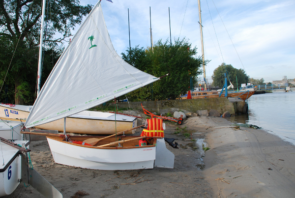

Staszek Skory. Dość powiedzieć, że przepłynął na nich sporo m. in. z Westerplatte do portu Hel przy 6 Bft.
Start:
SA400108-x.JPG [ 228.52 KiB | Przeglądane 5318 razy ]
W Helu:
SA400137-x.JPG [ 246.78 KiB | Przeglądane 5318 razy ]
SA400144-x.JPG [ 221.25 KiB | Przeglądane 5318 razy ]
SA400145-x.JPG [ 218.02 KiB | Przeglądane 5318 razy ]
EDIT: Fotki z archiwum Staszka Skorego.
Widzę, że to maleństwo. Ciekaw jestem ile czasu mu to zajęło?

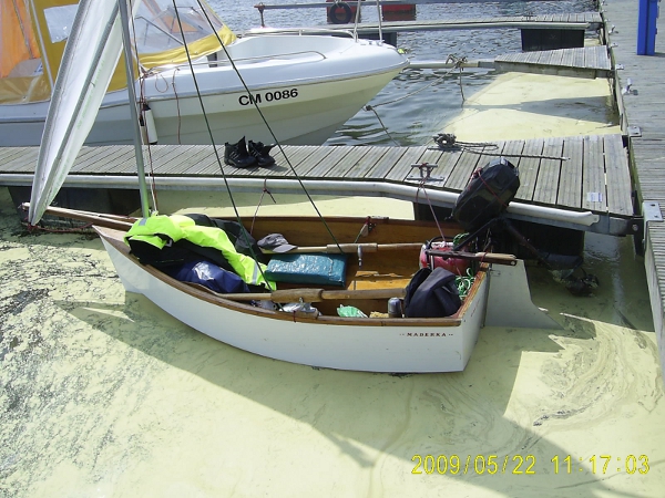

Kiedyś przepłynął z Westerplatte do Pucka w jeden dzień, na któryś SIZ
PostNapisane: 23 mar 2017, o 18:16
Posty: 17628
Podziękował : 4514
Otrzymał podziękowań: 4270

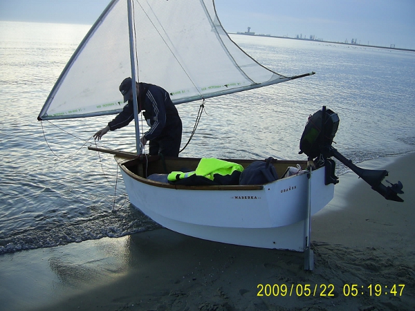

Też mam fotki z tego rejsu, bo mi kiedyś przysłał, żebym sobie używał w sytuacjach, jak ta.
Tak wygląda duża woda z małej, otwartej łódeczki:
SA401556-x.JPG [ 138.88 KiB | Przeglądane 5255 razy ]
SA401492-x.JPG [ 226.92 KiB | Przeglądane 5255 razy ]

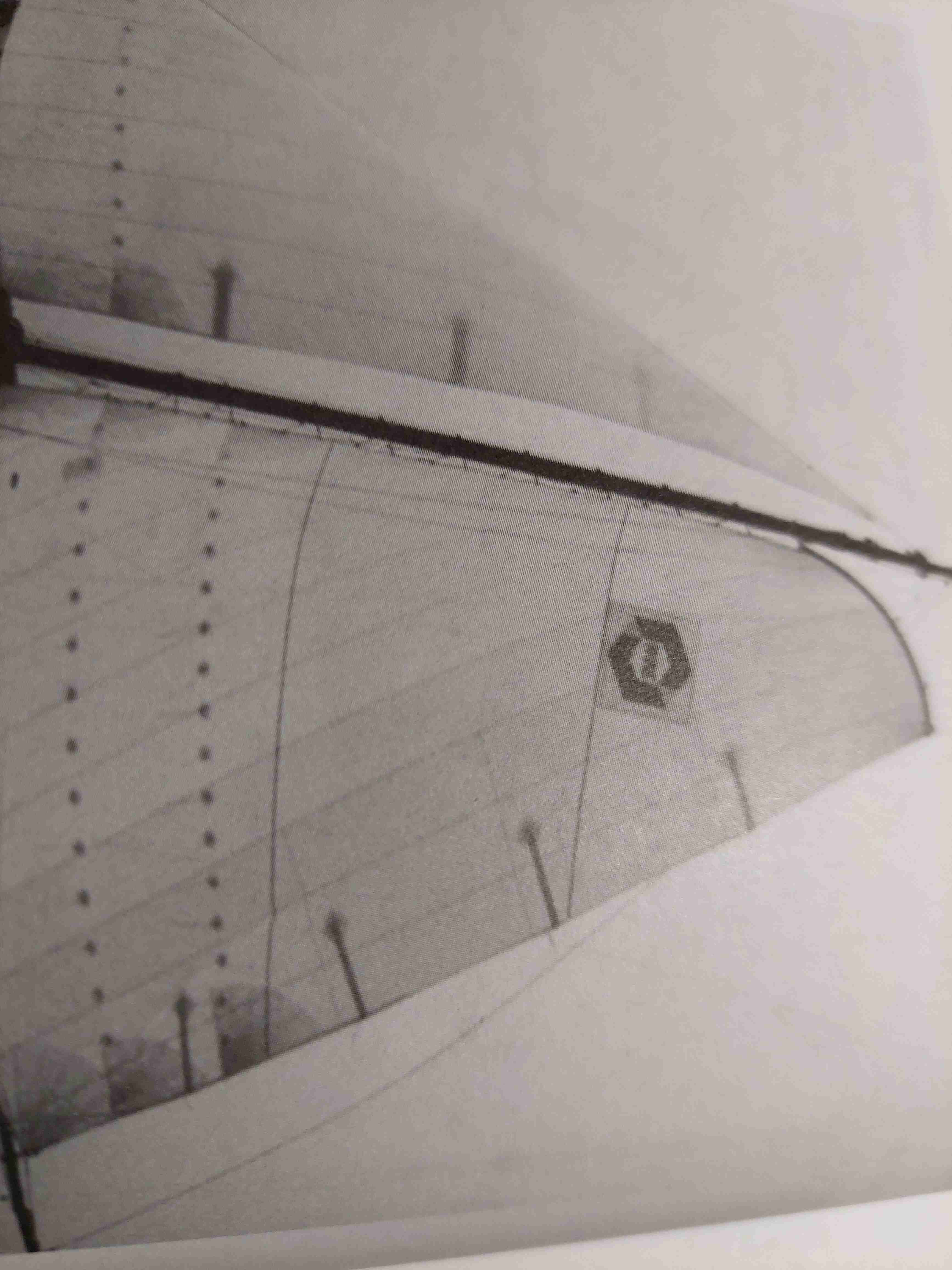

Przeszedłem właśnie na emeryturę i z nadmiaru zimowego czasu kombinuje nad uszyciem kolejnego żagla ( to będzie już szósty).
Zerknąłem na żagiel lugrowy na zdjęciu i nasunęło mi się pytanie jak jest rozwiązany system lin podczepionych do fału grota.
Pytanie to dla mnie jest o tyle istotne, że zamierzam tym razem uszyć żagiel spoza klasyfikowanych kategorii żagli. Poczytałem ostatnio Marchaja i zainteresowała mnie zmodyfikowana wersja grota bermudzkiego. Modyfikacja dotyczyła części górnej i liku fałowego żagla. W zasadzie cały dół żagla jest klasyczny natomiast lik górny wygląda trochę jak gaflowy. Różnica polega na tym, że gafel nie jest prosty a wygięty jak końcówka skrzydła ptaka. Według autora górne 15% żagla praktycznie nie wnosi niczego do siły ciągu zamiast tego autor proponuje eliptyczne zakończenie. Jak twierdzi dodatkowy uzysk przy zastosowaniu takiego profilu to 30% więcej siły ciągu. Zastanawiam się jak umocować tak uformowany lik do fału. Wyobraźnia podpowiada mi zastosowanie 3 remizek połączonych dodatkowymi linkami do fału grota. Może ktoś widział podobną realizację grota i może podzielić się sensowną koncepcją. Chciałbym w tym nowym żaglu wyeliminować galfa bo to dodatkowy moment przychylający i mocno skomplikuje operowanie żaglem. Będę wdzięczny za wszelkie uwagi.
Grot (2).jpg [ 319.54 KiB | Przeglądane 2264 razy ]

"Chciałbym w tym nowym żaglu wyeliminować galfa bo to dodatkowy moment przychylający i mocno skomplikuje operowanie żaglem. Będę wdzięczny za wszelkie uwagi."
Najprościej pewnie, byłoby zrobić poszerzenie górnej części (głowy) grotżagla, i usztywnienie jej za pomocą odpowiednich, długich na całą szerokość tego poszerzenia, listew. To się stosuję od lat. No i głowa żagla nie musi mieć zakończenia eliptycznego - wystarczy, żeby żagiel otrzymał kształt trapezu, a nie trójkąta:
https://images.app.goo.gl/BTqwC9Xsn83ba6NWA
Za ten post autor robhosailor otrzymał podziękowanie od: cjedra
Super pomysł, planowałem głowę żagla obszyć wzmacniającymi taśmami. Wykorzystam je do schowania listew.
Planowałem kształt taki jaki został zastosowany w myśliwcach "Spitfire" ale wezmę pod uwagę rozwiązanie trapezowe. Na zdjęciach jest czarne zakończenie, które chyba jest podstawa tego trapezu. Jednak według Marchaja cały smaczek leży w zakończeniu eliptycznym, które nie jest stosowane w regatach ze względu na obowiązujące bardzo nieopymalne kształty trójkątne. Zastanawia mnie jak utrzymywana jest w poziomie ta głowa grota ( na zdjęciach jest dosyć spora) i chyba listwa wzmacniająca musi być jakoś mocowana do likszpary. Przy wypełnieniu wiatrem nie ma problemu ale statycznie to ona chyba opada w dół.

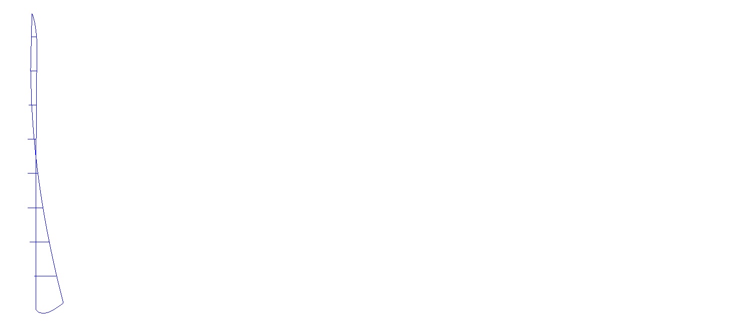

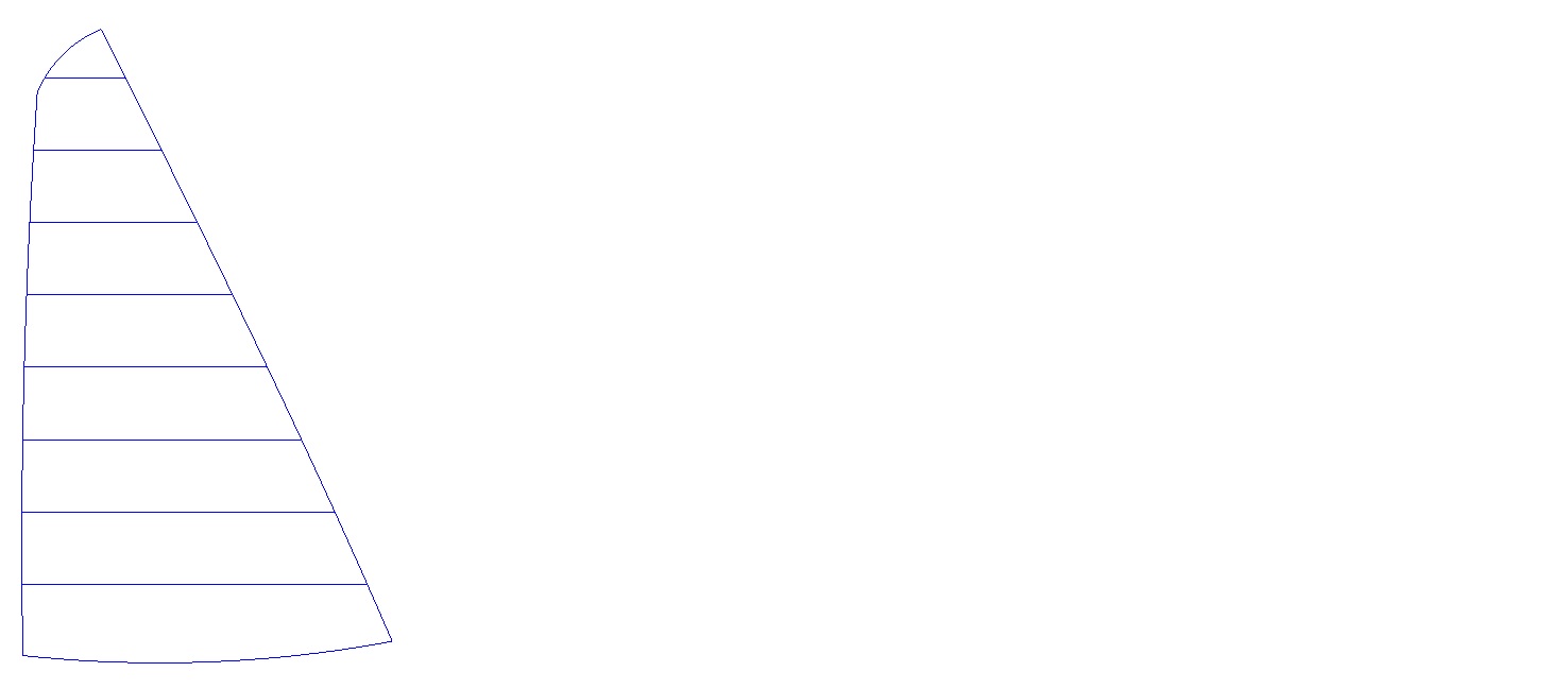

Dołączam wstępne rysunki techniczne projektowanego grota w układzie poziomych brytów.
Gafl4.jpg [ 43.51 KiB | Przeglądane 2195 razy ]

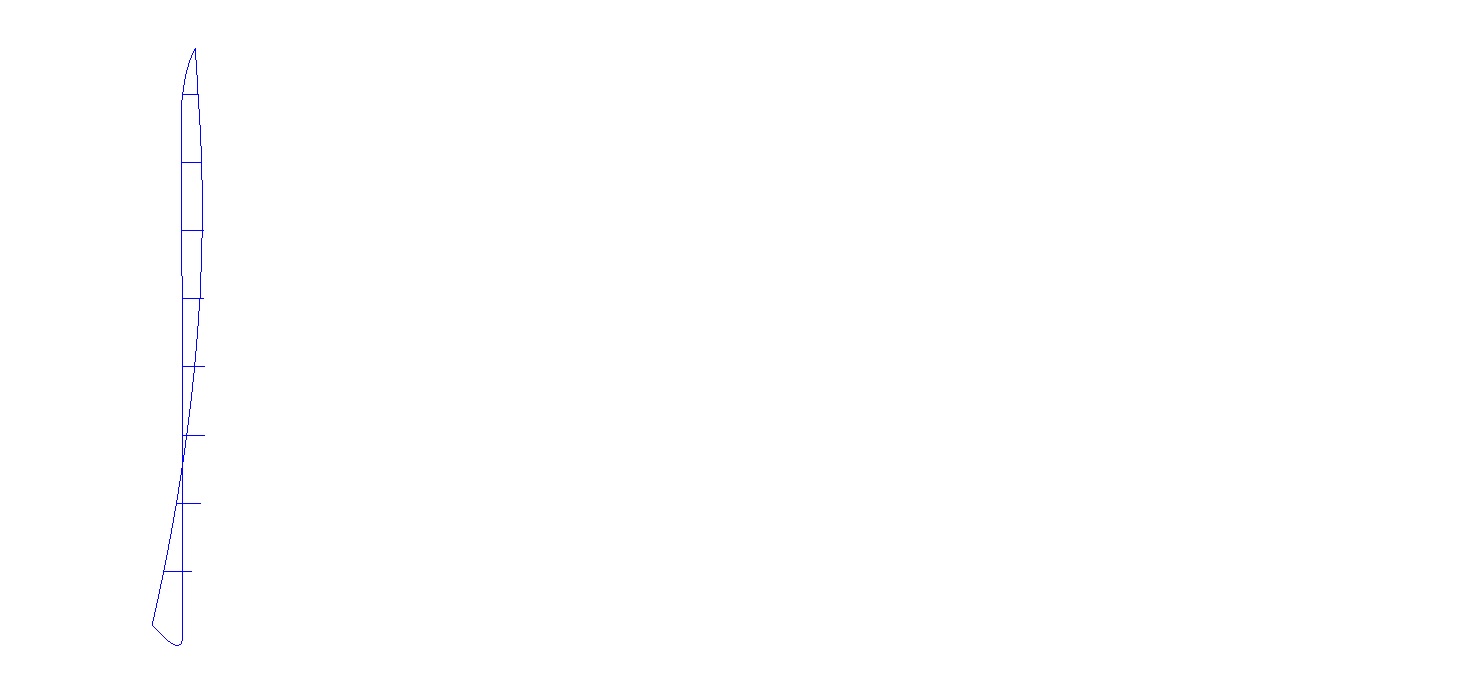

To popatrz jeszcze na najnowocześniejsze rozwiązanie:
top super maxxxi royal.jpg [ 41.13 KiB | Przeglądane 2121 razy ]
Niezależnie od tego uważam, że dobrze robisz zaokrąglając górę, bo takie proste obcinanie jaki stosują dziś najwięksi to takie trochę jak cepem: "górne 15% żagla nie pracuje to je utnijmy" ... znaczy że teraz te "nowe górne" już będzie grzeczne i cacy bo będzie się bało, że utną.. ;-)
