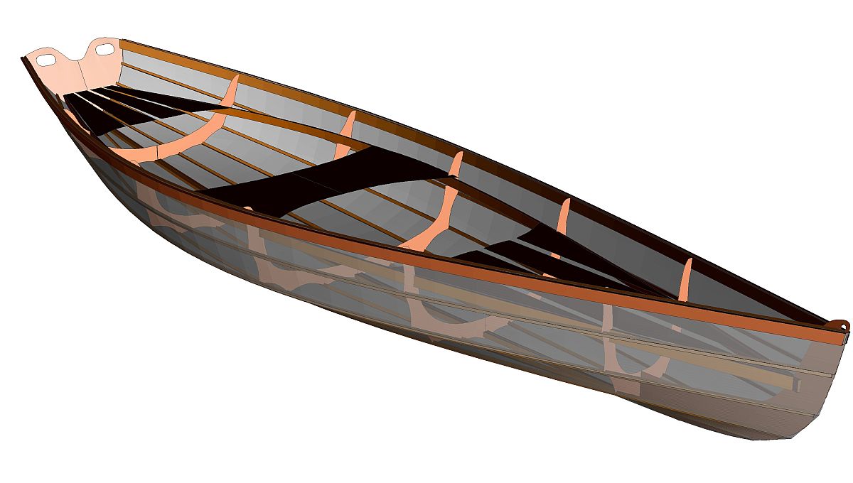

Odświeżam nieco wątek, ale jest tego wart. Odwiedził mnie Marcin ze swoim Litle Chife. Zarówno Marcin jak i Jego canoe, wywarli na mnie bardzo pozytywne wrażenia.
Łodka zachwyca prostotą i lekkością. Na pierwszy rzut oka wydaje się bardzo delikatna, ale jak się okazuje pozory mylą. Pływa bardzo stabilnie i dość szybko.
Tak więc jestem zachwycony technologią SOF. Nawet postanowiłem sobie coś podobnego narysować. Oto pierwsze efekty. 12stopowy SOF skif.

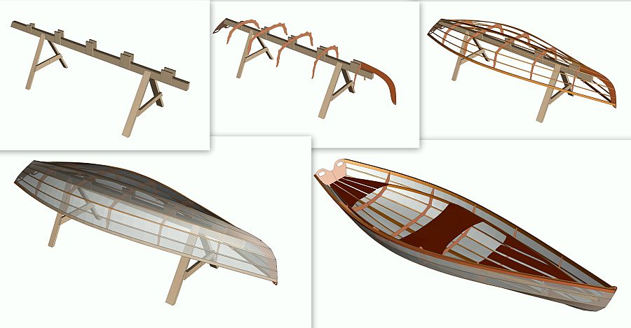

Nawet nie wiesz jak bardzo. Według mnie technologia ma swoje wady. Przede wszystkim niską trwałość. Ale prostota, szybkość budowy i koszt, rekompensuje to z nadmiarem. Świetna niedroga zabaweczka do zbudowania w łikend za niewielkie pieniążki. Śmiało co rok, lub co dwa możemy mieć nową łódkę. Najlepsze jest to, że możemy taką łodeczkę wziąść pod pachę i zanieść nad wodę :D
mbober1 napisał(a):
Przemek szczena mi opadła budujesz czy mam się brać za robotę .
Wiesz, że jestem mocno napalony, ale mam rozgrzebane dwie budowy, że o jednym potrzebnym remoncie nie wspomnę. Jak chcesz to buduj. służę wszelką pomocą.
mbober1 napisał(a):
Żagielek będzie to miało ???
Narysowałem to, niby jako skiff wiosłowy. Do żagla wybrał bym troszkę inny kadłub.
Fajnie by było zamiast sklejkowych ławek zastosować plecionki z pasów :D .
No ale jeszcze rysunek dla podrażnienia Marcina :lol:
Przemek
sof montaż.jpg [ 60.54 KiB | Przeglądane 10586 razy ]
Za ten post autor przemek otrzymał podziękowania - 2: mbober1, robhosailor
No cel osiągnięty :D i od razu mam pytania:
- Połączenie dziobnicy z pierwszą wręga na klej i śruby ??
- Czy są miejsca na dulki
- Jak z montażem silnika bo widzę że miejsce jest ale co z wagą ??
- Jaka szerokość płótna do pokrycia ??
- Czy zewnętrzny kil jest przewidziany ??
I najważniejsze pytanie, kiedy mógłbym otrzymać rysunki co by rozpocząć budowę :D
(Raczej przed rejsem się nie wyrobię ale kto wie :D:D)

mbober1 napisał(a):
A oto zdjęcia przetrać na wystających śrubach
Rozumiem, że wszystkie te uszkodzenia były już, gdy ja pływałem łódką?? Zadziwiająco mało brała wody.
mbober1 napisał(a):
Dodam że z canoe nie obchodziłem się delikatnie.
Sam zrugałem Marcina, gdy szurał łodką po betonowym slipie.
Może naciecia? od góry w grodzi i od dołu w stewie?? Pewnie było by prościej.
Wycięcie w pawęży można zlikwidować. Tak mi się narysowało, ale pewnie malutki silniczek dało by się założyć.
155cm jest w sam raz:-)
Skeg na pewno tak. Reszta według Twoich doświadczeń.
Już?? Tak bez żadnych negocjacji, co do długości, ilości wzdłużników, ich grubości, rozstawu wręg???? W sumie mogę dziś się nie wyspać i rano będziesz miał podstawowe rysunki, by rozpocząć budowę, ale może lepiej było by to lekko przedyskutować??
Przemek

Wszystkie wręgi rozrysowane. Giętych nie będzie. Jak by co można budować :D
Przemek

Przemek, Marcin,
TO JEST KAPITALNE!
jak bym nie przerabiał proa, nie budował jonboat i nie zaczynał budowania Phila, to już bym kroił deski na listewki...
Przemek, nie widziałem nigdzie w necie tak fajnego projektu skifa SOF, nie umniejszając nic a nic projektowi (i prototypowi) Marcina
jak dla mnie, jakbym zimą miał chwilkę czasu, to ostatni rysunek wystarcza za plany, ale zrób może kompletne plany z opisem w języku angielskim i "powieś" to gdzieś, gdzie świat ogląda... Duckworks?
pamiętam, że pojawiali się potencjalni budowniczowie Phila Myszka, ale plany w corelu... to dla amatora trochę za duże wyzwanie
pozdrawiam,
Grzegorz

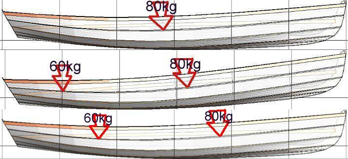

Posprawdzałem. Łódka jak by nie było, jest malutka i jednak jednoosobowa. Przy pierwotnym układzie ławek i dwóch osobach jest kiepścizna. Nawet lekka osoba na krawedzi tylnej ławki utopi mocno rufę w wodzie, nawet mino lekkiego przesunięcia środkowej ławki w tył. Przechylenie łódki o trzy stopnie (środkowy rysunek) dało niewiele ponad 20cm przesunięcia środka wyporu.
Rozwiązania widzę dwa. Albo na stałe montujemy dwie ładne ławki tam gdzie być powinny, albo montujemy dwie równoległe listwy, i możemy kombinować z właściwym wyważeniem samemu i we dwójkę, co znowu wymaga dwóch par gniazd na dulki.
Na rysunku linie wodne odpowiadają zadanym masom.
Przemek

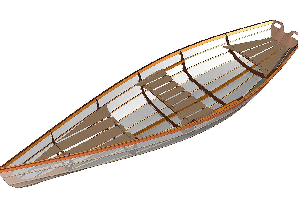

Co do ilości osób, myślałem nad czymś takim tak tu:
Możliwość pływania samemu, lub zabrania drugiej osoby jako pasażera / sternika.
Co do ławek myślę że robimy na stałe. Choć opcja z przesuwną ławką może być ciekawy.
I to jest chyba najlepsze rozwiązanie. Bałem się że łódka, będzie nienaturalnie wyglądać z wioślarzem blisko dziobu, ale widzę że nie jest tak źle. Przynajmniej prosto i bez kombinacji. Dwie pary gniazd na dulki, i pierwotny układ ławek i mamy możliwość popływania samemu, we dwójkę, a i w trzy osoby od biedy załadować się można.
Przemek

No to wstępnie mamy ustalone :D Ławeczki oczywiście ratanowe :D
A listwa mocująca ławki jakiej grubości bo chyba coś przeoczyłem. Poza tym nie montował bym jej do stewy tylko między 1 a 5 wręgą. Podparcie na ławeczkę przy pawęży, przybił bym osobno do pawęży.
Np tak.
Na dziobie podobnie
I w takim wypadku można dąć pod spód worki wypornościowe.
A tu jeszcze zdjęcie dla inspiracji :D
Przemek jaszcze parę fotek dla inspiracji
Delftship perspektywa Sof ost.jpg [ 76.46 KiB | Przeglądane 10063 razy ]
Za ten post autor przemek otrzymał podziękowanie od: mbober1
