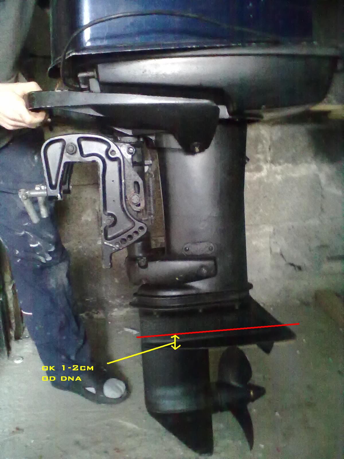

mariaciuncia napisał(a):
Sprowokował mnie Wojciech i zajrzałem do instrukcji hondy a tam podają 4 cm, mała łódka ten zapas musi mieć ciut większy bo jest bardziej czuła na przemieszczanie załogi.
Dokładnie. Czym większy motorek, tym przeważnie wyżej montowany. Duże motory często mają płytę antykawitacyjną na poziomie dna. Spotkałem się też z 5cm obniżenia płyty dla jakiegoś malutkiego silniczka.

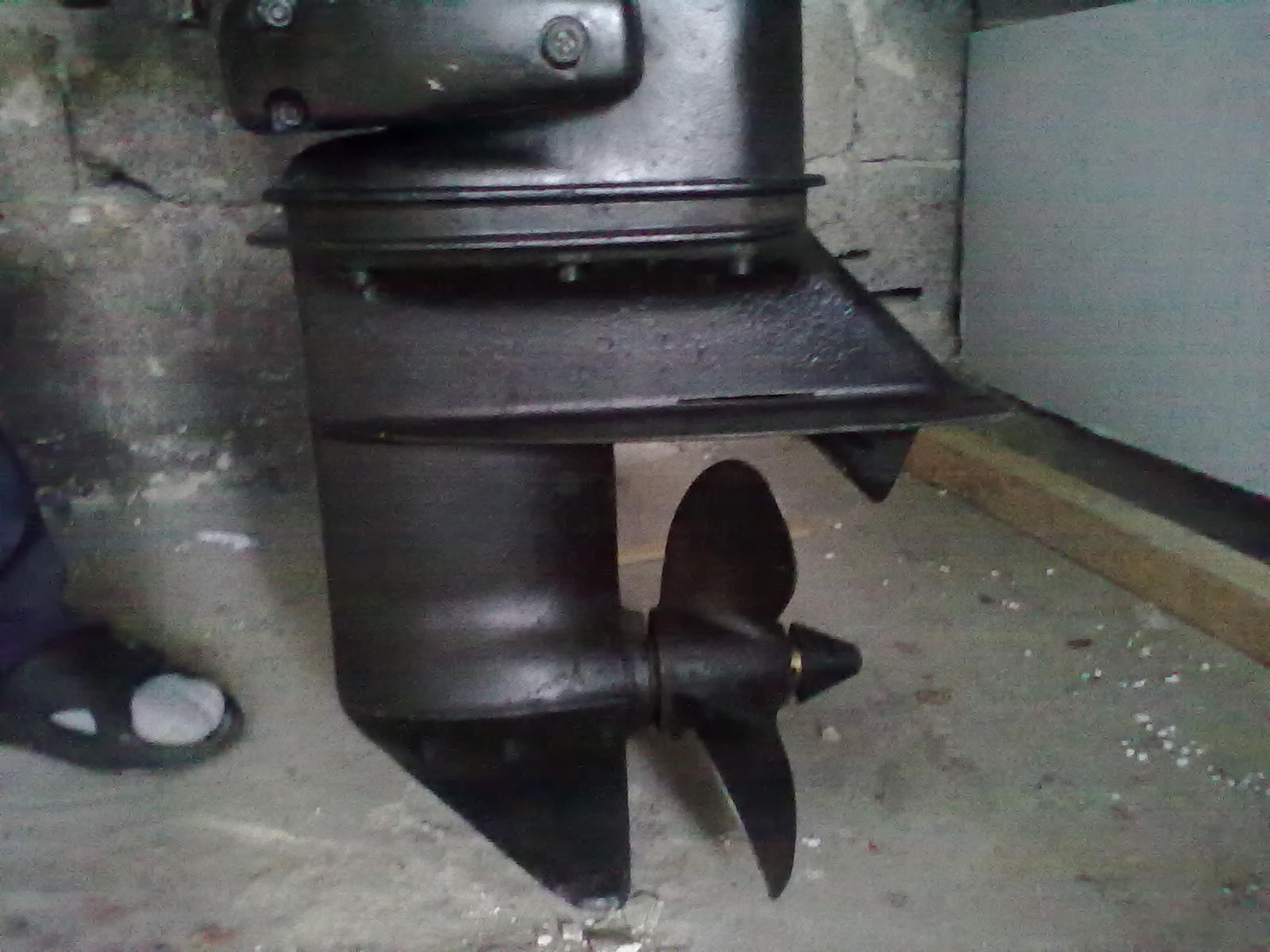

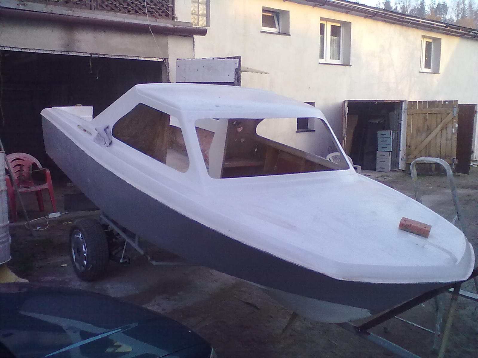

okej u mnie mam ok 1;2cm od dołu :) tak jak pisaliscie
ps. silnik przymierzyłem dzisiaj jest okej
na dniach reszta pracy
kilka zdjec z dzisiejszego dnia :))

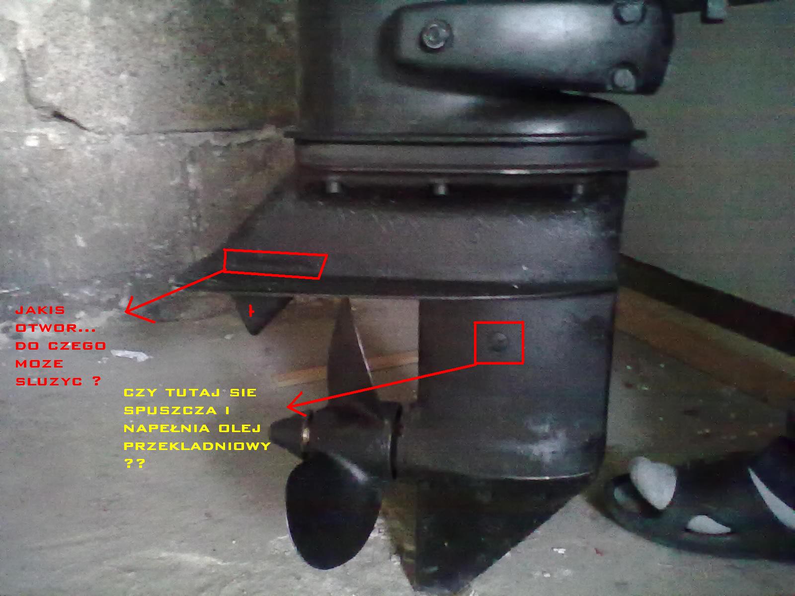

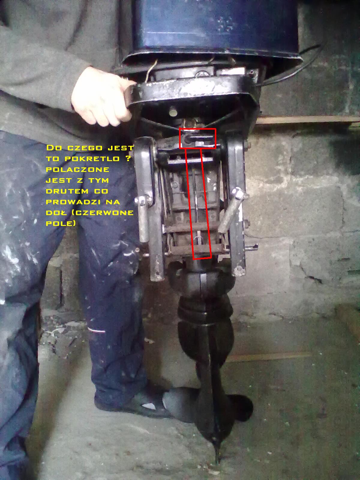

ps. mam pytanie do was jak mogie poznac czy silnik można złożyc do poziomu ? bo podczas płyłwania jest w pionie prawda ? nic takiego nie widze na tym moim stojaku abym mogł sobie regulowac (jedynie położenie po montażu) chyba caly czas musi byc w pionie ...hmmmm, ważne to dla mnie bo wiedzial bym czy ta zabudowe mam zrobic wieksza do srodka bo jak nie to wglebienie narazie 20cm bedzie ...
ps. jeszcze pytanie jak wykonac odpłyłw wody z tego odstojnika jak sie nazbiera podczas płyłwania ? co bede potrzebował czy mogie wlaminowac kawałek węża ogrodowego ?:D
tak wyglada te mocowanie silnika do skorupy ::
czy istnieje mozliwosc ustawienia silnika w pozycji - , bo aktrualnie stoi tak I
dreczace mnie pytania ::

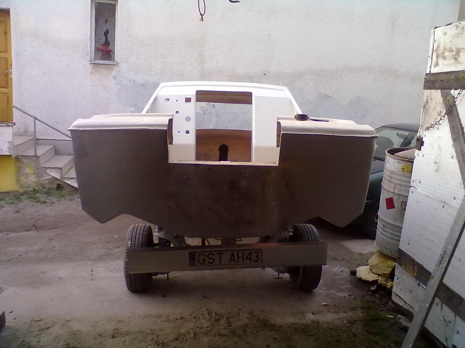

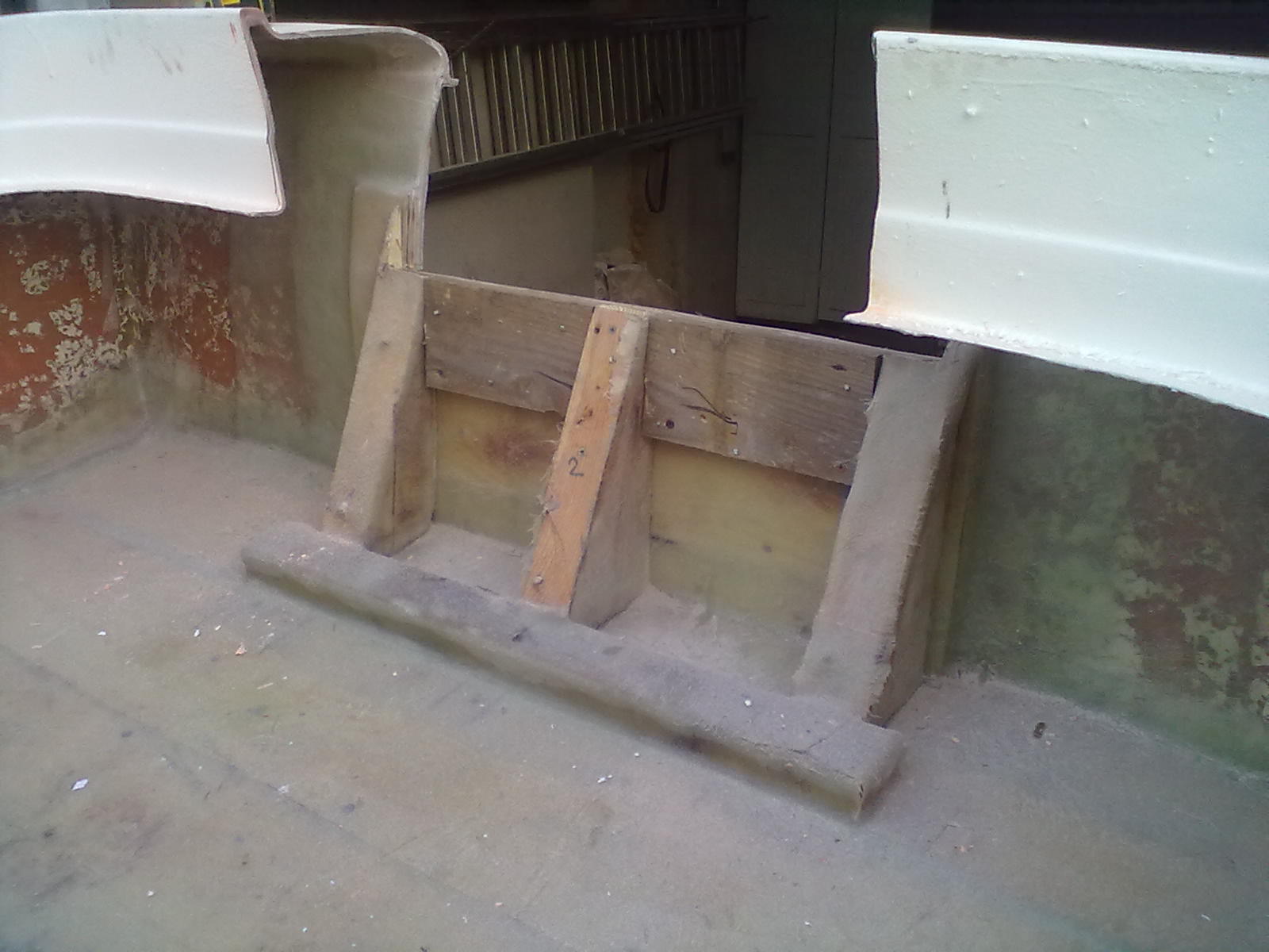

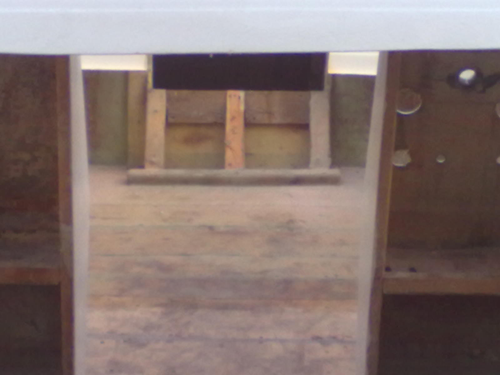

Kolego...wzmocnienie pawęży pod silnik w motorówce robi sie od burty do burty,niestety ale u siebie masz żle zrobione,masz 100% szans by go utracić.

a jeżeli nałoże jeszcze na to kilkanascie warstw maty od lewej do prawej na rufie ?

Rufa ma być sztywna na całym odcinku,samo położenie kilku warstw nie rozwiąże problemu.

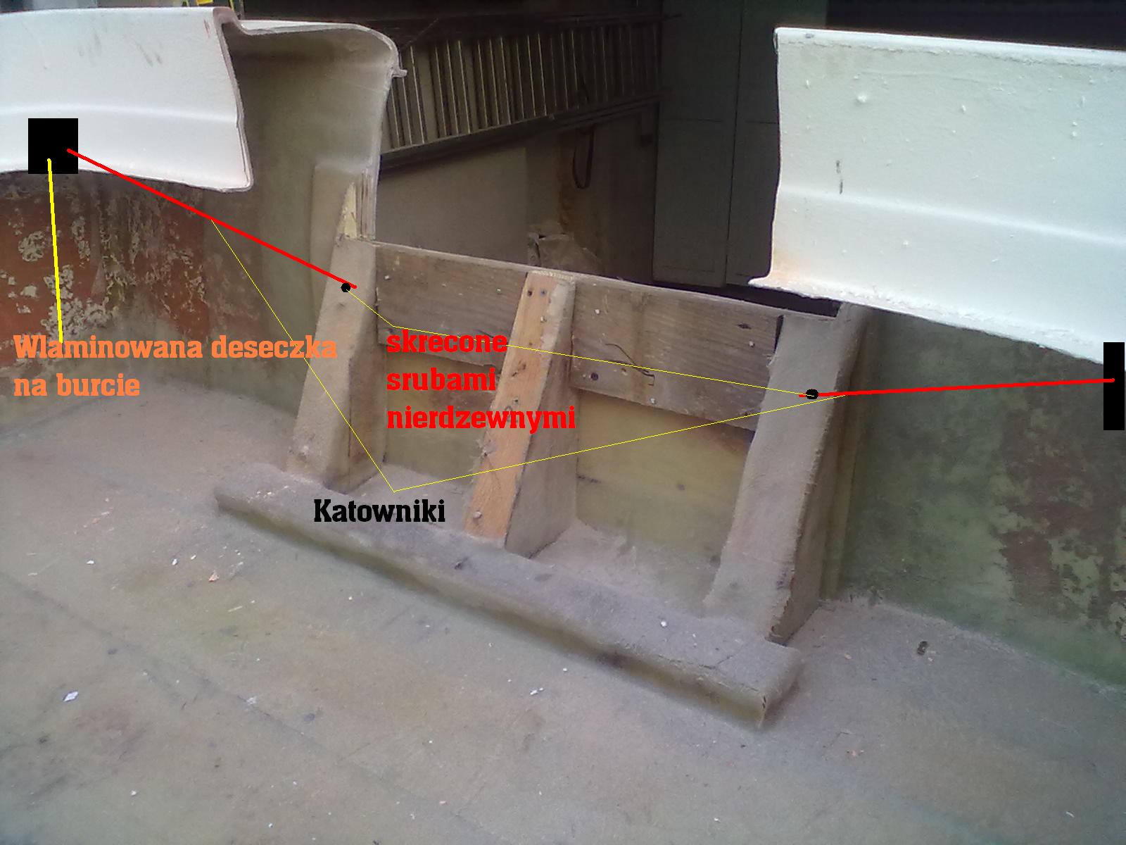

kolego bossman a co myslisz o takim wzmocnieniu:
płyta wzmocniona 2ma katownikami przykreconymi do wlaminowanych deseczek na brucie śrubami wykonana z nierdzewki grubosci 1mm. Uważam, że to w zupełnosci juz teraz powinno wystarczyc, ten moj stelaż obecny jest bardzo mocny zabezpieczony klikami i listwa na dole blokująca przykrecona do głównego stelaża podłogi...

Wydłutuj to co wlaminowałeś,zrób szablon całej pawęży.Sklej elementy wzmocnienia ze sklejki na taką grubość abyś mógł obsadzić silnik.Wklej całość na rufie,oblaminuj to z zakładką na burty po + - 15 cm.Na odcinku gdzie będzie silnik wisiał załam kanty i zalaminuj by nie piło wody.
Tym bardziej że masz idealne dojscie do pawęży.

a co myslisz jakbym dorobil po bokach jeszcze takie 2 grubosci sklejki i polaczyl je na laminacie pare warstw + zakładka na burty ?
ale jeszcze tak szczeże czy napewno takie wzmocnienie co mam wykonane nie wytrzyma tego silnika ?

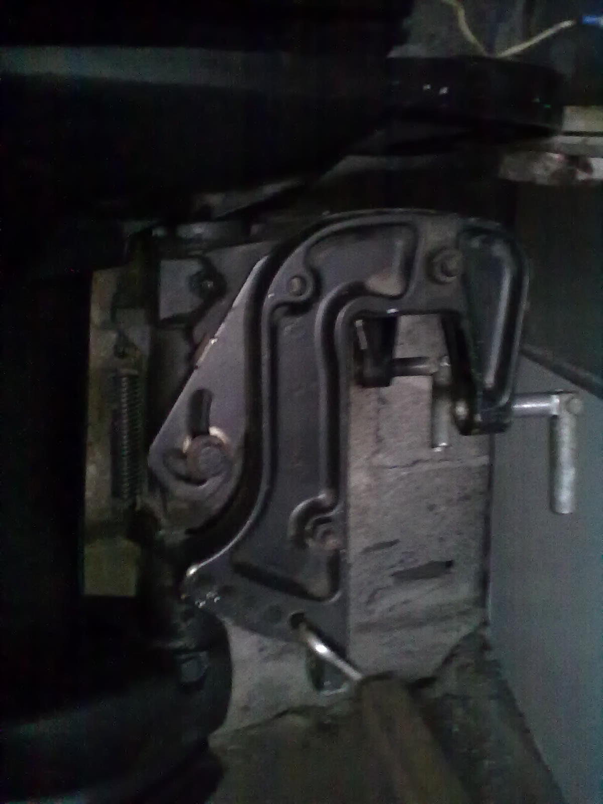

mellucci napisał(a):
To pokrętło, to może być blokada kolumny silnika.
Cięgno natomiast może współpracować z blokadą "odchylenia" silnika.
Mellucci spróbuj rozruszać te elementy ...być może są zapieczone lub skorodowane.
Zanim zabudujesz silnik dokonaj konserwacji wszystkich elementów ruchomych.
Śruba, którą wskazujesz na zdjęciu zamyka komorę przekładni .
Tym otworem wlejesz nowy olej przekładniowy.
Czy pod przekładnią nie znajduje się otwór spustowy dla oleju ?
Ten drugi podłużny otwór może być wlotem wody do pompy wodnej silnika.
Może wytrzyma, a może nie. Wbrew pozorom siły tam będą spore, bo silnik jest ciężki - dla porównania:
Ta łódka jest niby dostosowana do wożenia silnika 4-5 KM na pawęży
DSC_3049 by klonersi, on Flickr
DSC_3133 by klonersi, on Flickr
Wyobraź sobie, że dębowa deska wzmocnienia pawęży pękła. Silnik (lekki przecież) nie odpadł, ale po sezonie trzeba było zrobić wzmocnienie...

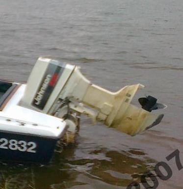

a teraz takie pytanie czy mogie moj silnik położyc tak jak jest ten johnson na zdjeciu :
silnik.JPG [ 18.64 KiB | Przeglądane 7548 razy ]
PostNapisane: 6 lis 2011, o 21:39
Posty: 13905
Podziękował : 1643
Otrzymał podziękowań: 2396
Jeżeli Volvo posiada mechanizm blokowania kolumny , to możesz.

Widzę na Twoim foto, że możesz silnik odchylać od pionu oraz regulować odchylenie w pięciu pozycjach na sworzniu z dołu jarzma silnika.
20111105211.jp
Te dwa zdjęcia przedstawiają mechanizm blokowania kolumny.
Wyciąg ten umieszczony w jednym z pięciu otworów sworzeń ( srebrny na foto) całkowicie , na nim zamyka się blokada odchylenia silnika, która u Ciebie może być zapieczona.
Wówczas jarzmo silnika odchyli się od kolumny.

ten trzpień służy do trymowania silnika (z zamykaniem blokady masz racje a jak ją otworzyć napisali Mu na motorowodnym)
Śruba do spuszczania oleju jest poniżej przekładni (chyba ją widać na zdjęciu) ale trzeba odskrobać trochę farby
Dokładnie tak....wskazałem wyciągnięcie go gdy mechanizm jest zapieczony / zblokowany.
Ułatwi to bez zniszczenia zaczepów blokady podniesienie jarzma silnika.

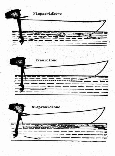

Ustawianie silnika w prawidłowym położeniu .
W Twoim jest pięciostopniowa ręczna regulacja przy pomocy sworznia / trzpienia.
To ustawienie przeprowadzasz po zwodowaniu łodzi.
Odchylenie silnika do tyłu może powodować podnoszenie dziobu podczas płynięcia łodzią, zaś przestawienie kolumny silnika bliżej pawęży powoduje zagłębianie dziobu .
Ustawienie / trymowanie musi być optymalnie ustawione by łódź możliwie bez oporów płynęła bez zbędnego zużycia paliwa na pokonanie oporów wody na kadłubie.

W trymowaniu chodzi o to aby przy pracującym silniku os sruby była równoległa do płaszczyzny wody.
a na czym polega dokladnie te trymowanie
patrz zdjecie
czyli nie posiada mechanizmu blokowania kolumny ?
lodz.jpg [ 34.59 KiB | Przeglądane 7232 razy ]

czy jak spuszcze i napełnie olej przekladniowy w silniku, chcac nastepnie odkrecis stope w celu udrożnienia pompy wody bede musial ponownie spuszczac olej ? czy nie ?
Posiada element , który zamyka blokadę na sworzniu w jednym z pięciu otworów ustawienia pozycji kolumny silnika.
Największy problem jest w tym, że nie posiadasz schematu tego silnika...ja też nie mam. Przypuszczać tylko mogę, że po rozkręceniu kolumny silnika i części kolumny , w której znajduje się pompa wodna ( nad przekładnią ) nie będzie konieczne abyś musiał ponownie wymieniać olej w przekładni oddzielonej od pompy simeringiem.
