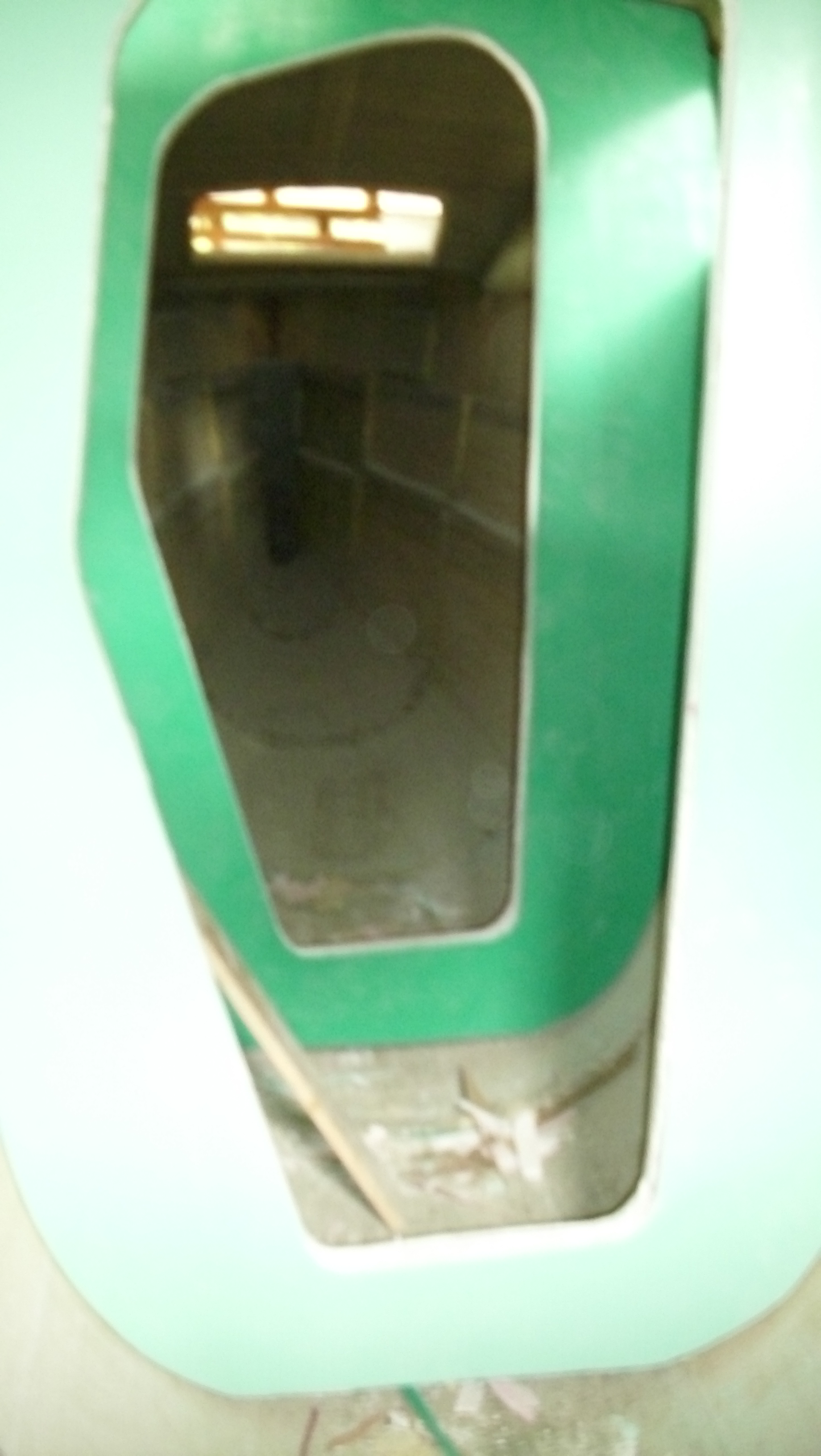

Poezja piekna a robota jeszcze bardziej :) hehehe wyszlo lepiej niz przypuszczalem :) Jestem ZADOWOLNIONY !!! Jeszcze trzy takie :)
IMG_1710.JPG [ 1.44 MiB | Przeglądane 10659 razy ]
IMG_1708.JPG [ 1.34 MiB | Przeglądane 10659 razy ]

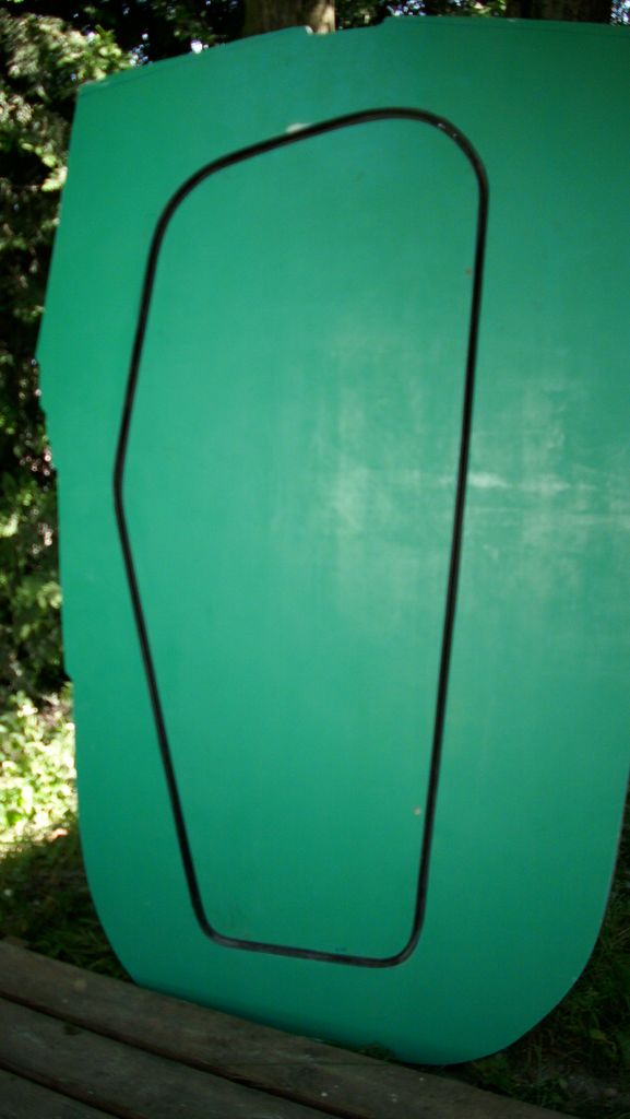

Marku slodzisz mi oj slodzisz :) no ale wrocmy do roboty !!! piewszy plywak, grodzie dopasowane , sporo jeszcze pracy nim je wlaminuje . Jezeli bedzie ktos oklejal styropian laminatem , niech wkleja cienki -ja mialem 4 cm i przy dopasowywaniu w calosci tworzy sie duzy kąt-trudniej sie robi. np .pasowanie drzwi :) czy samo wycinanie NO! :) radze 2 cm :)
IMG_1717.JPG [ 1.11 MiB | Przeglądane 10383 razy ]

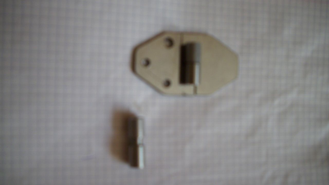

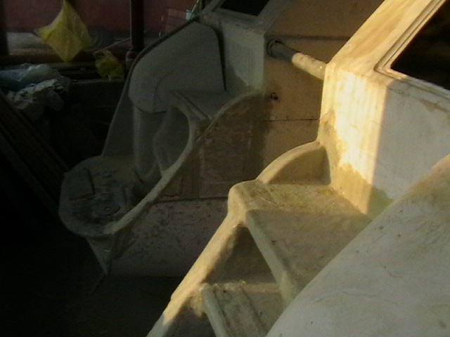

Witajcie Kochani i :) Troche zaniedbalem forum : Synek zaprosil mnie na wycieczke po Hiszpani -cudownie bylo :) i hiszpanie plywaja na beleczym :) Bylem tez na solinie poplywac -super. Dziekuje Marku Ewo ,odwiedzili mnie tez Grzesiek i Jola- Dziekuje . Przy budowie łodeczki tez schody to za goraco , pod blecha to inne nie zalezne ode mnie przeszkody . Ale do rzeczy , z wykonczeniem drzwi mialem problemy ,wlaminowalem listwe z wyfrezowanym rowkiem i wykonczylem tasma plastikowa . Zrobilem tez blat do kuchni ups do kambuzu ze zlewozmywakiem zbiornik zlewowy . Robie probe czy nie da sie zamias pompy ssacej wode , zainstalowac kompresorka do pompowania kol samochodowych. jak sie sprawdzi pokaze :) zawiaski i relingi tez sie robia :)Teraz kilka zdjec Pozdrawiam Wszystkich
DC :)
IMG_1763.JPG [ 98.9 KiB | Przeglądane 9561 razy ]
IMG_1759.JPG [ 117.63 KiB | Przeglądane 9561 razy ]
IMG_2637.JPG [ 76.69 KiB | Przeglądane 9561 razy ]
IMG_2641.JPG [ 95.9 KiB | Przeglądane 9568 razy ]
IMG_1758.JPG [ 53.59 KiB | Przeglądane 9568 razy ]
IMG_1762.JPG [ 73.75 KiB | Przeglądane 9568 razy ]

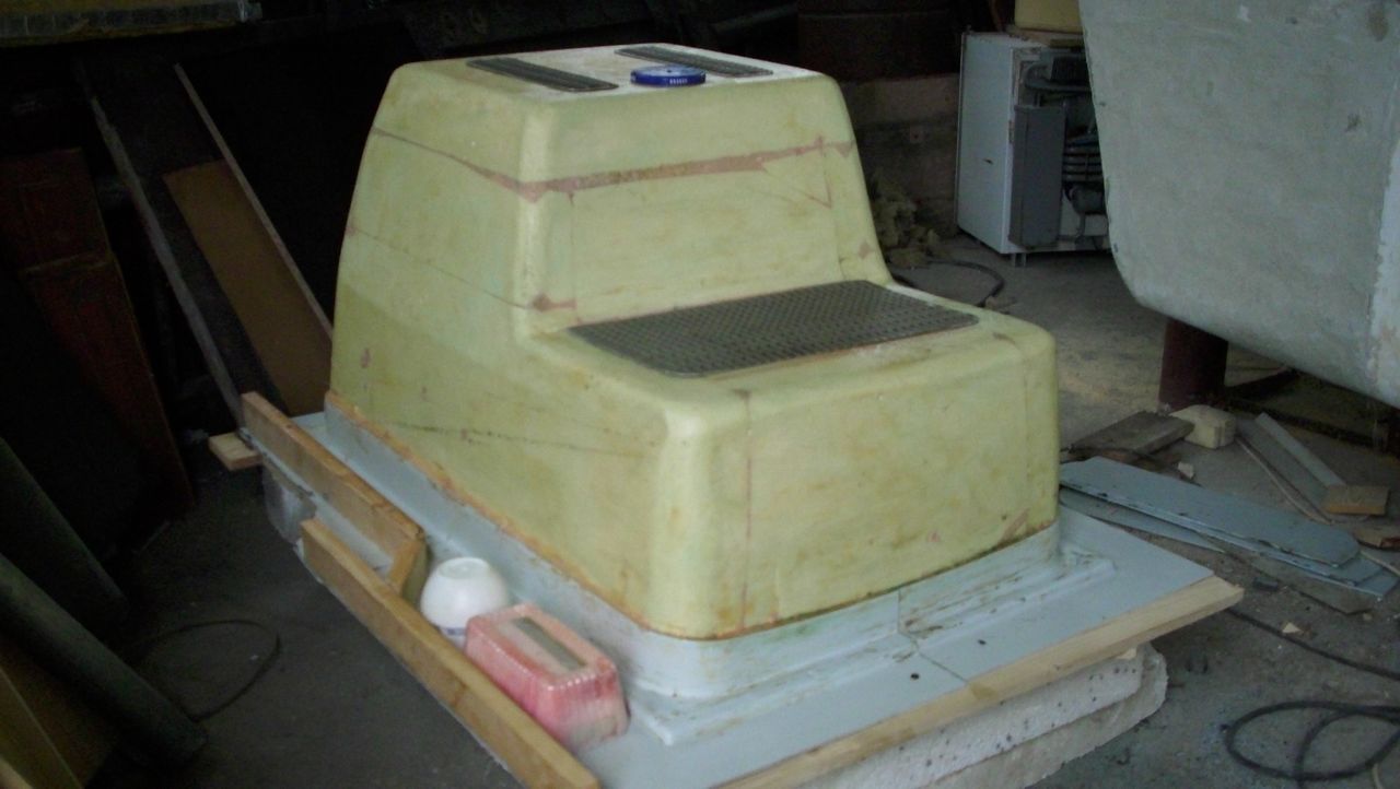

Coraz mnie jestem przekonany co do bialego koloru łódeczki :):( nie mam pomyslu .
IMG_1792.JPG [ 60.5 KiB | Przeglądane 9554 razy ]
IMG_1738.JPG [ 73.92 KiB | Przeglądane 9554 razy ]
IMG_2634.JPG [ 156.86 KiB | Przeglądane 9554 razy ]
Ciężko żyć lekko ! :)

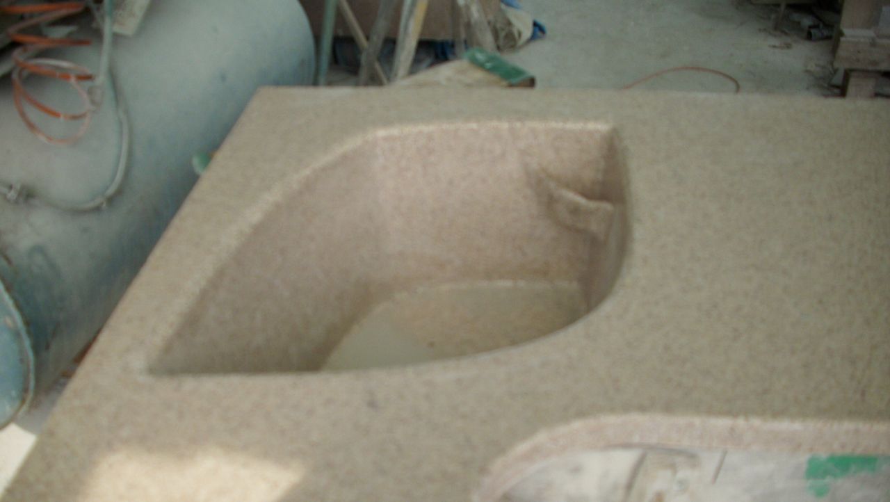

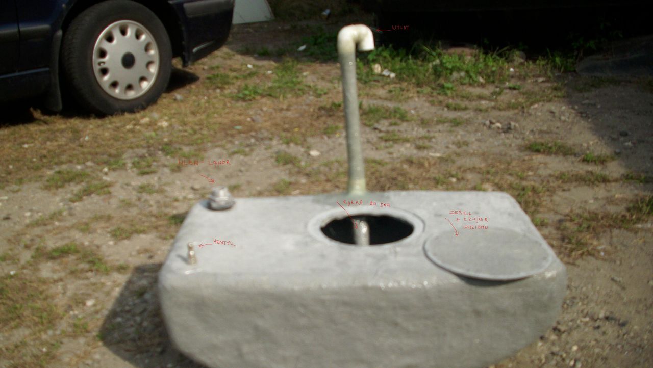

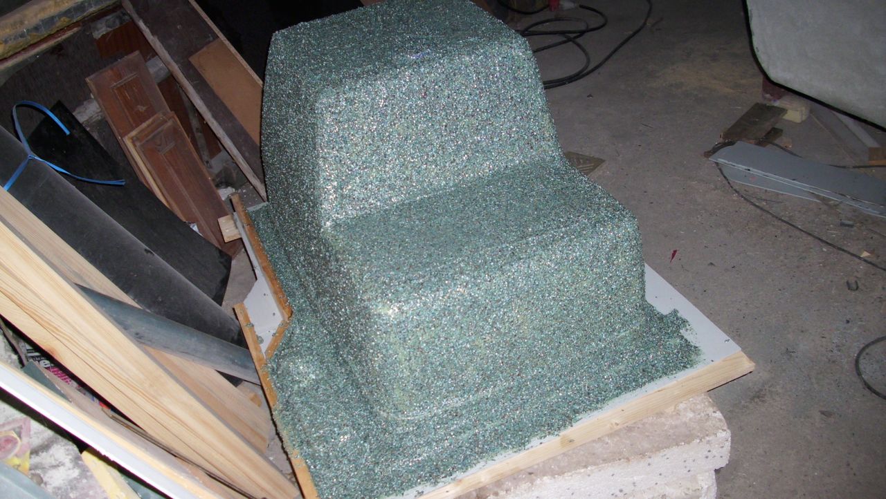

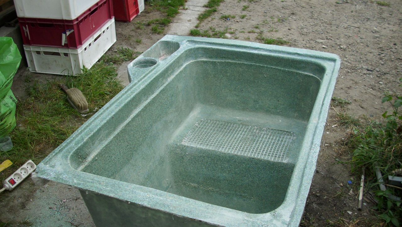

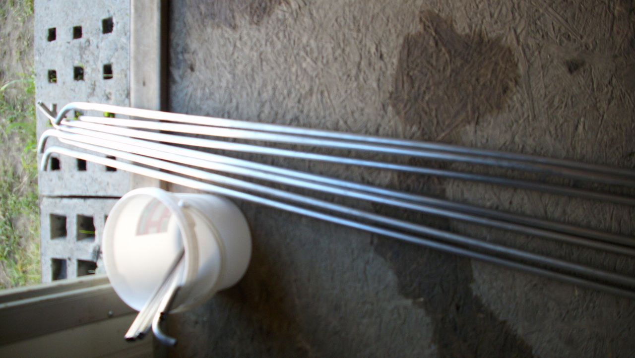

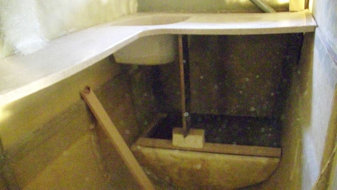

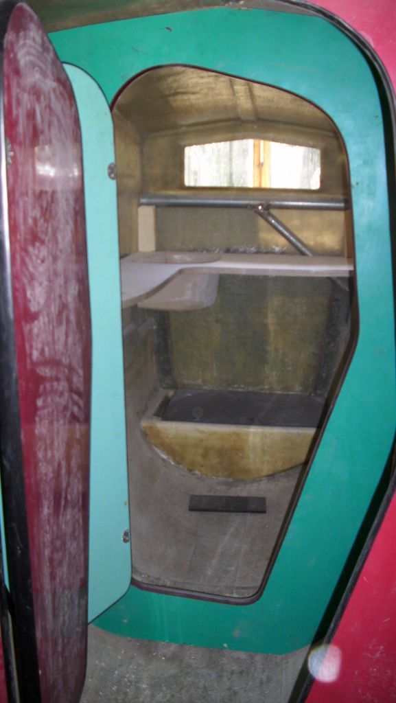

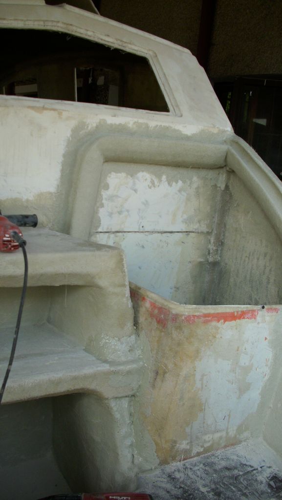

Serwus:) Chyba rozwiazalem problem brudnej wody z kuchennego zlewu , Zbiornik znajdowal sie bedzie ponizej lini wodnej - pompa -brudna woda z tluszczem ,tresztakami jedzenia,fusy ?hm nie wiedzialem jaka no i koszt bo druga bedzie mi potrzebna do lazienki . Zrobilem cos takiego .wykonalem szczelny zbiornik z rurka wylewowa siegajaca dna ,wmontowalem zaworek -wentyl od samochodowego kola. W gornej sciance wycialem dekiel ,do ktorago zamontuje czujnik poziomu. Wlew jest zarazem zaworem uszczelniajacym po jego zamknieciu cisnienie podawane wentylem z pompki -tu mysle o 12V pompce do samochodu wypchnie znajdujaca sie tam wode ! Co Wy na to . hehehe za pare dni zrobie probe Okaze sie
Komentarz: szlifowanie -polerowanie :)
IMG_2670 [Rozdzielczość Pulpitu].JPG [ 204.15 KiB | Przeglądane 9236 razy ]
IMG_2666 [Rozdzielczość Pulpitu].JPG [ 156.4 KiB | Przeglądane 9236 razy ]
IMG_2665 [Rozdzielczość Pulpitu].JPG [ 198.35 KiB | Przeglądane 9236 razy ]
Komentarz: a to juz wanienka -brodzik
IMG_2659 [Rozdzielczość Pulpitu].JPG [ 97.11 KiB | Przeglądane 9236 razy ]
Komentarz: do wykonania uzylem jakiegos nypla od zmywarki ,zabawki kauczukowej + zylka
IMG_2655 [Rozdzielczość Pulpitu].JPG [ 62.98 KiB | Przeglądane 9236 razy ]
IMG_2673 [Rozdzielczość Pulpitu].JPG [ 113.27 KiB | Przeglądane 9236 razy ]
